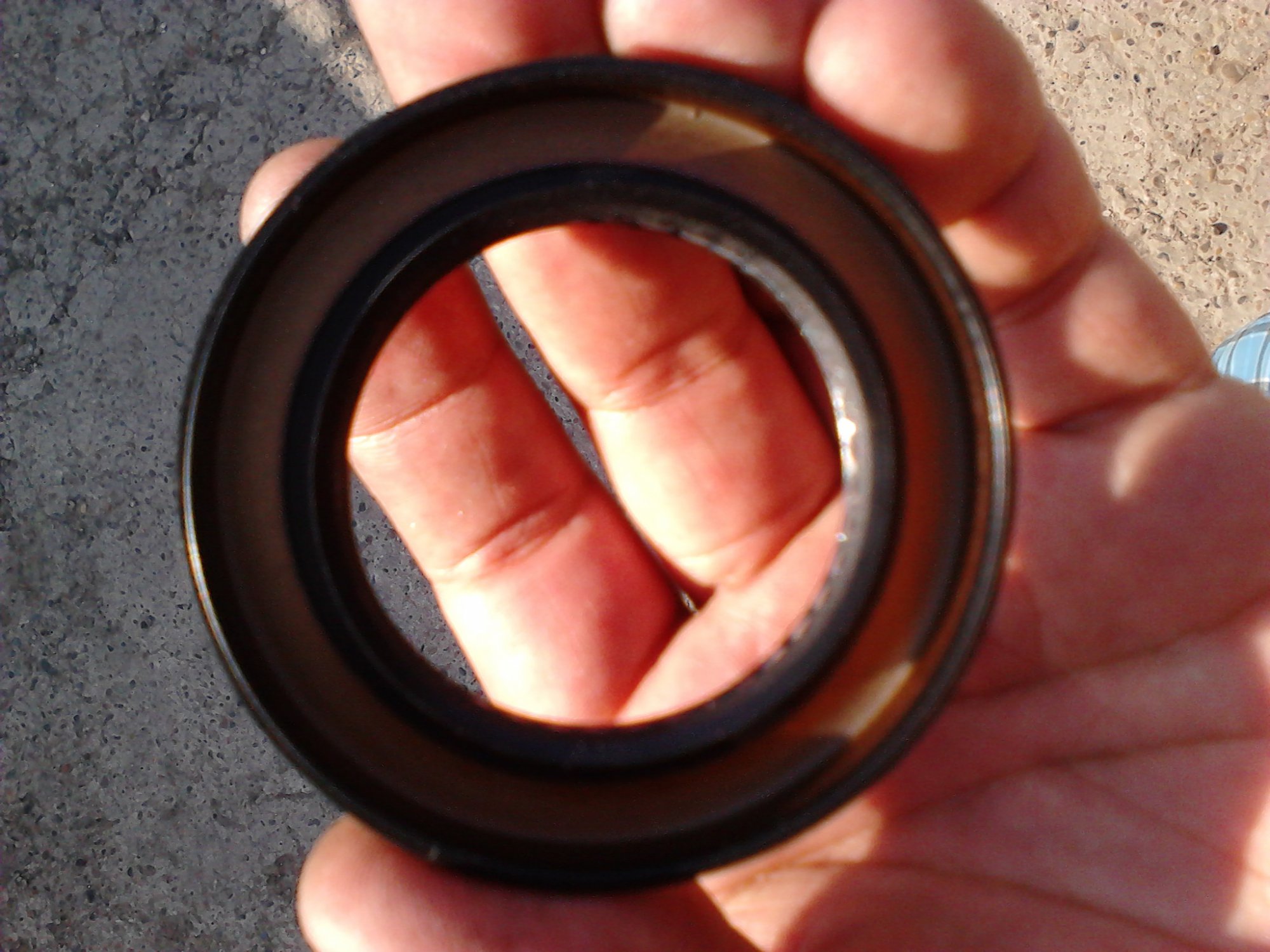

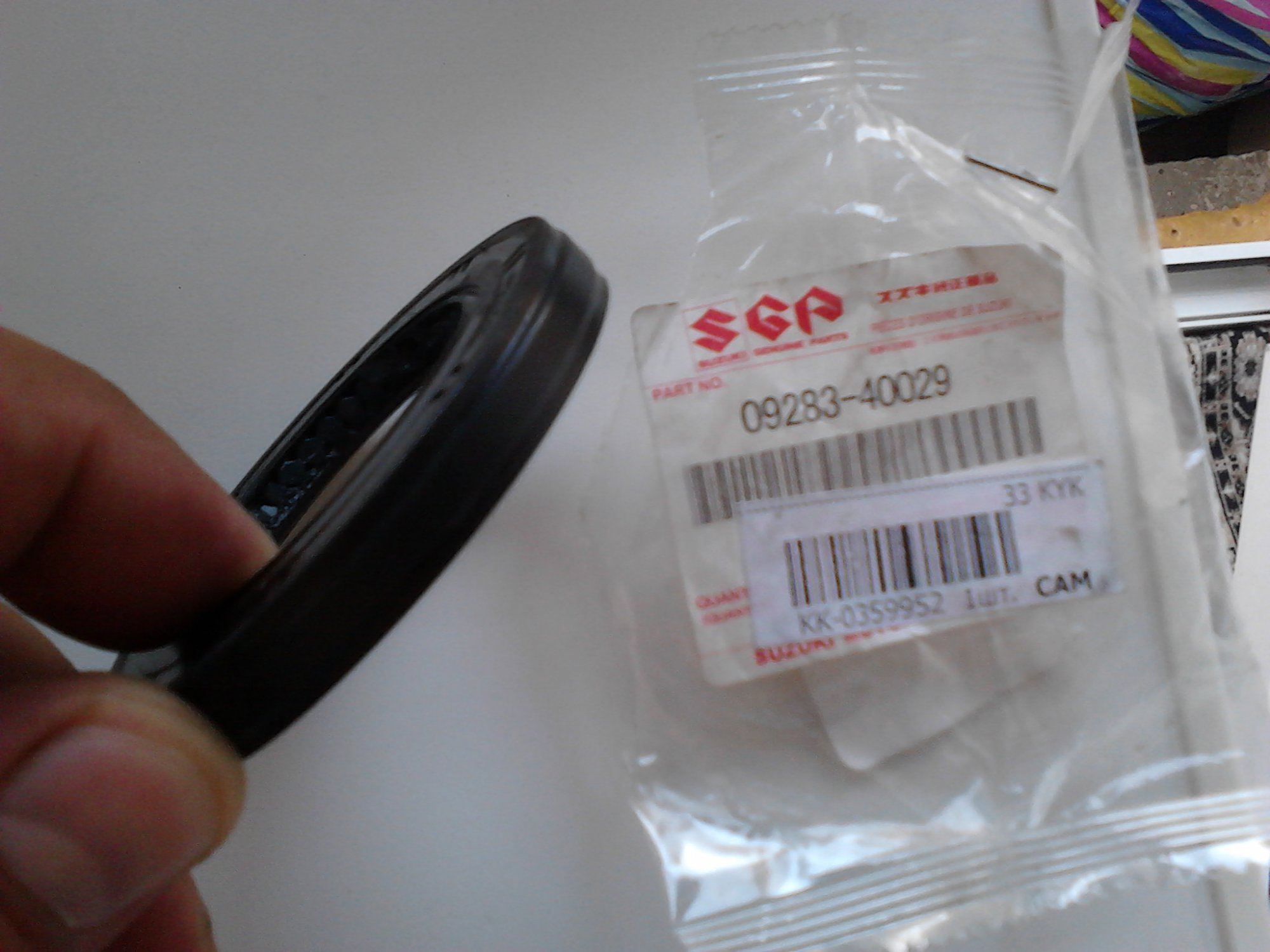

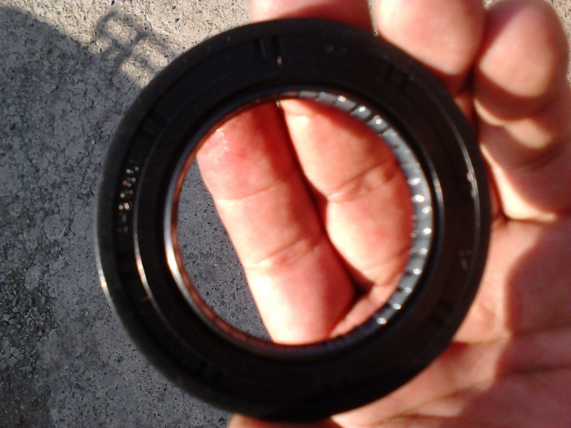

сегодня на СТО при помощи ёб.ной матери и кувалдочки сбили полуось, там есть стопорное кольцо, оно в хлам( теперь каким образом это кольцо устанавливать? (разве что редуктор колоть.....) Тут VNZ выше писал что "Нас интересует деталь 18 (код у нее 09283-40029)", так вот заказанный по данному артиклу сальник в екзисте НЕ ПОДОШЕЛ(((( он совсем другой, у него направление вращения левое и внутренний диаметр на много больше, он просто очень очень свободно проходил на нашу устанавленную ось, возможно он с хвостовика?! Пришел магазин, подобрали по вину, завтра с утра на СТО. Завтра всё будет известно.
P.S. Вот фото сальника 09283-40029
Это сальник с заднего редуктора.

в магазине подобранный сальник без проблем подошел. пока полет нормальный.
а как же тогда? :
Или вы путаете раздатку с передним дифференциалом? Тогда в этой теме всё описано, читайте выше.
09283-40029 номер переднего правого сальника переднего дифа, он же левый сальник заднего дифа.
В новом сальнике находится заводская смазка, не в коем случае не удаляйте её!
в переднем правый и в заднем левый 09283-40029, или как?

Каюсь, действительно все верно написанно, передний правый он же левый задний, передний левый он же задний правый, даже коды диффов одинаковые.
SuscoM, а пакетик из экзиста скрепочкой смотрю был скреплён, или я гоню.
Привет! там не скрепочка, а скоба от степлера, но пакетик запаян был, нормально так запаян, скоба не понятно для чего нужна была, может квиток в екзисте прикрепляли или еще что то, я его заказывал один может и к другомк товару крепили, вообщем х.з. для чего она....

А я подумал, что экзист опять намутил. Странно тогда, что он не подошел. Я думаю можно здать им обратно,т.к.вложение не соответствует тому номеру на упаковке.
