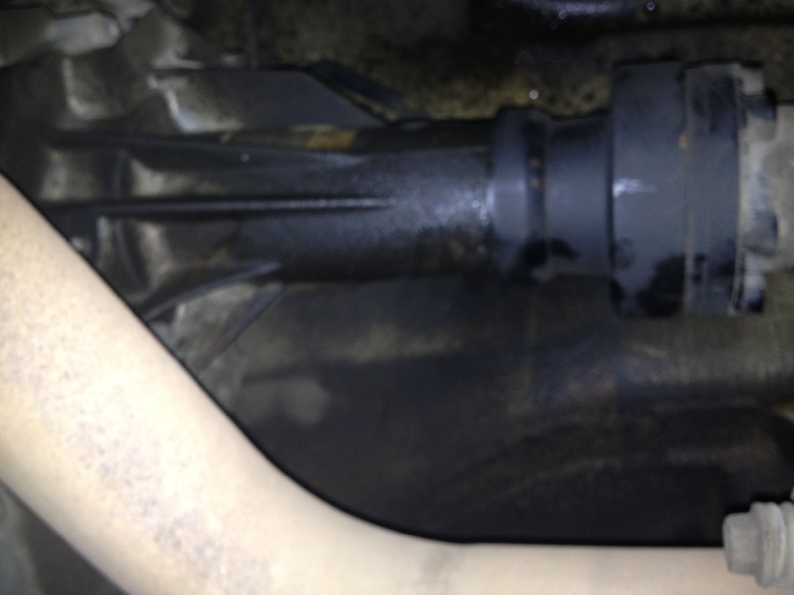

День добрый уважаемые формумчане! Всю ветку прочитал, и теперь в голове каша. Имеем: Гранд витара 2008 года 2.4 Автомат, брал нулевой в кунцево, На пробеге 90 тыщ при замене масел в дифах и раздатке обнаружил вот эту течь из раздатки в кардан. Масло к слову там было чистое, отъездило 30 тыщ. Сразу скажу, в этих агрегатах не разбираюсь. Итого есть подозрение что масло вытекает из сочленения раздатка-кардан или прокладка крышки раздатки? И если можно, джентльменский набор по ремонту озвучить и примерно кто по чем чинил в Мск? Заранее спаибо
energy
15 Декабрь 2009
Grand Vitara 2.4MT
2008
День добрый уважаемые формумчане! Всю ветку прочитал, и теперь в голове каша. Имеем: Гранд витара 2008 года 2.4 Автомат, брал нулевой в кунцево, На пробеге 90 тыщ при замене масел в дифах и раздатке обнаружил вот эту течь из раздатки в кардан. Масло к слову там было чистое, отъездило 30 тыщ. Сразу скажу, в этих агрегатах не разбираюсь. Итого есть подозрение что масло вытекает из сочленения раздатка-кардан или прокладка крышки раздатки? И если можно, джентльменский набор по ремонту озвучить и примерно кто по чем чинил в Мск? Заранее спаибо Посмотреть вложение 44835 Посмотреть вложение 44836
Предполагаю (уверен), что это сальник раздатки. Нужно менять.
Можно проверить уровень масла в раздатке, чтобы её не загубить обезмаслив.
Судя по размерам пятна, масло в раздатке ещё осталось, так что быстрей на сервис и желательно к ОД к опытным мастерам, которые дадут потом ещё и гарантию на замененную запчасть и выполненные работы.
Взаиморасположение фланцев кардана и раздатки необходимо пометить и лучше это сделать самому или мастерам под Вашим надзором.
Старое масло лучше не заливать обратно, а залить новое.
После проведения замены сальника, днище лучше помыть. Делается это с помощью жидкости для мойки двигателя (купите на заправке Shell за 120 рублей) и Керхера. Когда мастера всё закончат, попросите их побрызгать на маслянные разводы, потом машинку гоните на мойку и попросите помыть в нужном месте. Если это не сделать, то пятно будет долго вам мозолить глаза, да и антикор может пострадать. В принципе, ОД обычно протирает,а не моет...

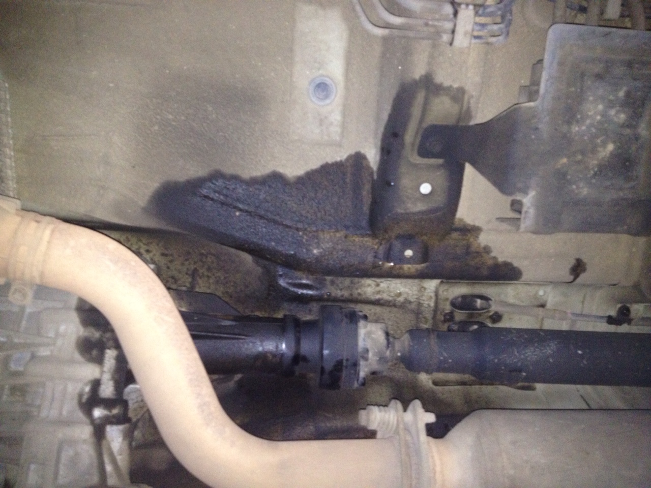

Спасибо большое! Масла в раздарте еще было предостаточно, новое так же залили. Есть подоздение что это слушилось от долгово движения на большой скорости. Машинка доехала до Еревана и обратно в Мск) завтра поеду к официалам за запчастями.

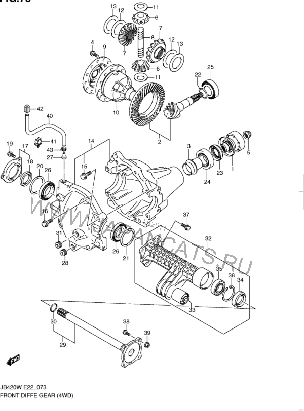

надо сальник редуктора переднего моста правый менять, ни как не могу определиться с номером, нашел такой - 09283-35052.SEAL, OIL (35X62X10), подскажите, это ОНО?
В принципе можно свериться с каталогом JAPANCATS который есть в ЕКЗИСТе.
Передний дифференциал выглядит как на рисунке.
Нас интересует деталь 18 (код у нее 09283-40029)
По моему так.
По моему так.
Кстати, есть ветка на этом сайте, где люди рассказывают как самостоятельно поменять этот сальник - ничего сложного нет. Там есть подробности и код можно проверить дополнительно...
ага, я в том же каталоге и смотрел, только видимо не там... и указал номер левого сальника вместо правого? хотелось бы сориентироваться в каталогах JAPANCATS, как то не понятно где мой авто и по спискам как то не очень...

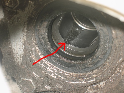

Заменил сальник, оригинальный не удалось раздобыть, поставил Corteco. Но привод, всё-таки у меня имеет люфт и вот ещё см. фото странноватые выборки диаметрально расположенные. У всех так?
PKV64
21 Июнь 2011
565
75
NSGV,2008,2.4L
Возможно,что это необработанная часть отверстия в этом месте из-за осевого смещения отливки корпуса переднего диффа.(Case,differential 27411-77K00)
zimenalex
10 Февраль 2012
Снежинск
SGV, 2006, 5D, 2L, MT
Может быть, но в японской машине видеть такое странно. А может до меня уже лазили в передний мост, что-нибудь меняли и это не родная деталь.
Недавно менял передний мост на контрактный,обнаружил такие же выборки в обоих мостах.Может так надо?

если по схеме то помоему 30
