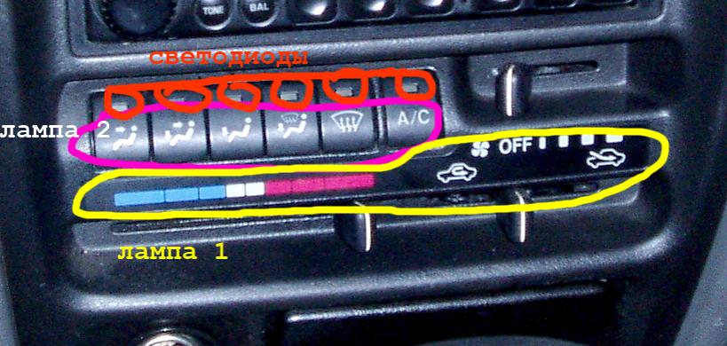

Я специально выложил и обозначил все подсветки. все подсвечивается если лампы работают.

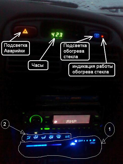

светится ТОЛЬКО индикация нажатой кнопки переключения потоков (вверху кнопочки зеленый светодиод) и все! Ни пиктограммки кнопок, ни ползунков НЕ ПОДСВЕЧИВАЮТСЯ.
балено 99г, все точно также . что кнопка горит видно, а какая именно в темноте не разберешь =\ очень напрягает. вот все тоже подумаваю на тему каких нибудь светодиодов туда для подсветки!

Я чет не пойму вы фото видели? Я там ничего не добавлял это штатные лампы, и + в каждой кнопке светодиод. Я когда на своей ездить стал там тоже половина не работала, вылечилось заменой лампочек.

Фото понятные,всё там так-же как и у меня, но я спрашивал не про кнопки переключения а именно про ползунки которыми включаются: 1. обороты отопителя 2. забор воздуха салон-улица 3. заслонка холод-тепло. Вот эти ползунки у меня не освещаютса. При разборе не увидел ни какой приспособы для их подсветкиЧешу репу. Вот и хотел узнать как у тебя.

Вот сами ползунки не подсвечиваются... Кстати, вопрос - а ты так часто их двигаешь, что такая жуткая необходимость светить их? Особенно ночью...:)
Разве что скорость вентилятора регулировать, но там кубики оченно даже отчетливо видно...

сами рычажки несветятся и согласен что нет необходимости выставил и забыл

Хулиган тебе все разжевал. На 1-ом фото где лампа в зеленом колпачке светит прямо в орг стекло - это оно и есть от орг стекла идет рассеивание на панель (тепло-холодно, циркуляция воздуха, скорость вентилятора).
На 2-ом фото лампа подсветки кнопок направления обдува.
Все очень просто - сними лицевую панель ( предварительно сняв: пепельницу, прикуриватель, с рычашков отопителя пластиковый декор и саморез под часами), сама панель просто сдергивается.

Индикацию кнопки (то что кнопка включена) видно, но какая конкретно кнопка в темноте непонятно вообще. У вас они как то посвечены? если да, то как. Или вы расположение по памяти знаете?)
Насчет рычажков согласен - особой необходимости дергать их нет и в темноте нащупать можно,а вот с кнопками беда.

Кнопки подсвечиваются причем все с одной лампочки ,рычажки нет.
пилить......
на 2-й фотке показана лампа которая отвечает за подсветку кнопочек обдува,

Ну ладно с фото разобрались, с лампами имхо тоже все ясно,
СВЕТИТСЯ ВСЕ КРОМЕ самих ПОЛЗУНКОВ
там снять на 2 минуты делов, еще сек 5 замена лампы цена которой рублей10.
может так понятней будет ! ?

Ну как и обещал
Также там показаны подсветки аварийки и обогрева стекла.
Помимо этого еще есть подсветки проитивотуманок и на кнопки управления водительского стекла, подсвечивается слово "AUTO".
