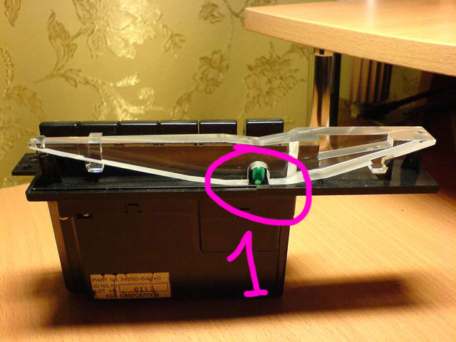

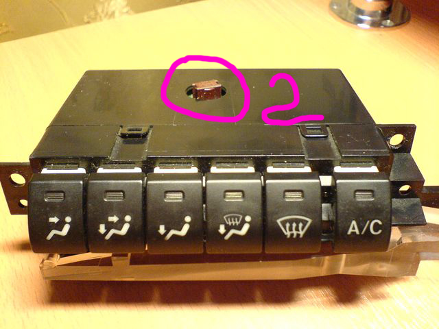

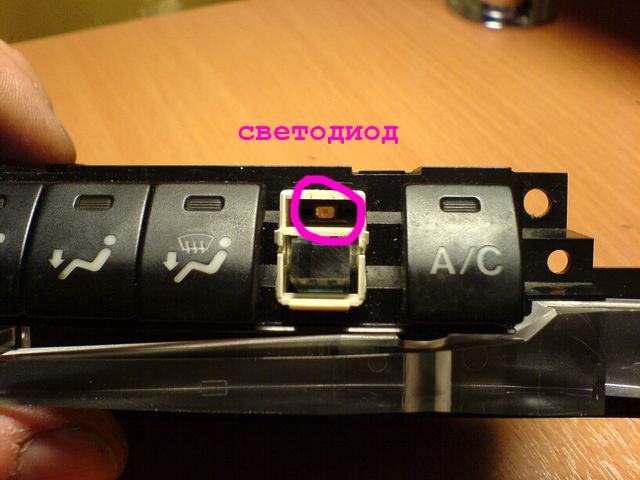

Всем привет!
У меня такие вопрос: В моей боленке стоит кондиционер (машина дорестайл). Переключение потоков воздуха (сопла, стекло, ноги...) осуществляется кнопками (которые залипают). Так вот из всего этого многообразия кнопок/ползунков регулирования теплоты/циркуляции воздуха внутри салона светится ТОЛЬКО индикация нажатой кнопки переключения потоков (вверху кнопочки зеленый светодиод) и все! Ни пиктограммки кнопок, ни ползунков НЕ ПОДСВЕЧИВАЮТСЯ. Скажите, так и должно быть? или где то лампочка подсветки перегорела? В темное время очень неудобно!
И кстати, кнопки регулировки потоков воздуха - это опция? Или они ставились по умолчанию вместе с кондиционером?

Ставятся по умолчанию, по подсветке не помню, машину продал, но где ползунки помойму не подсвечивается.

На моей всё то-же самое. Но вот как было указано выше ползунки переключения печки-кондея не подсвечиваются,что естественно как-бы и не удобно в ночное время.
