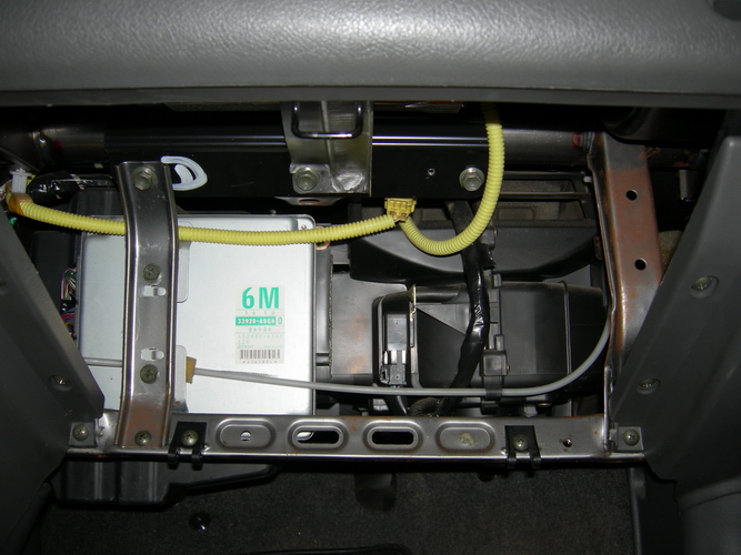

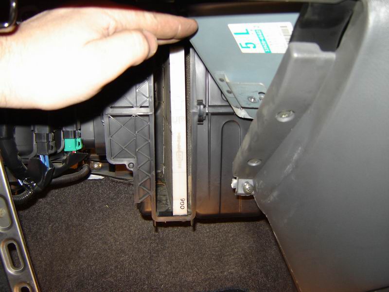

Ответ: Фильтр салона
На фото фильтр, коробка с управлением приподнята, слева от фильтра вентиллятор, справа теплообменник кондиционера и далее по воздуховоду радиатор печки (зимой, летом воздух в обход его идет). Окно на улицу спереди вентиллятора. Заслонка или закрывает это окно или закрывает окно в салон. Т.е. фильтр работает всегда и стоит он после вентиллятора.
Хмм! У вас, судя по картинке култус, правый руль, так? В балене тут немного подругому.
Разница между култусом с фильтром и култусом без фильтра может только в самом наличии фильтра. Хотя судя по каталожным номерам, кондей с фильтром 95400-65G60, а без 95400-60G61, типа разные модели... тут может и коробка кондея тоже отличается наличием посадочного места для фильтра. По схеме этого не видно. По остальным параметрам они вроде одинаковые и кому очень хочеться что бы култус был с фильтром, то просто можно махнуть на кондей с фильтром.... :D Баксы-бакс

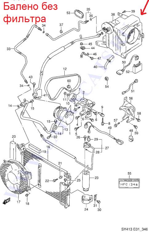

У балены, так как она вообще леворульная, то и все причиндалы левосторонние (кондей 95400-60G30).... и похоже нет места для фильтра. :(

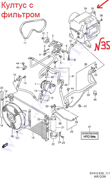

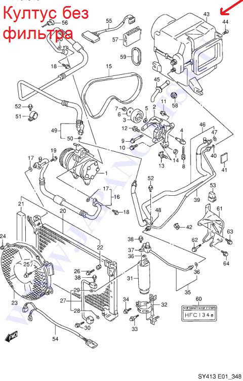

Вот схемы:
Рисунок "Култус с фильтром" не соответствует действительности, точнее просто туфта. За остальное не знаю. Фильтр имеет отдельный корпус и установлен перед радиатором кондея, от радиатора до собственно фильтра около 80 мм (я так уверенно ибо разбирал все до последнего болта). Позволю себе показать это на фото. В 100 мм левее голубого разъема крышка фильтра, собственно этот голубой разъем за радиатором кондея ну а правее уже блок с печкой, заслонками, приводами заслонок. Кузов GC21S, 2000 г.в. Топикстартер начал с праворульного, о нем я и пишу. Повторюсь - около года назад тема была, чел в Балену корпус от фильтра вкорячил. Поройтесь, наверное интересно.
Перед тем как так категорично заявлять, думаю стоило бы порыться в каталогах...я не сам нарисовал эту схему! Это GC41W кузов праворульного култуса..... а не 21 как у вас..... поэтому для Вас туфта.... а для инженеров сузуки сошедшая с завода реальность!!! :D Сколько их видов в общей сложности считать не пытался.... а привёл лишь один из примеров. И потом это сборочная схема, в реальности может отличаться...

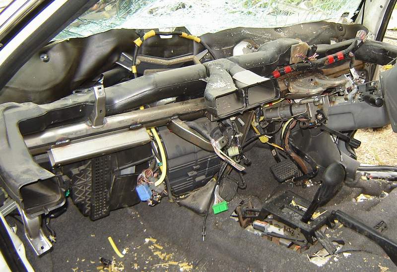

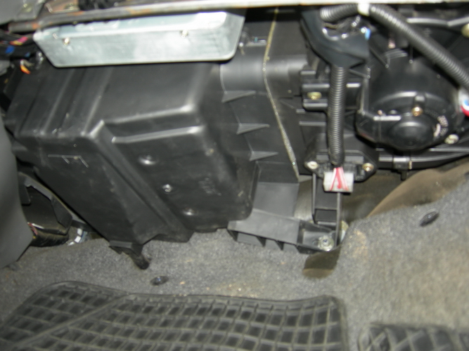

Вот фоты что у меня за бардачком. Мозг не снимал, но судя по второй фотке... дырки под фильтр вроде нет (стенка цельная)...
На рисунке фильтр справа по ходу в корпусе общем с печкой. И про 41-й кузов отписано (4-й пост этой ветки) "...за бардачком" а не в общей коробке, а бардачек слева, фильтр же в правой части коробки изображен (связи проекционные как бы присутствуют) потому и туфта что не может на праворульной тачку фильтр почти у ног водилы располагатся. А тема про кузов GC21W изначально. Ссылки нет, не интересно было, помню что читал сдесь.
Если так воспринимать схему то он к тому же еще гдето сверху над радиатором :D
Еще раз... это СХЕМА.... с переносками ввиду ограниченности площади "листа" ... чертёжный приём... не стоит воспринимать буквально что фильтр справа...он ШТРИХПУНКТИРНОЙ линией туда перенесён от левой стороны.
Я думал тут всякие балены обсуждаются а не только с 21 кузовом... по большому счету эта схема для всех фильтрованых култусов независимо от кузова...
Я про то что и в 21-м, и в 31-м, и в 41-м корпус фильтра самостоятельный участок воздуховода меж вентиллятором и печкой, в его отсутствие этот участок заменяет пустая вставка.
