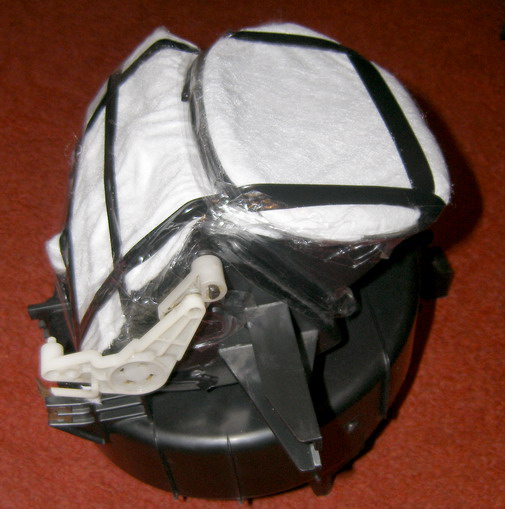

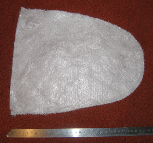

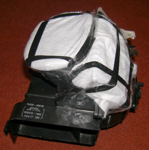

У меня Балено, соответственно фильтра нет. Когда разбирал всю систему вентиляции/отопления, решил это исправить, но вариант с фильтром ПОСЛЕ вентилятора меня никак не устраивал, т.к. при разборе вентилятора из него была выгреблена куча листьев, мусора и грязи. Соответственно решил сделать фильтр НА ВХОДЕ нагнетателя. Т.к. ничего лучше не нашел, взял в магазине какой-то фильтр от газели (так написано было) в виде чехла или мешка из фильтрующего материала. Отрезал половину - ровно хватило, чтобы закрыть обе горловины для забора воздуха из салона и снаружи. Прикрутил изолентой и скотчем)))
Цена вопроса - 29 рублей на 2 раза :D
Если интересно - могу фотки скинуть.
Да интересно. Еще бы понять как добраться до горловины. У меня мусора нет - только сажа..... А от мусора и капроновые колготки подойдут :)

Понимаю, что "колхоз" жуткий, но функцию свою выполняет и пыли в салоне стало заметно меньше. Из минусов:
1. для установки/замены фильтра нужно снимать корпус вентилятора
2. мусор может скапливаться в металлической горловине воздухозаборника забортного воздуха.
Ну и ресурс такого фильтра неизвестен. Надеюсь, на лето-то хватит... Благо, есть вторая половина на замену )
Да, еще один неочевидный плюс такого решения - несколько меньший шум при работе системы, т.к. фильтр служит естественной шумоизоляцей. Ну а очевидный - вентилятор гораздо эффективнее втягивает воздух через фильтр, чем проталкивает его в случае установки фильтра после него перед кодеем.
Прикольно конечно , надо как-нибудь заняться , но вопрос на сколько скорость выдува упала , а то фигня эта жуткая даже не просвечивается.
Если честно, не видел ни одного прозрачного фильтра... Скорость потока по сравнению с системой без фильтра не могла не упасть по объективным причинам. Но вроде достаточная, дискомфорта не наблюдается :) Опять-таки установка фильтра на выходе вентилятора должна ухудшить пропускную способность системы намного больше.
