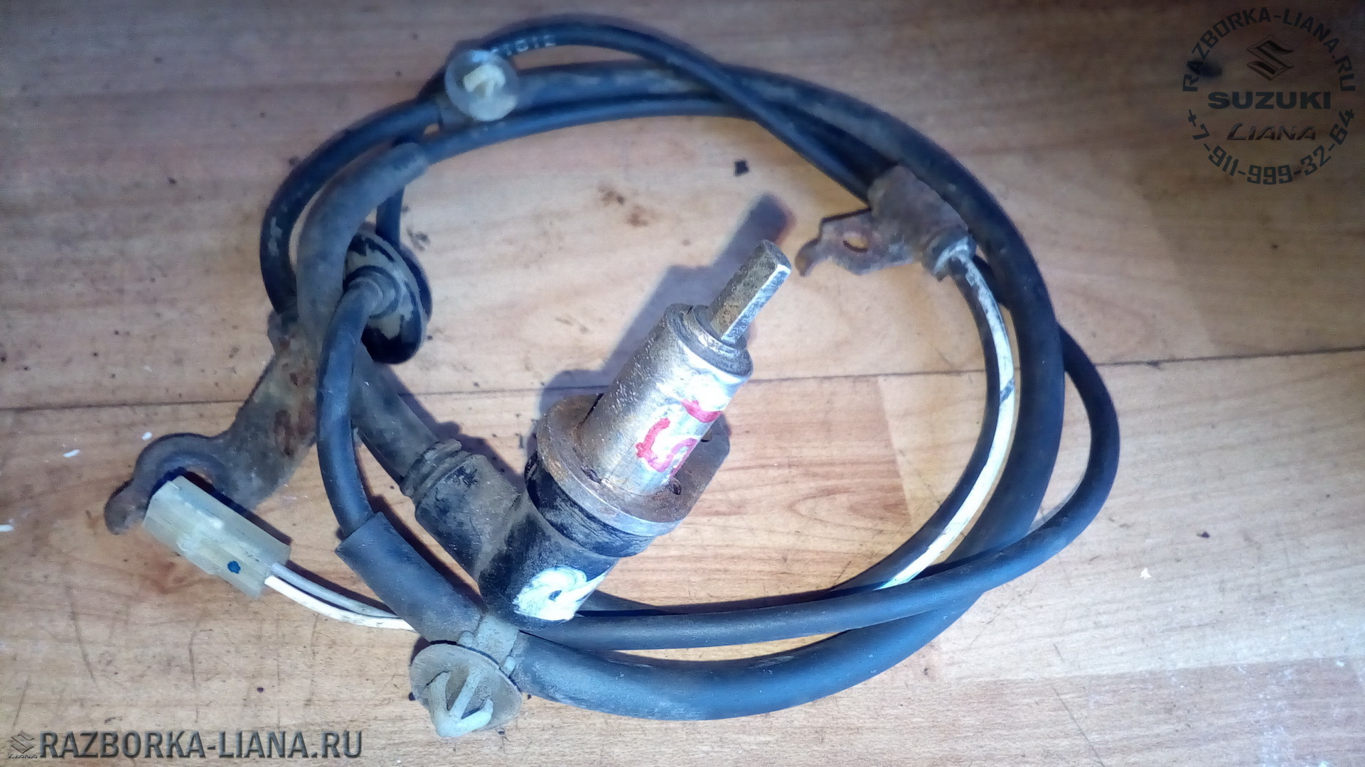

Вот, к примеру, задний правый датчик АБС от переднеприводной Лианы:
А вот задний правый от полноприводной (нет шестигранного сердечника выступающего из датчика, очень похож на передний датчик):

У меня полный привод. Получается что я купил от переднеприводной.
Нигде не мог найти эту информацию.
Спасибо большое![DOUBLEPOST=1551887877,1551721898][/DOUBLEPOST]А другие никакие не подойдут? Оригиналы уж больно дорогие.

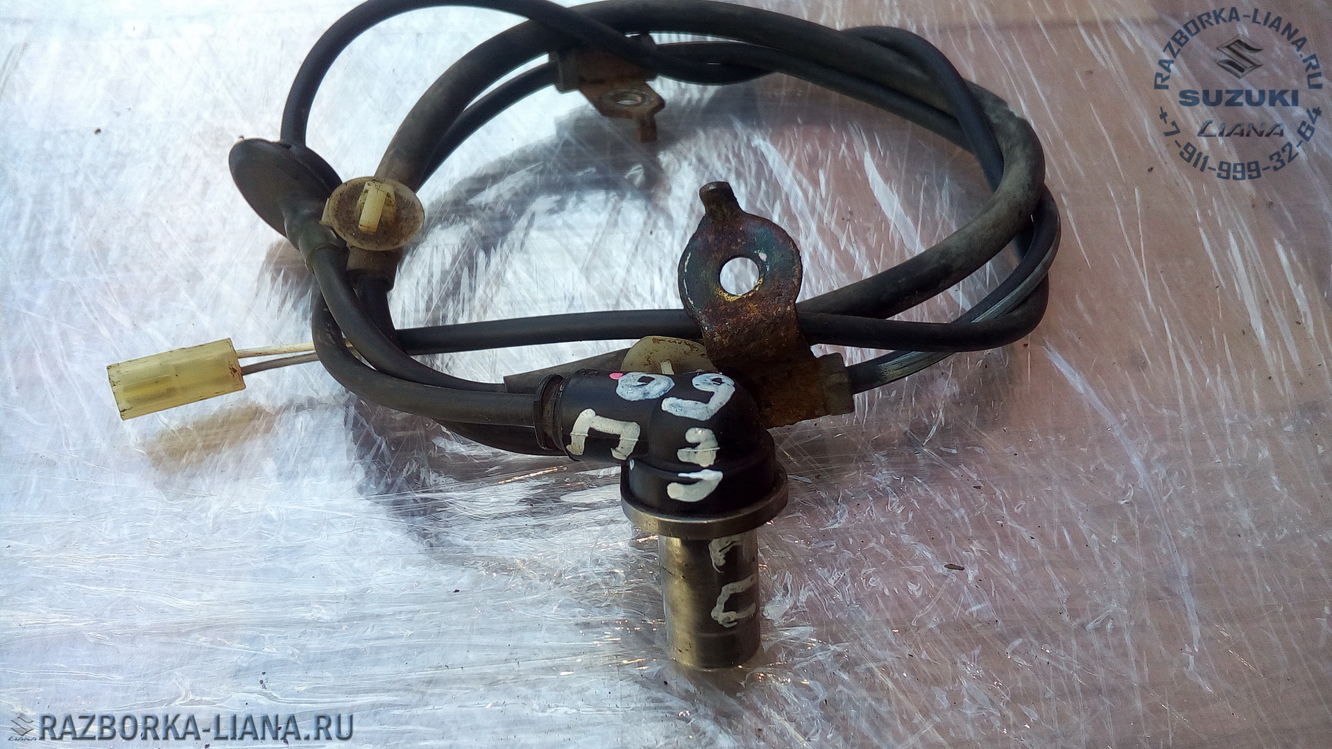

Работать будет, но если не закрепить его, то может выскочить от вибраций, и тогда перестанет работать. Ушко повернуть не реально, см. фото:
Правый 2WD
Левый 2WD
