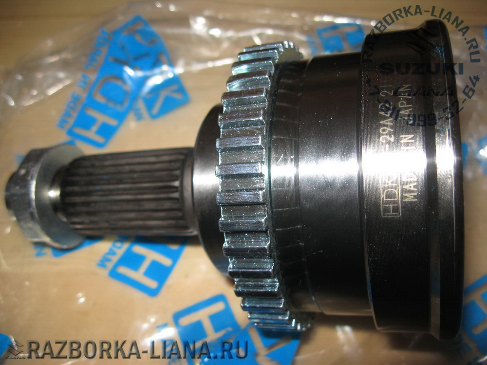

Есть маленькая вероятность. что на то самое зубчатое колесо на ШРУСе или сам датчик попала какая-то железосодержащая грязь влияющая на качество сигнала от датчика. Поэтому для начала можно почистить шрус и датчик, может и поможет и не придется датчик менять. Но по практике, если и случился второй вариант, то это все равно уже признак скорой окончательной кончины датчика, если только гвоздь не попал на датчик.

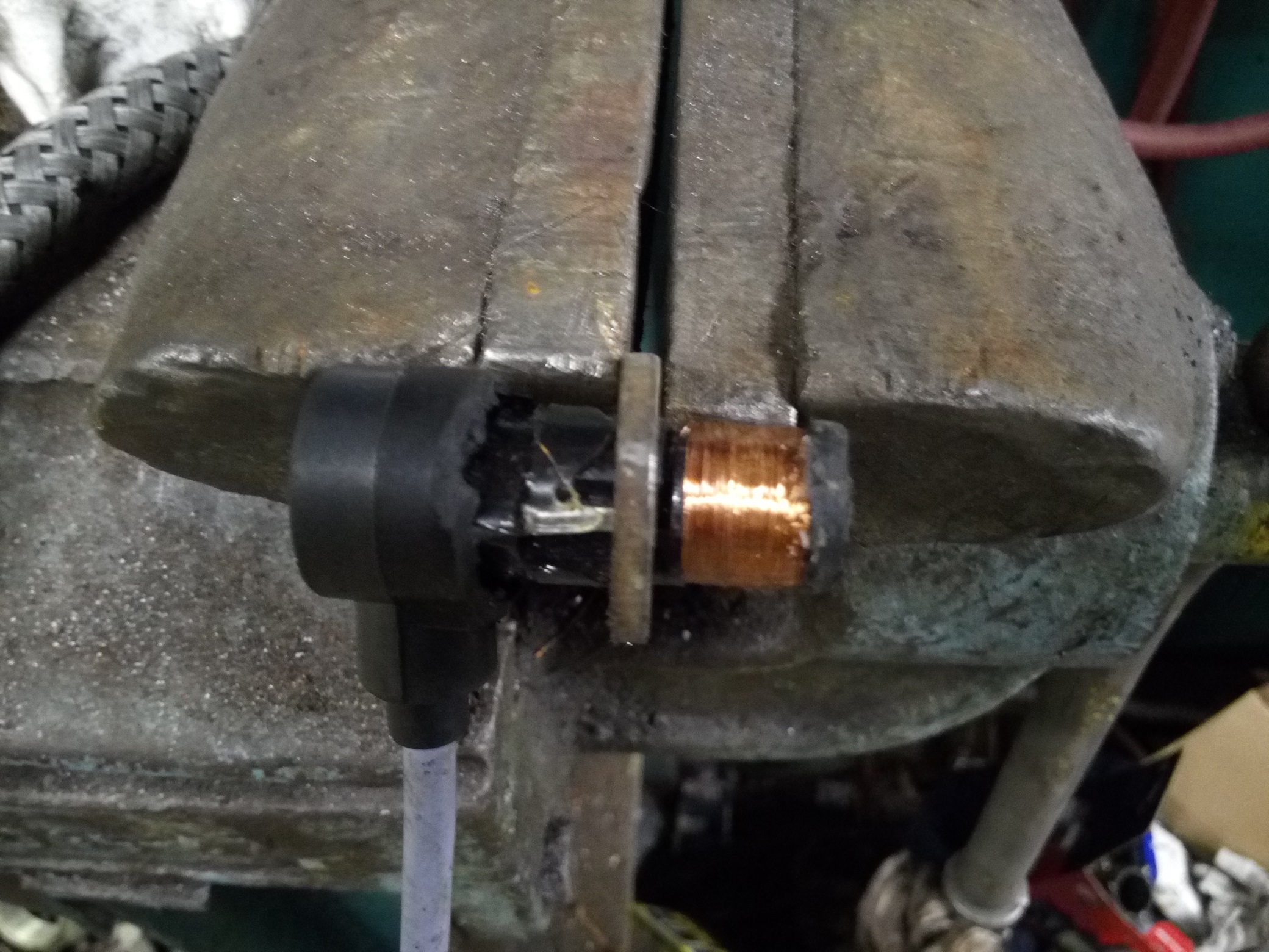

вчера купил датчик коленвала от ЗМЗ и поехал в гараж. Вытащил старый датчик, отрезал провод, принялся обтачивать новый ЗМЗшный до диаметра старого родного(фото прилагаю). Вроде все было по плану пока после примерки не начал чего вынимать из ступицы. Оборвал провод на обмотке катушки, там провод с волосок. Мультиметром проверил = обрыв. "Немного" огорчился. Взял старый датчик проверил сопротивление = 1.27 Ком, почистил от грязи и стружки. Поставил на место, скрутил провода. Завел двигатель, лампа абс погасла )) Далее изолента, термоусадка, силикон и обратная сборка. Проехал 40 км лампа не загоралась. Работу абс еще не проверял, жду снега, жалко шипы об асфальт убивать.

Датчик АБС реагирует не на подшипник, а на зубчатое колесо, которое находится на шрусе, а подшипник довольно далеко от датчика АБС, и никак на его работу влиять не может, тем более, что на подшипнике нет никаких "меток" для считывания датчиком АБС.

Смазка и подобная ей грязь не влияет на магнитное поле, насколько я понимаю, да и смазка на скорости разбросалась бы по сторонам. А вот грязь с частицами металла (пыль с дороги), думаю, может повлиять, если попадет на датчик АБС, в котором есть магнит, притягивающий к себе всю эту пыль. Разбирая Лианы, часто вижу на датчиках АБС металлическую пыль и стружку. И скорее всего, не загрязнение зубчатого диска на шрусе, а именно загрязнение металлической пылью кончика датчика АБС и влияет на его работу. Но вот добраться до него, не вынув шрус из ступицы, не реально. Разве что попробовать компрессором продуть со стороны шруса...
