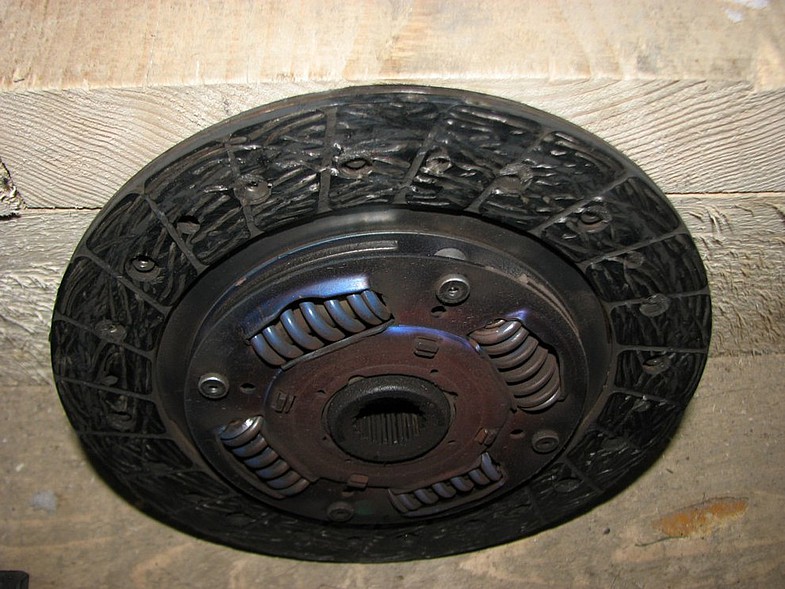

В механической коробке стоит сцепление - это два диска, трущихся друг о друга. Вы нажимаете сцепление - диски образно говоря отводятся друг от друга и перестают тереться, от этого и прекращается передача вращения от двигателя к колесам. Вот фото Лиановского лиска сцепления:

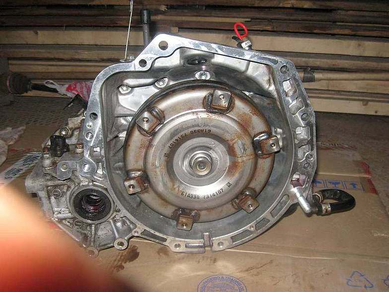

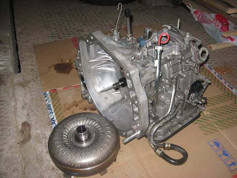

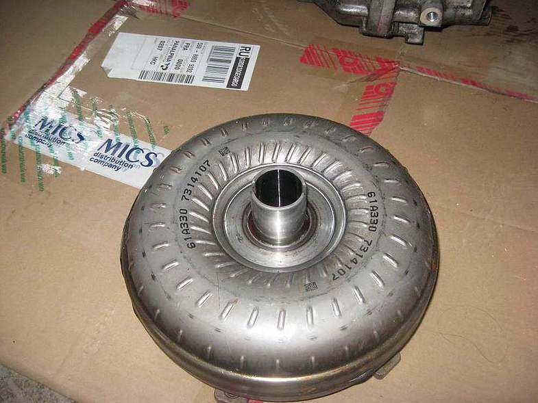

В АКПП не такая система. Тут стоит гидротрансформатор:
Это и есть фотки нашей Лиановской АКПП.

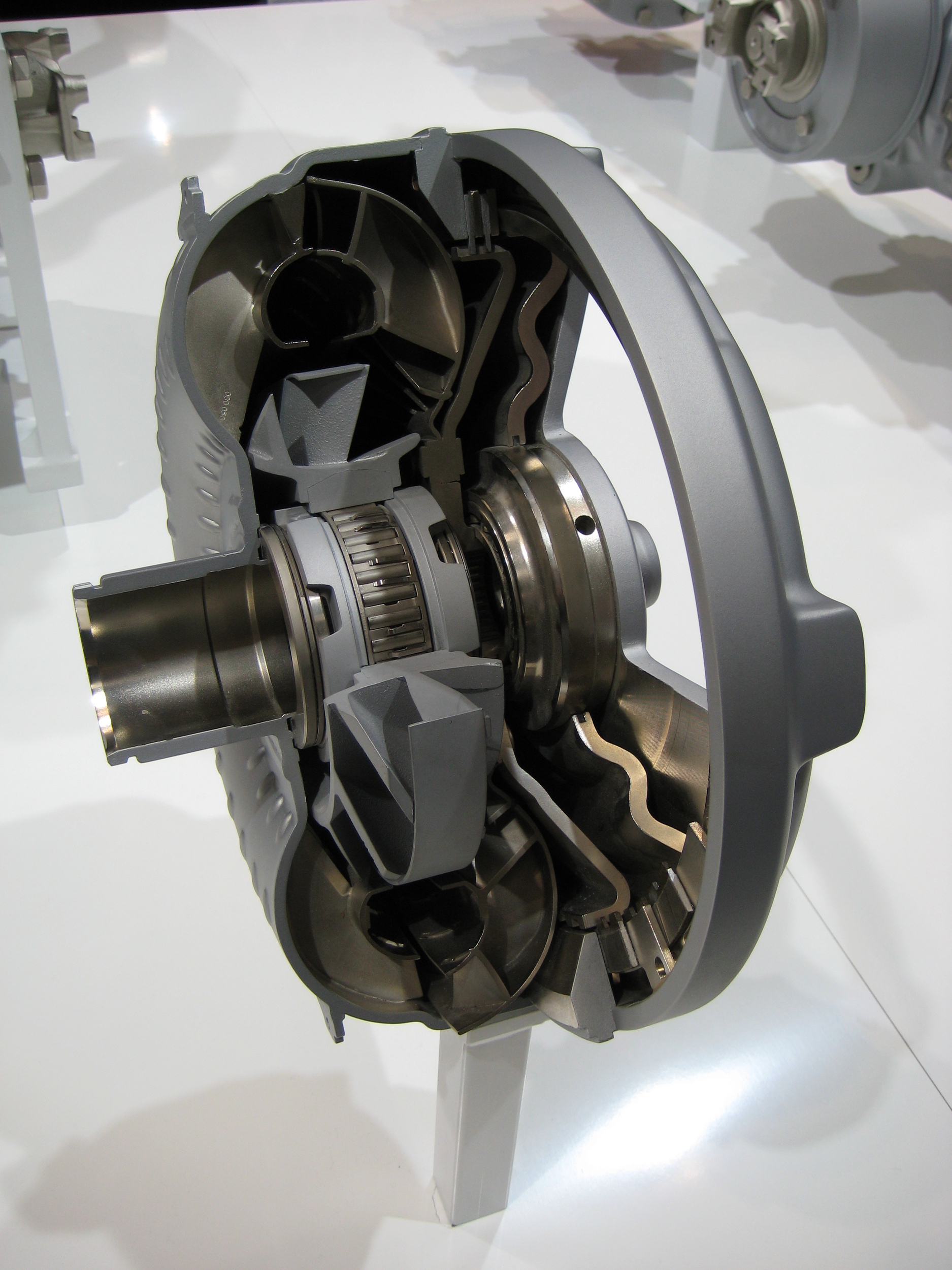

Внутри гидротрансформатора расположены очень близко друг к другу диски (скорее всего их несколько, а не два), между которыми залита специальная жидкость, которая при нагревании сильно густеет (принцип как и в вискомуфте).
Товарисч!:whistling: Никаких "дисков" в гидротрансформаторе нет!:D И никакой иной "специальной жидкости" тоже нет!:hilarious: Только АТФ!!!:thumbsup:
Ты меня прямо расстроил, написав полную ахинею!Рыдаю!
