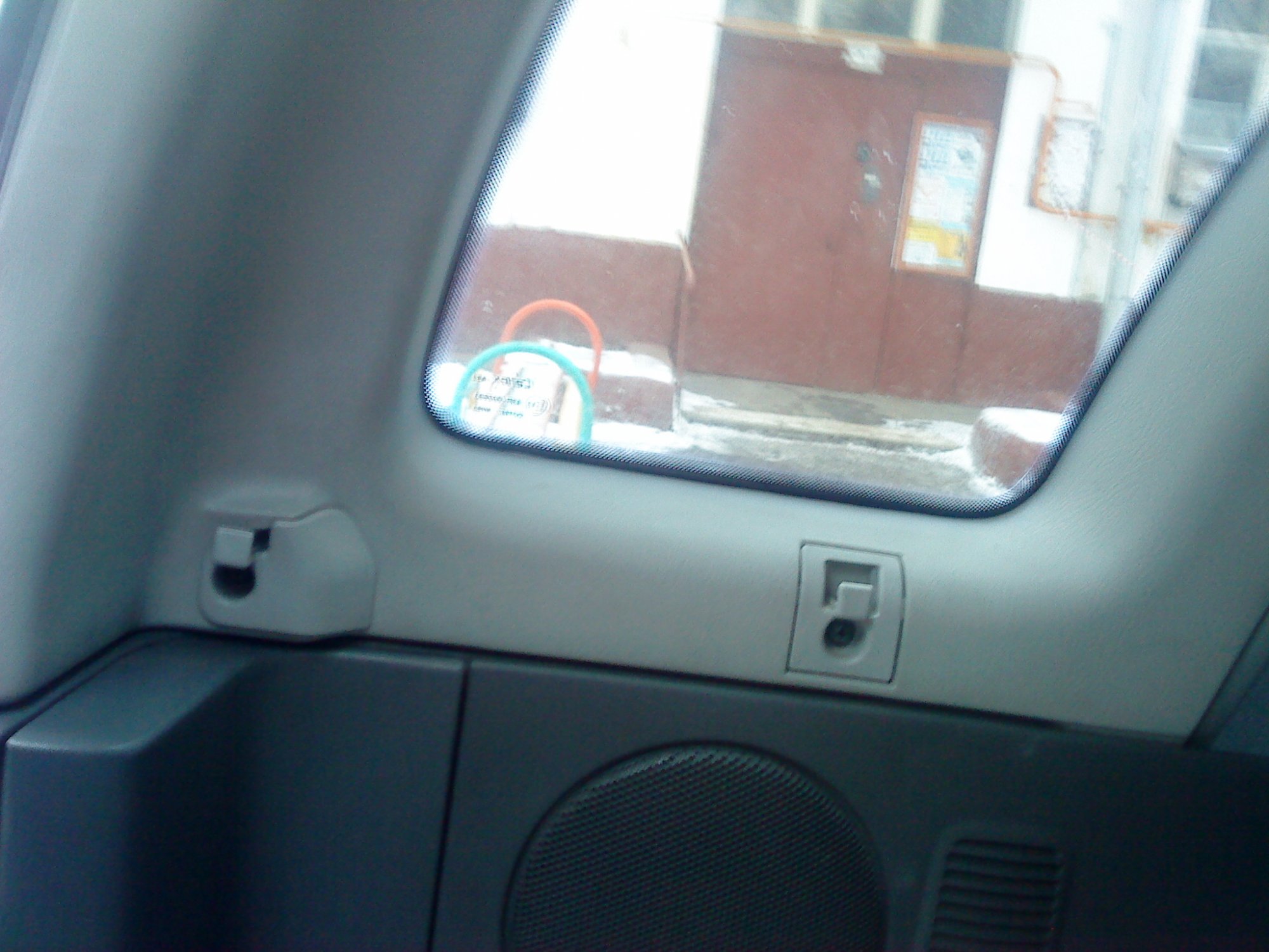

Уважаемые,
полку/шторку багажника (76340-65D01-T01) никто не ставил на машину в подписи?
Хотел бы скрыть саб (машина на улице ночует).
Можете ли показать картинку, какие крючки у Вас в багажнике для этой полки?
У меня аналогичная машина 2003г. У меня крючки - см. картинку.
Пытаюсь разобраться, какая полка идёт в такой корпус - 76340-67D00-T01 или 91175250

Можете ли показать картинку...
Приветствую, AlexVG.
Крепление аналогичное.
Был в сервисе на Подольских курсантов - говорят, полка от Гранды на Трекер не подходит без замены салонной отделки с креплениями.
Пока в поиске...

sergeimk, привет
Эти детальки - 76340-67D00-T01 и 91175250 есть у exist-а (цена - порядка 10к руб, поэтому гадать не с руки).
Но ни ту, ни другую я не видел, какая точно садится на наши крючки, не знаю.
В каталоге Japancats на exist-е более подходящая картинка у 76340-67D00-T01, но ребята с exist-а говорят, что может не подойти.
Если Вы видели, есть фото полки,- как она крепится, помогите, пожалуйста.
Пока в поиске...
sergeimk, привет
Наша машинка - это SQ625L кузов E28 (Canada) - это Vitara по каталогу Japancats, а у Grand Vitara полка уже выдвижная и крючки, соответственно, другие.
Номер 91175250 - это номер GM. По картинке в каталоге она не похожа на нашу, а похожа на выдвижную. На нашу похожа 76340-67D00-T01. Вживую я не видел ни ту, ни другую. Экспериментировать за 10к руб. не хочется.
Поэтому пытаюсь обращаться ко всем с вопросом.
Может укого-то есть эта полка в машине и он посмотрит на ней номер?
Да, судя по каталогу, это она . И крепления очень похожи на наши.
Поищу б/у на разборках.
Привет, sergeimk
К сожалению, люди из exist-a утверждают, что картинки в их каталогах могут не совсем соответствовать жизни.
Тем более, что это каталог Japancats, а не GM. В их каталоге GM я не нашёл Трэкера.
Именно поэтому я пытаюсь найти, кто может показать эту полку вживую (фото).

Приветствую, у меня в машине есть эта полка, но вряд ли на ней есть номер. просто тряпочка с петлями, ничего особенного. наверное ее проще где нибудь в ателье заказать чем за 10к покупать, если нужно могу сделать фото.
Привет, Vovakom и другие трекероводы!
На фабричной детали номер должен быть, посмотрите, пожалуйста.
"Тряпочка с петлями"?- Судя по каталогу Suzuki и по Owner's Manual, должен быть пластик- посмотрите, если нетрудно, повнимательнее,- может быть это самоделка предыдущего владельца?
