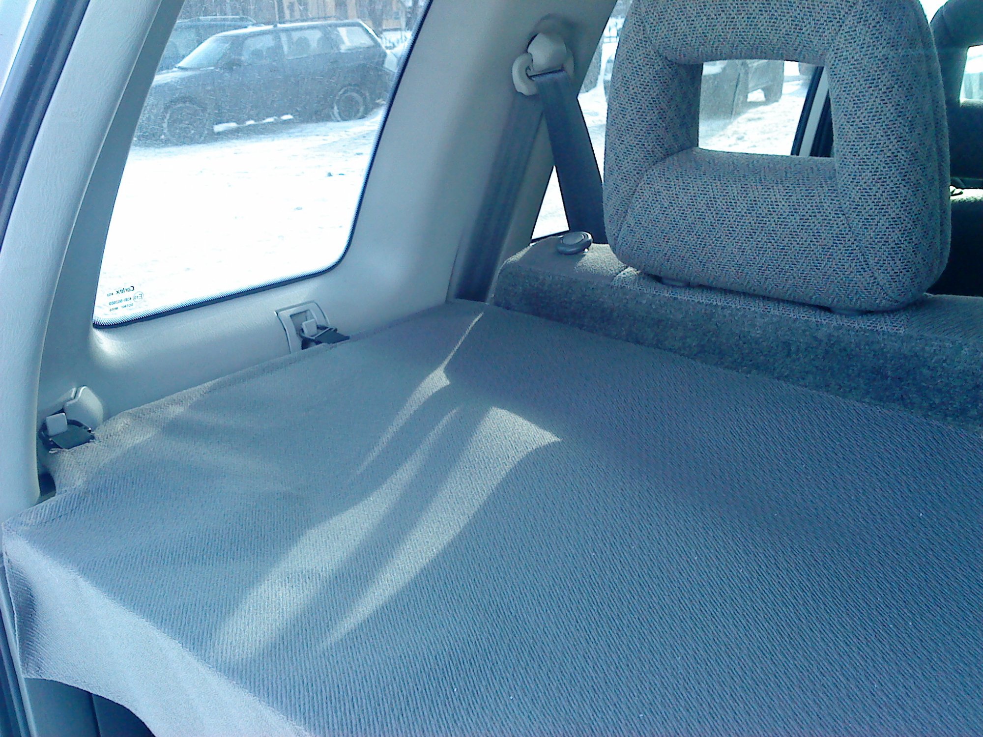

На фабричной детали номер должен быть, посмотрите, пожалуйста.
"Тряпочка с петлями"?- Судя по каталогу Suzuki и по Owner's Manual, должен быть пластик- посмотрите, если нетрудно, повнимательнее,- может быть это самоделка предыдущего владельца?
Точно, посмотрел повнимательнее, это не фабричное изделие а чья то поделка, причем кривовато сшитая, никогда просто не обращал внимания.

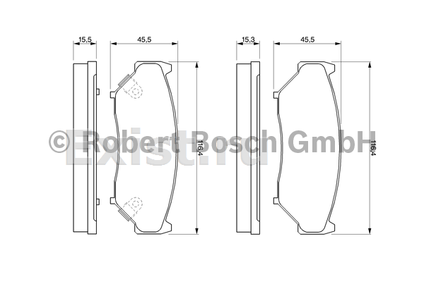

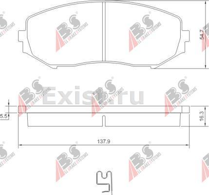

Возник вопрос по колодкам ( говорят бывают двух видов), Заказал D9019M
форма должна быть такая (фирма кому какая удобнее)
P/S: есть другая форма она НЕ подходит нам
Господа, нашёл эту деталь - у us-parts.ru. В их каталоге (которым они сами пользуются) это "шторка багажника" 30023533 (как соотносится с номером 91175250 - непонятно).
Говорят - родная GM. Стоит у них 9760р. Подошла отлично.
Представляет собой текстиль, дублированный изнутри волокнистым мягким пластиком, натягивается на крючки. На самой детали номера я не нашёл.
