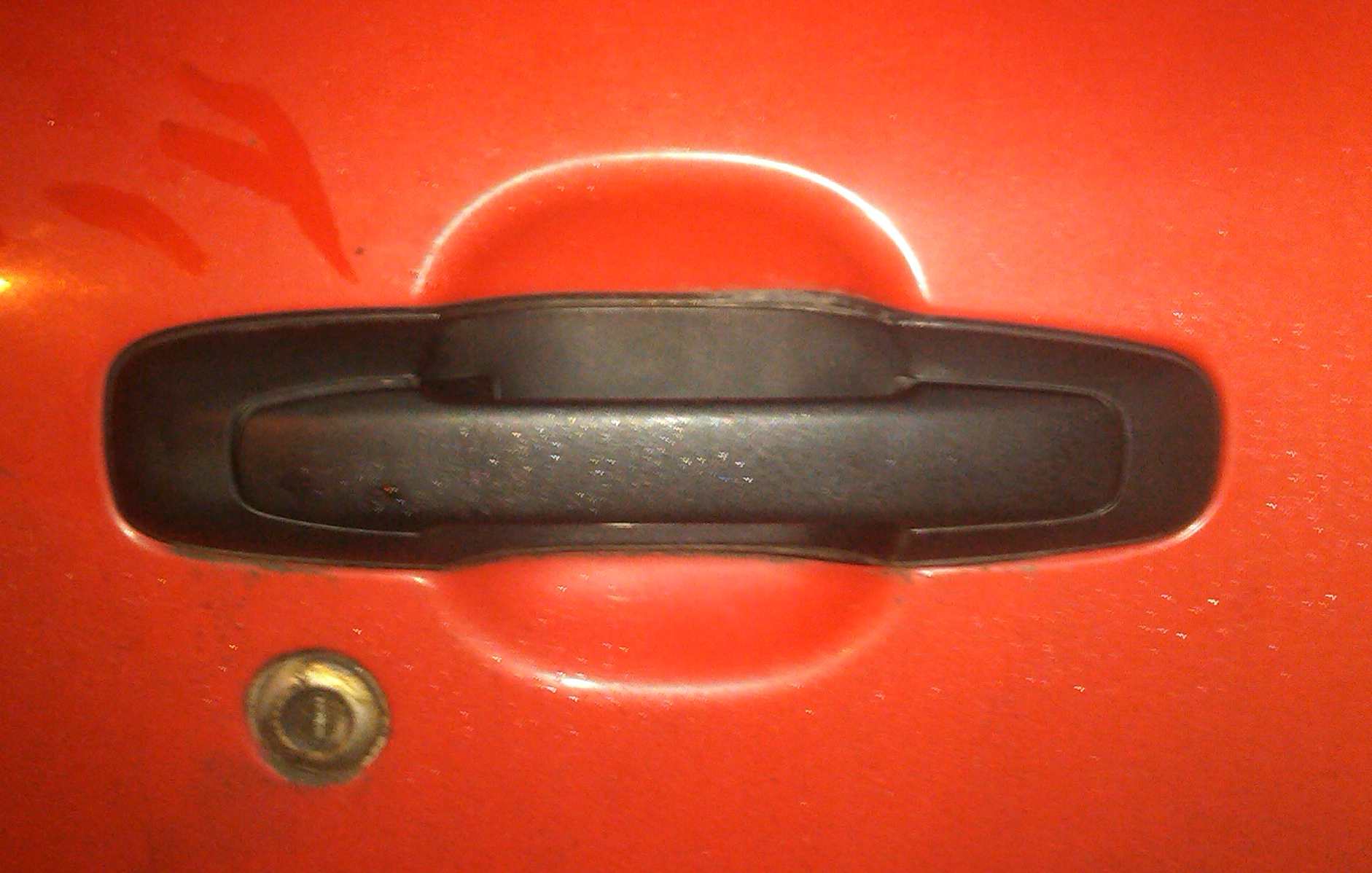

Добрый день! Такой вопрос - отломалась ручка (собственно рукоятка, за которую берутся и тянут) дверей правых задних пассажирских (на фото передние правые пассажирские). Возможно ли как-либо заменить новой саму "перекладину" или надо менять всю систему? И если да, то может подскажете номер, а то не получается найти... Машина конца 2003 г., 2,5 л. объём, АКПП. Спасибо :)
Меняется полностью и без заморочек.Сам года 4 назад менял,номерок ,по моему,здесь в теме промелькивал - пересмотри.[DOUBLEPOST=1423480677,1423480340][/DOUBLEPOST]Други и комрады!!!!Посетила меня большая беда:cray: мою ласточку подвинул автобус-фашисткий....:ireful2:...
