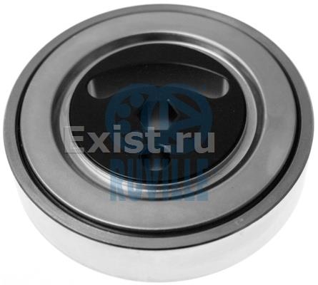

Один ремень уже дали , второй 4PK925 .
Ролик поз №13 на схеме http://www.suzuki-cat.ru/?&action=d...5&modif=05&gr=4&page=90&pagetitle=PS+OIL+PUMP
Евгений-75
3 Апрель 2013
201
Шеви Трекер. J20Y. 2000Г. Механика.Канада.
А если просто подшипник поменять в ролике?

Посмотреть вложение 81725 В общем-то , реально . Но там все более заморочено , нежели на J20 . Этот ролик с эксцентриковой регулировкой
Согласен[DOUBLEPOST=1437070982,1437070836][/DOUBLEPOST]
