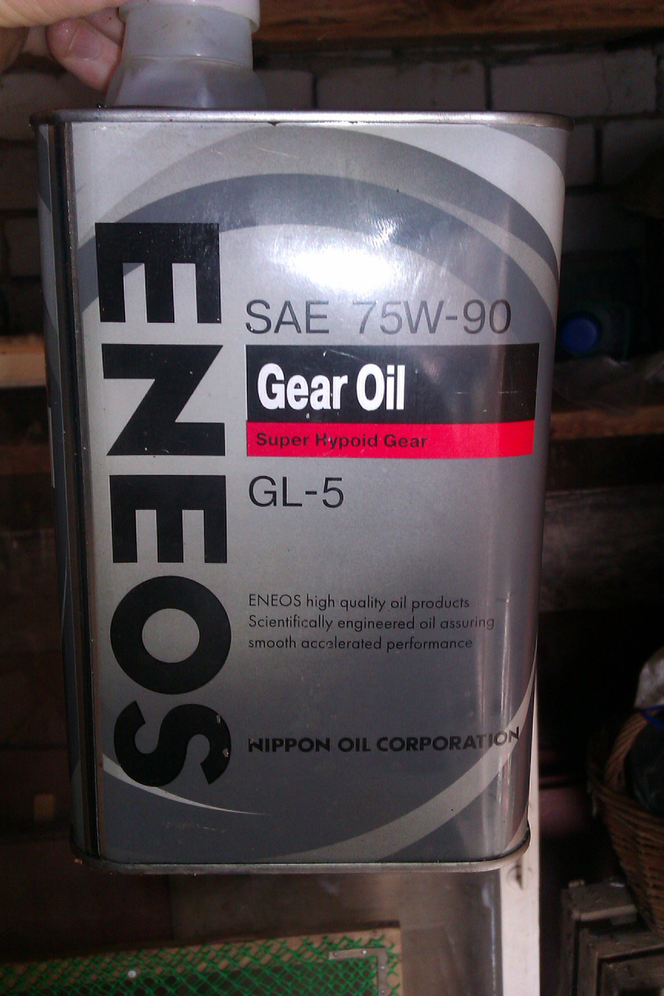

А откуда ты масло то слил? Никак не соображу... Если речь о масле в переднем редукторе, то я лил вот такое. Оно у меня в обоих мостах, в КПП (механика), в раздатке. Сколько лил - не помню, там же до верхнего отверстия заливаешь. литра полтора, примерно..
А почему именно оно? какой расход по бензу с таким маслом ? Зимой мосты хорошо движутся? :) Везде где не смотрю в основном кастрол и мобил заливают - сравнивал с ними это масло?
По моему,насколько я знаю,GL4 льется только в коробку и враздатку,а GL5 только в мосты.

Сергей Рыбников, Евгений-75, оно если посмотреть по таблице применяемости, подходит и для КПП с раздаткой так и для мостов. Оно перекрывает допуски ГЛ5 и ГЛ4. То есть можно лить и туда и туда. Как заявляет производитель, это масло для особо нагруженных механизмов. Местные джиперы посоветовали. К тому же, ENEOS - масло №1 в Японии, как говорит их слоган.
В мороз до -32 ездил, всё прекрасно, ничего не загустело. Расход, по городу, около 11 литров...
Кастрол и Мобил - бренды, их все знают... Хорошая реклама.

Ну может быть. Может быть. не спорю. Но я придерживаюсь того что знаю.
