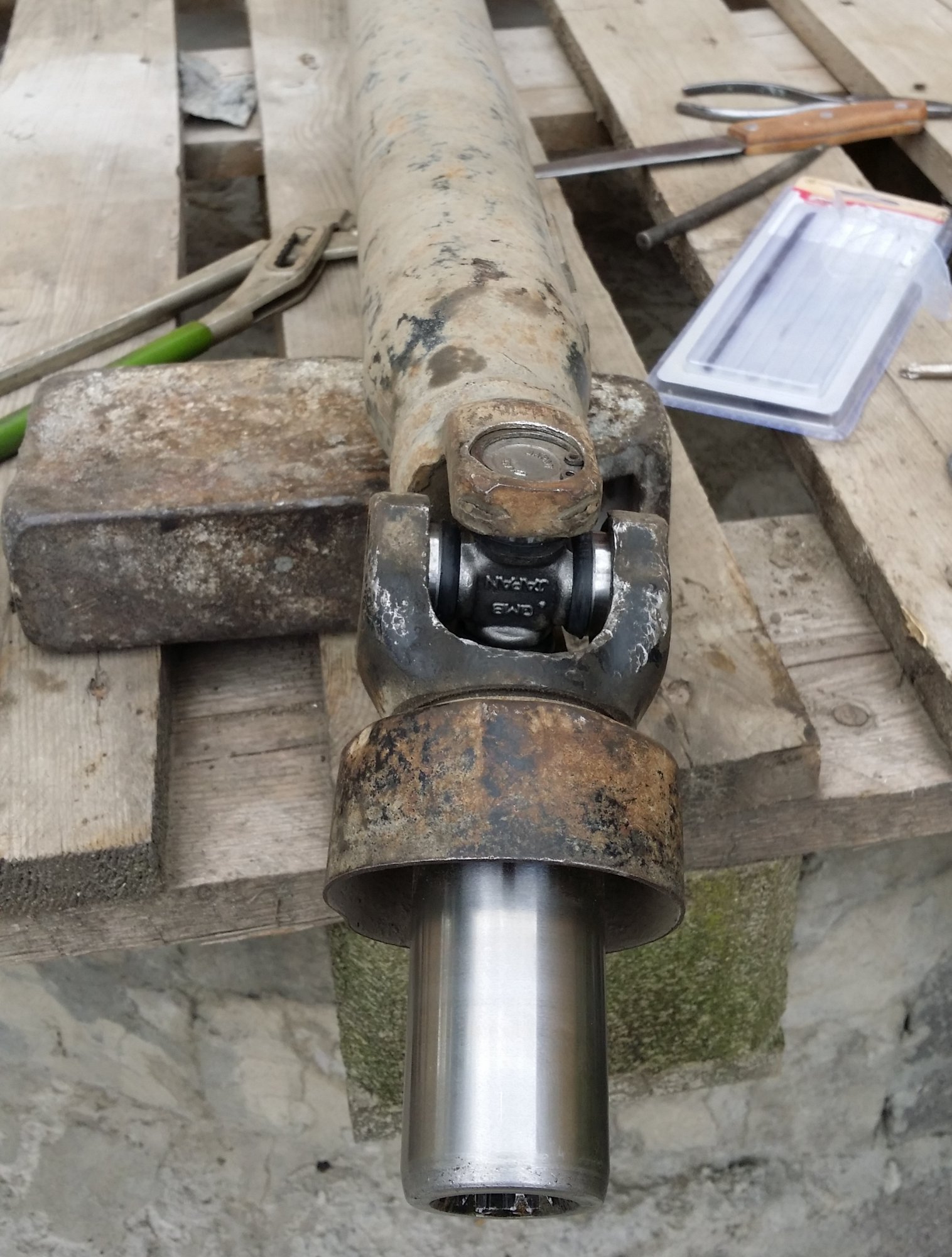

Я крестовину посадил новую в разбитые пазы, но с одной хитростью: взял острый керн (на фотке в верхнем правом углу) и прошелся по всей поверхности посадочных мест (металл там мягкий), т.е. накернил поверхность, от чего она стала вся пупырчатая и колючая. Затем снял ролик со старой крестовины и прогнал через пазы с помощью молотка (иначе он уже не проходил), а потом уже сажал новую крестовину (слегка постукивая по кардану).
Крестовина села очень плотно. Но кардан побитый, сейчас подумываю о его замене, т.к. биение ушло, осталась легкая болтанка на скорости от 10 до 20 км, и та изредка, но коробку и раздатку жалко.
Стопорные кольца оставил старые - новые толще и в пазы никак не влезли бы.

Стопорные кольца действительно толще! Я на точиле их уменьшил и все Гуд! Третий сезон гоняю, норма)
