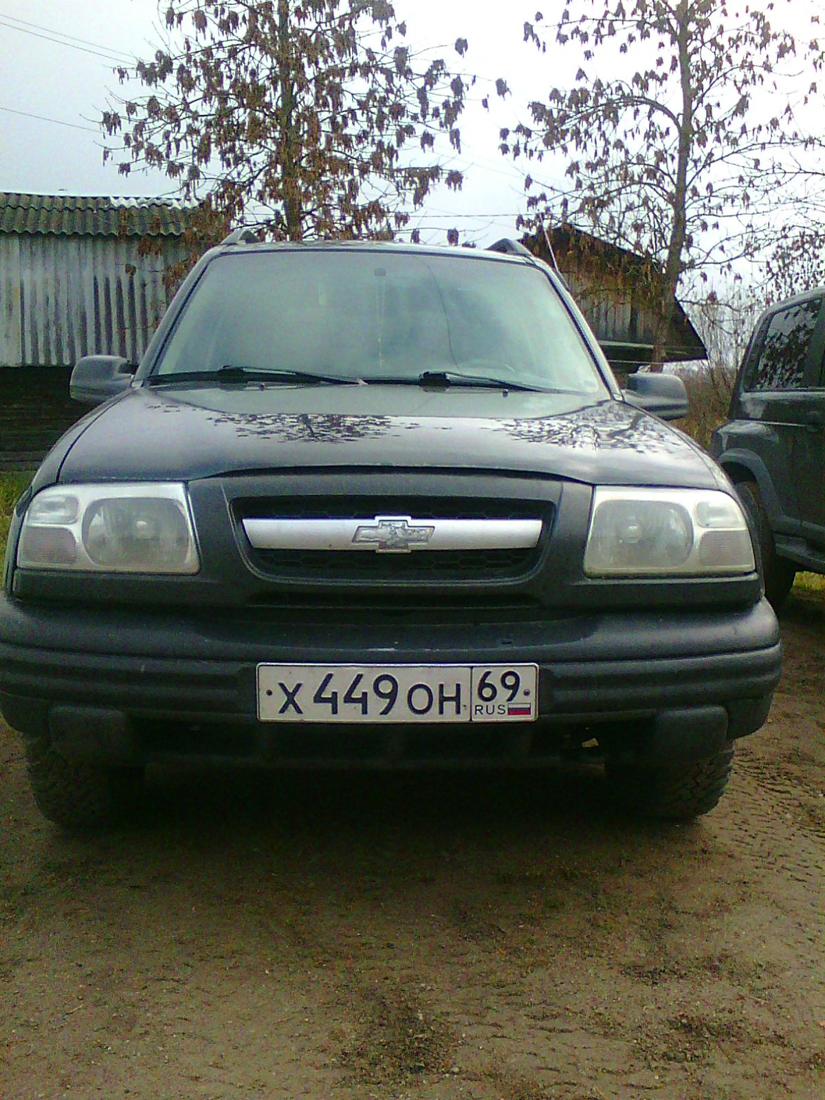

Приветствую всех Трактористов.Вот замутил такую тему.Воткнул фары от Гранд Витары,но они под корректор.Где можно приобрести корректор отдельно,а то идут все с фарами? Еще поставил лампы Н4+30,с вет классный.
Сергей Рыбников
3 Сентябрь 2013
Chevrolet Tracker 2.0L, АКПП, 4WD.
получается смериться с тем что надо решетку и возможно капот менять ? :)
Евгений-75
3 Апрель 2013
201
Шеви Трекер. J20Y. 2000Г. Механика.Канада.
При отпускании руля тянет влево.Сейчас возил детей в школу,скрип стоит неимоверный с левой стороны. Открыл капот,покачал в верх в низ,есть болтанка. До этого тоже самое было.Подкладывал шайбу гровельную и все равно люфтит.Незажимает. Болтаеца втулка в саленах.
Ни че не менял.Все встало на ура

Согласен. Значит решотка у же была поменяна у предыдущего владельца
Сергей Рыбников
3 Сентябрь 2013
Ну может оно и к лучшему - не мучаешься со светом.
Может есть смысл спросить про такую фичу у Витароводов ? они думаю сразу скажут что к чему.

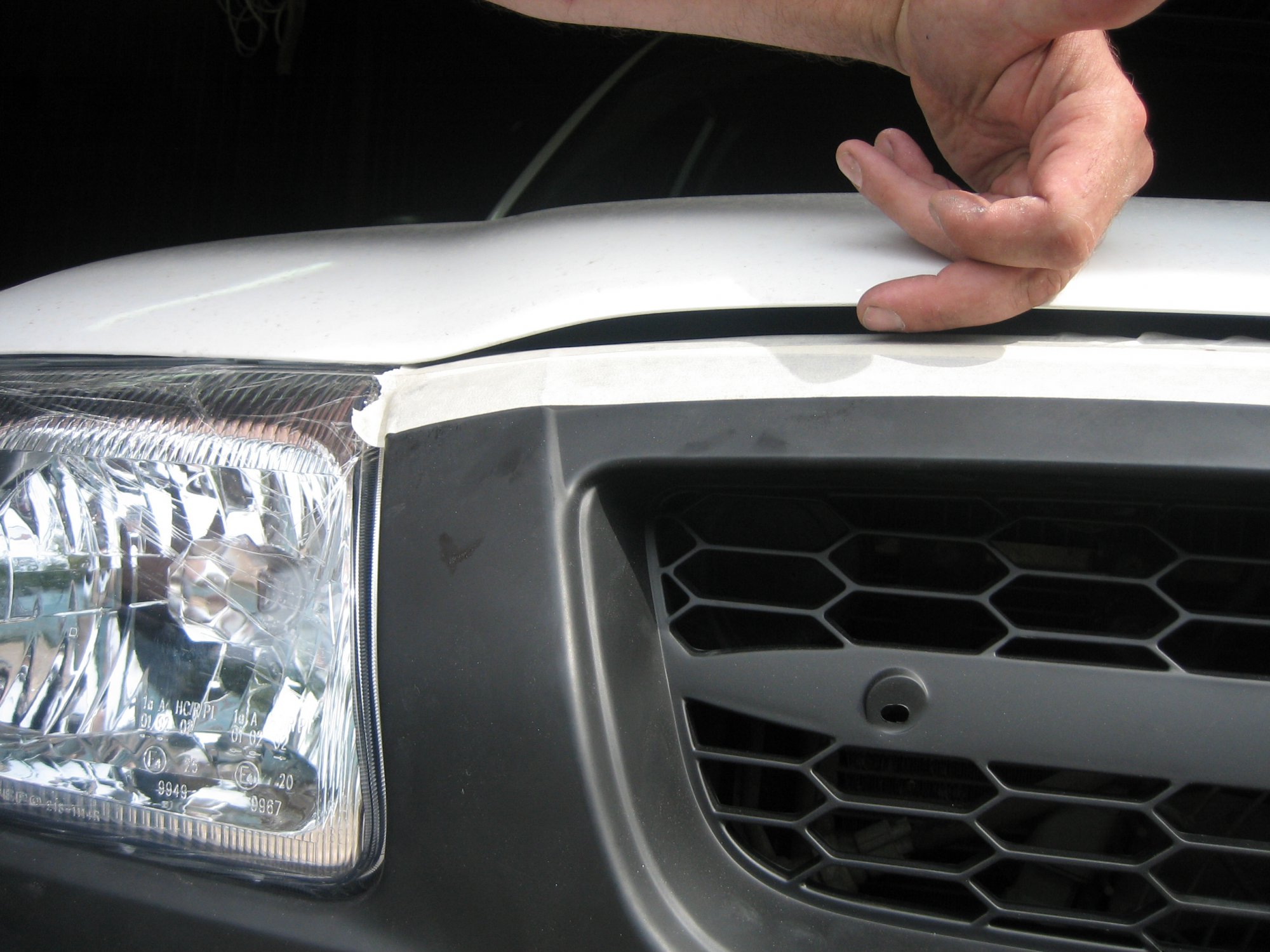

Нет . Фары Деповские покупал , там просто заглушка в этом месте стояла .
В Чирке есть корректор , но я как три года назад отрегулировал СТГ в нулевом положении при полном баке , так и не трогаю это колесико - не вижу смысла .

шпаклевку от решетки тянул
Ну да . Наклевал верх "мордашки" для лучшего сцепления , полиэтилен на капот , "волосянку" на пластик и капот прикрыл . Потом облагораживал более тонкими методами . Сузучий логотип выкинул нахрен и решетку на стекольный клей .
Я вот думаю корректор прикупить.
По моему , он нужен только если картошку с дачи центнерами возить - тогда зад проседает и фары вверх светят .
А у Вас управление корректором на торпеде есть ?
