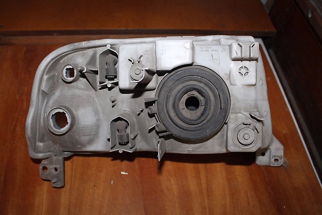

Как и у меня.[DOUBLEPOST=1447076824,1447076631][/DOUBLEPOST]Мили на 1.6 умножаюца?[DOUBLEPOST=1447183395][/DOUBLEPOST]Обьясните чайнику,где тут ручная регулировка?[DOUBLEPOST=1447183430][/DOUBLEPOST]Обьясните чайнику,где тут ручная регулировка? Посмотреть вложение 88328 [DOUBLEPOST=1447183485][/DOUBLEPOST] Посмотреть вложение 88328

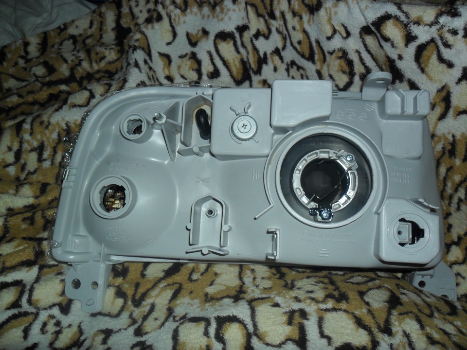

Объясните пожалуйста где тут что регулируется?[DOUBLEPOST=1447183714,1447183581][/DOUBLEPOST]Я сверху всю фару прощюпал, ни чего не нашел

Так Вы же вид сверху не даете . В первой ссылке из пост № 1329 все показано/расписано , так мне на реглоскопе и выставляли . Верхний - лево/право . Тот который видно на фото - вверх/вниз .
Евгений-75
3 Апрель 2013
201
Шеви Трекер. J20Y. 2000Г. Механика.Канада.
Вот спасибо. Уразумил Была у меня девятка,там все понятно,тут же ......[DOUBLEPOST=1447267229,1447223327][/DOUBLEPOST]Вы меня убейте, но нету сверху болтиков

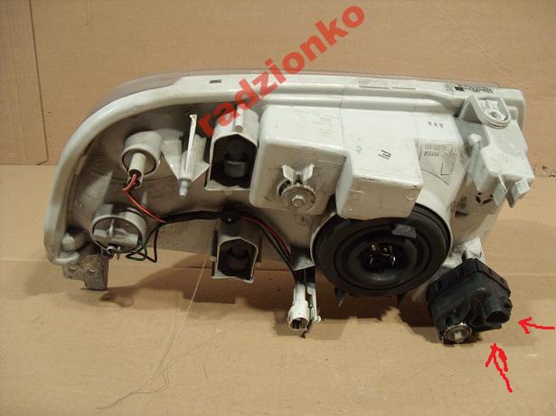

Видимо , неоригинал несколько отличается от аналогов . На Вашем фото фара с корректором . Про нее тоже все написано в той ссылке .
Я Трекер продал три года назад , поэтому освежить память не могу . Но очень похоже на вот это было , только сапун был один .

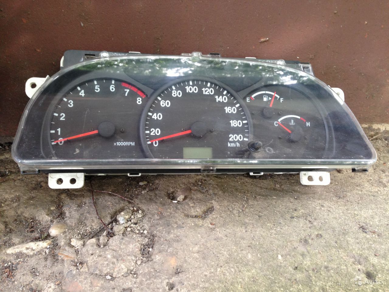

Кто разбирал панель? Подойдёт вот эта от Гранд Витары?

Так ее же подключать надо . Соответственно , со своей нужно сравнивать обратную сторону .

На обратной стороне куча разъемов для всяких вариантов подключения ... Пробовать однако надо !
Куча ? Я уже плохо помню , по моему , на дорестайле было три длинных однорядных штеккера . А на рестайле - два двухрядных .
Где-то попадалась информация , как человек хотел чтобы индикация АКПП присутствовала . Поставил панель с этой индикацией , а , оказывается , его ЭБУ такую информацию не выдает ...:resent:

Как я понимаю у Нас (1998-2005) нет шланга на индикацию АКПП ... Вся индикация рядом с палкой (не подсвечивает - меняй лампу 20 руб.)
Там где руль трехспицевый (рестайл > 03 г.в.) - есть .

Заказал корректоры в москве. приехали на следующий день. поставил. все ок.
