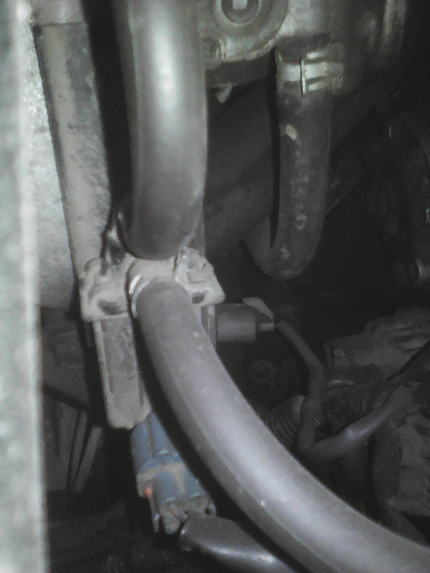

Подскажите пожалуйста, куда подключается провод датчика детонации.
Обнаружил что он вытек весь, решил поменять. И только при замене обнаружил что провод оборван, а куда он шел не найду конца. Во всех руководствах о нем как-то вскользь только говорят
Двигатель j20
Если до вечера есть возможность подождать, то залезу под капот и отпишусь. Сам не так давно этот датчик ремонтировал.

удалось посмотреть? Заранее спасибо!
Извините, на работе до 21-00 проторчал. Домой в 22-00 приехал, сил не было. Сегодня вроде ничего серьёзного нет планирую часов в 7 вечера, а то и раньше дома оказаться, обязательно залезу.[DOUBLEPOST=1490718777,1490681578][/DOUBLEPOST]

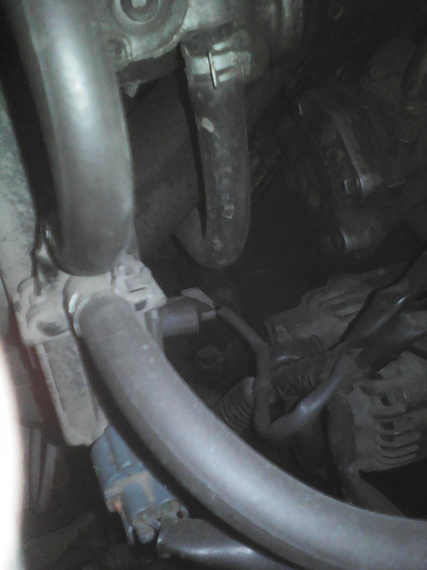

сейчас попробую выложить фото[DOUBLEPOST=1490718903][/DOUBLEPOST]
Видно провод который идёт к серому разъёму?[DOUBLEPOST=1490719032][/DOUBLEPOST]
Т Е жгут который идёт мимо генератора .

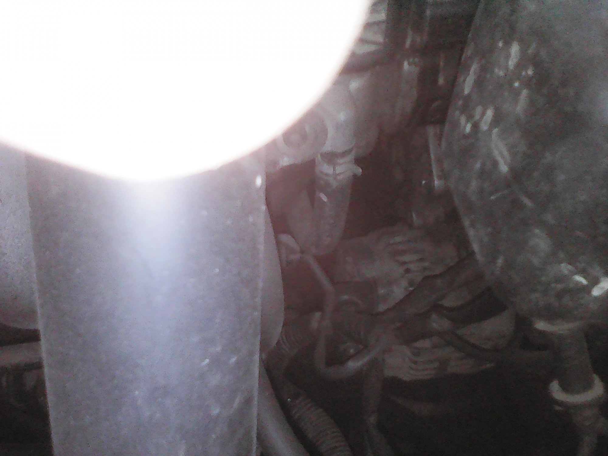

pooh1
25 Март 2017
Chevrolet Tracker 2000 j20
Спасибо за фотографии!
Ответной части в жгуте, куда подключать датчик, у меня нет. Видимо один из предыдущих хозяев оторвал. Ладно буду что-нибудь придумывать.

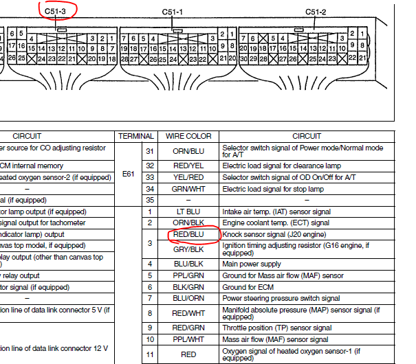

Встала нормально, один день полет нормальный:)[DOUBLEPOST=1491597777,1491583885][/DOUBLEPOST]Вот, кстати, накопал распиновку на ЭБУ для датчика детонации
У себя пока не проверял
На рисунке пометка в скобках "Если оборудован (установлен)" выходит его не везде ставили, но это по отношению к J16 двиглу.
