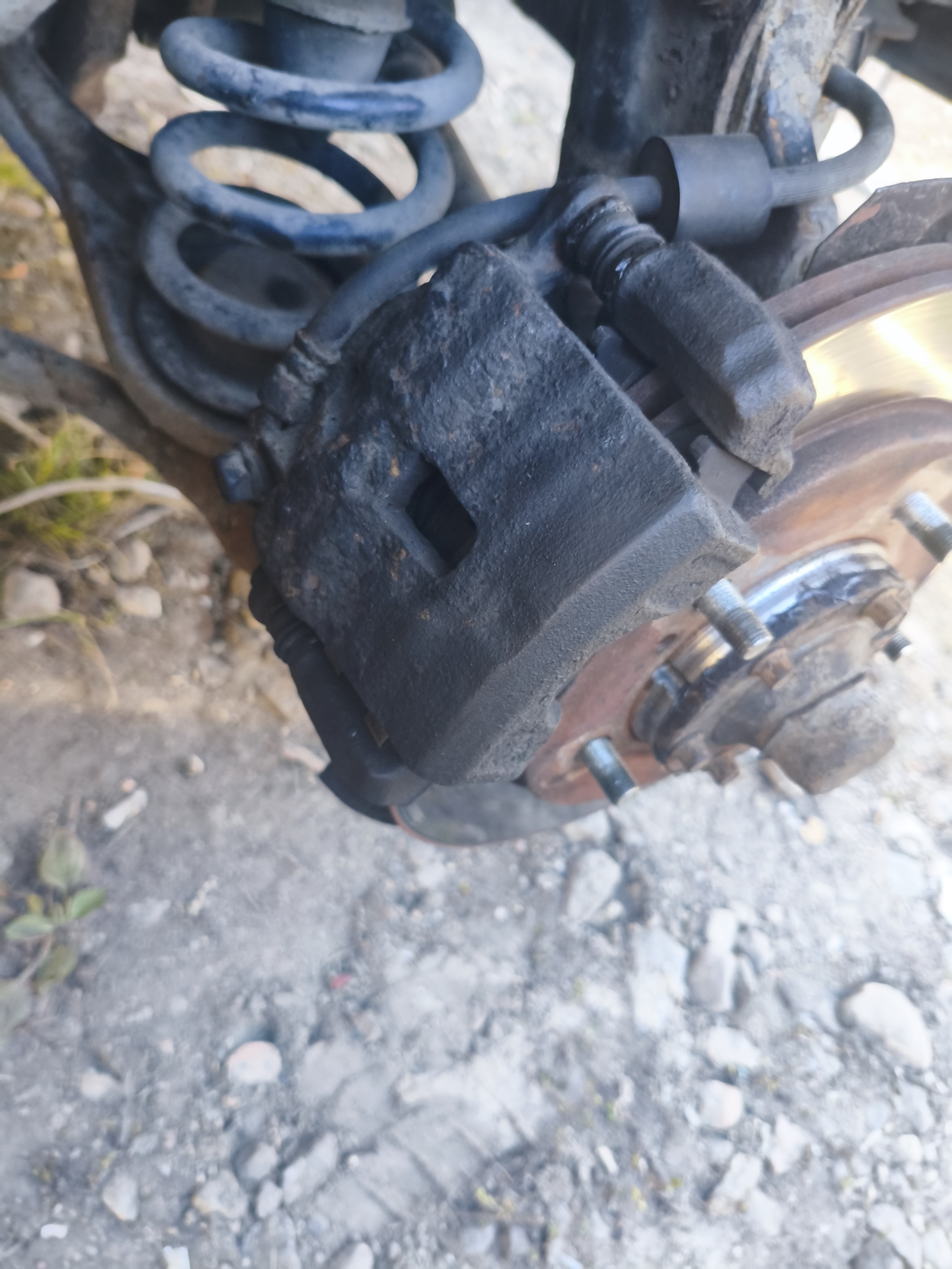

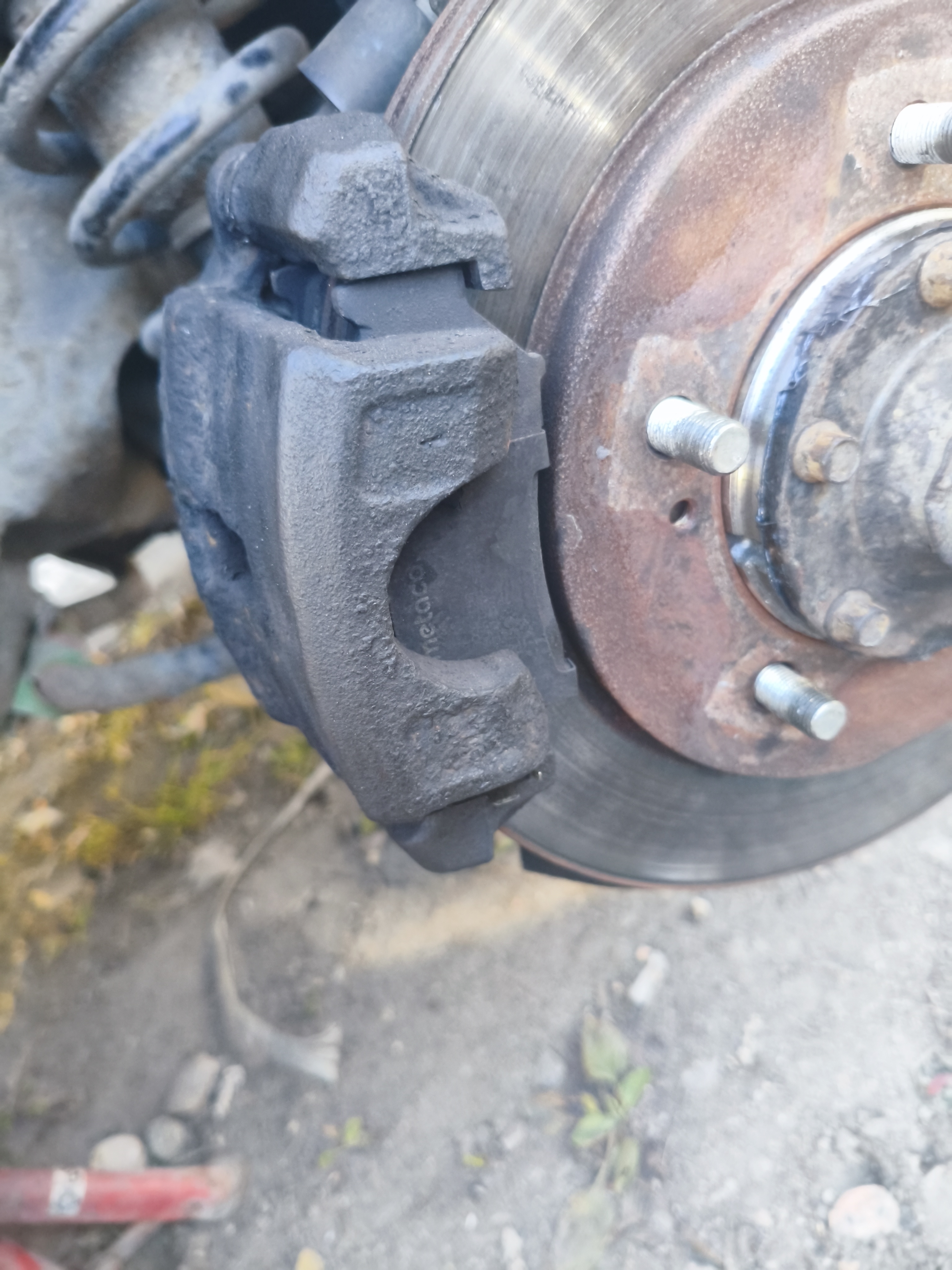

Добрый день. Может ещё кто сидит на форумах. Подскажите пожалуйста, нужны передние суппорта на Шевроле Трекер 2003, желательно в сборе. По каталогам только trw бьётся. На СГВ они вроде под 16 диск идут и не подходят. Мне нужны под 15 диск, вроде тормозная система Tokico, диаметр диска 286мм. Заранее спасибо.
Из неоригинала я вижу только скобу суппорта (например Masterkit 77AK0139/77AK0138; ABS 720202/ 720201...) , сам колодкодержатель наверное уже только на разборках
Так вот как раз проблема в скобе, а не в суппорте. Там пальцы уже в коррозии, их только высверливать. А этим заниматься нет желания. Нашёл какой то суупорт в сборе sat st55101-65d20/st55102-65d20, внешне прям один в один. Но информации по ним никакой нет. На какой диск подходят...
Скоба- с одной стороны у нее прижим, с другой поршень. А она крепится на неподвижный суппорт (колодкодержатель) через пальцы. На этих пальцах она может двигаться по мере износа, поэтому сия система называется "с плавающей скобой".
Насколько я помню, пальцы прикипают именно внутри стаканов колодкодержателя , не?
У меня с одной стороны к скобе прикипели)механик сказал,что лучше в сборе суппорт найти, чем старый пытаться починить. Потому что если высверливать палец и ставить новый из ремкомплекта, не факт,что люфтов не будет. А с разборки суппорта брать, тоже кот в мешке, могут быть ещё хуже моих. Вот думаю, как быть...

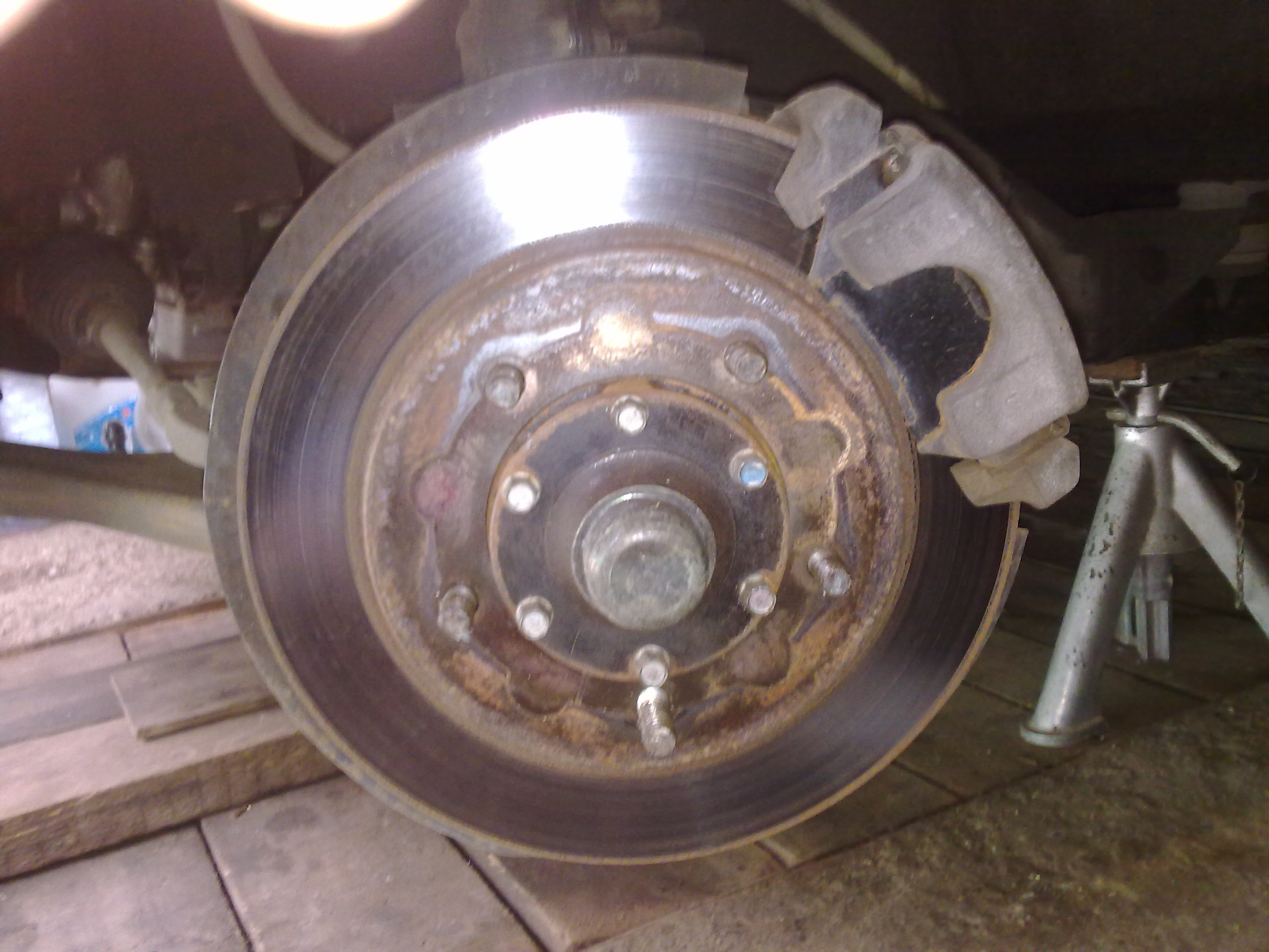

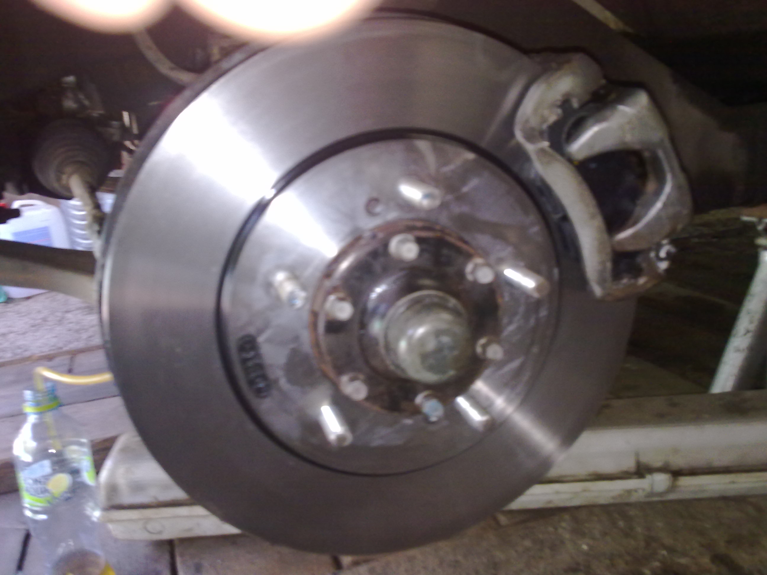

Судя по его внешнему виду, он для Сумитомо , диск 310мм. Я себе на эту систему поменял 08072011184.jpg
А вот это мои старые Токико. У них колодкодержатель как бы незамкнутый 08072011182.jpg

Ну да, как и у меня были. А заменить на Сумитомо (раз они есть в сборе) не хотите? Или у Вас колесные диски диаметром 15"
И зима и лето на 15 дисках, а так бы давно заменил
