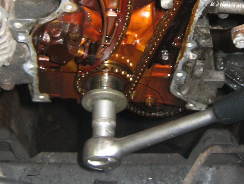

Спасибо, почитал, но все равно остались вопросы. Как я понял на машинах года выпуска до 2002-2003 ставились успокоители с овальными отверстиями, после этих годов, успокоители уже пошли с круглыми отверстиями, которые не позволяют регулировать цепь. У меня авто как раз 2003г.в., есть большие сомнения стоит ли затевать все это дело без дополнительной подстраховки в обладании данной деталькой 6781-77E00, а эту деталь, что то найти не могу в продаже, что посоветуете, стоит вскрывать или подстраховаться и найти успокоитель и только потом заняться этим вопросом?
nikon
4 Июль 2010
1,433
312
Поволжье
SGV 99`
Chevrolet Tracker 00`
Всё правильно, этот успокоитель (он же натяжитель) можно снять и сделать овалы из круглых отверстий. Но вот можно ли это сделать не снимая поддона, я не помню. У меня с овальными отверстиями был, поэтому удалось его просто ослабить, подвинуть и затянуть.[DOUBLEPOST=1561835994,1561605437][/DOUBLEPOST]
День добрый! Вы не подскажете где можно почерпнуть столь ценные знания, информация есть, но в основном про NSGV, а там как я понимаю, немного другая история...
Вот нашел фото, Ptizelov давал, гайки крепления этого башмака около шестерни КВ, слева на блоке цилиндров. Только поддон, как видно на фото, снят, поэтому к башмаку добраться проблем нет.
Тут с поддоном.
