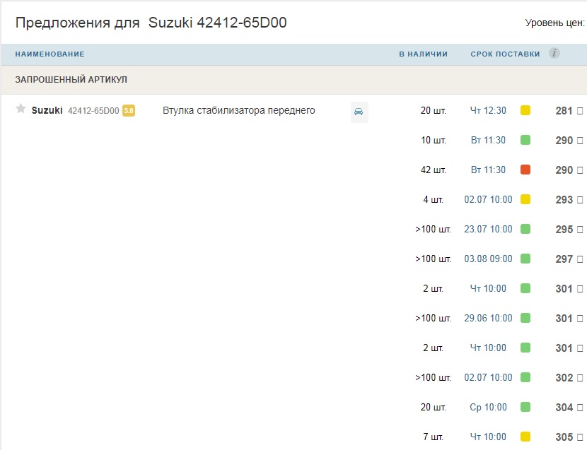

добрый день подскажите пожалуйста. втулки стабилизатора на трекер 1999 года. подскажите номера аналогов. и еще подскажите? подойдет ли рулевая рейка от сузуки гранд витара TD52W. а то моей кирдык.
