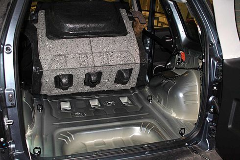

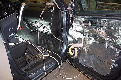

так, кто там по багажнику соскучился!!!
ловите.
вот такой он, японский багажник
ей богу - ведро ведром!!! Японцы совсем ожмотились. По кузову постучать - можно на обед народ созувать.
Жуткая картина.
Задние стойки звенят ЕЩЕ СИЛЬНЕЕ!!!!

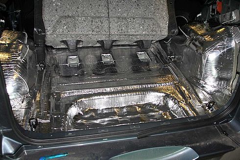

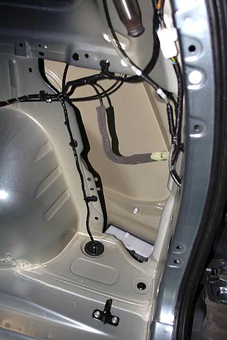

короче, чтобы не мусорить, пропущу процесс деинсталляции пластмассы (которая просто ацтой)
вобщем, должно быть вот так
в некоторых местах толщина слоя доходит до 10-15 мм.
Надо быть осторожнее и тщательно записывать, где какие дырки. ВОт у меня пластмасса с натягом села, ни один черный пластиковый пистон не закрывается, фиг с ними пока, позже разберемся, все собралось чинно и вкусно.
Сидушки стали с трудом закрываться. Думаю - шумка уплотнится и будет полегче.
Короче, можно поаккуратнее было подойти к вопросу. Зачем-то торопился.

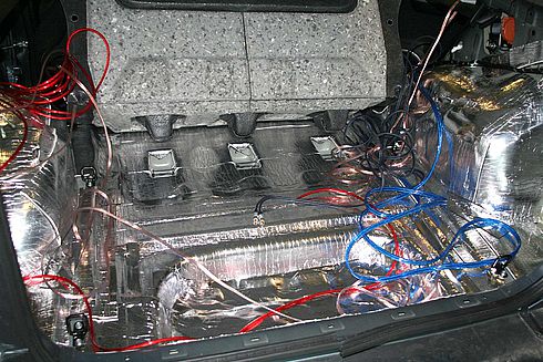

Сразу, чтобы потом не маяться, проложил сзади провода. Питание и сигнальный развел по разным бортам.
после подножек задних пассажиров вывел провода в салон и спрятал под передними сидениями до лучших времен.
ЗЫ: надо ОБЯЗАТЕЛЬНО сделать заднюю дверь и ОБЯЗАТЕЛЬНО чем-то заглушить пластик. Это что-то нереальное.
всем пока.
to be continue...

Может и банально, но мне очень нужен порядок деинсталляции пластика (кторым ты решил не мусорить ;-)) )
весь пластик деинсталлируется резкими сильными и, главное, смелыми рывками ОТ кузова по кругу.
весь пластик на одних и тех же пистонах.
осторожничать можно там, где места узкие - лучше попробовать определить (это легко) - где пистоны стоят и распределять усилия. короче, не напишешь, но особых проблем там нет.
одно крепление пистона на обшивке у меня отломалось - подклеил космофеном (клей такой), вытащил пистон из кузова и вставил обратно.
сначала порожек задней двери, потом нижние части, потом верхние.
крепления ремней снимаются.
слева на разъемах - свет багажника и прикуриватель (я потом забыл подключить, хе-хе)

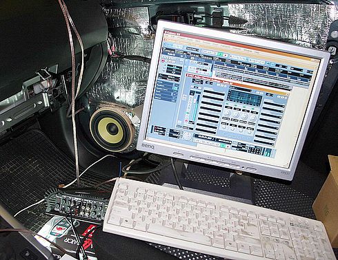

так, несмотря на отсутствие большого количества постоянных посетителей ветки - продолжу рассказ о своих мытарствах.
итак, сегодня произвел первое пробное включение.
настолько не терпелось (ну вы меня понимаете), что даже не стал заморачиваться с магнитолами, а попросту притащил в салон комп и с него организовал подачу.
комп фонил и трещал так, что я удивлялся, как я еще на нем музыку пишу... :cool:
но комп был нужен еще вот для чего:
так как АЧХ салона (передаточную функцию) я, ессно, не снимал (хотя надо съездить, вроде, недорого), хотелось попробовать опытным путем, то бишь строго на глаз определить, где там салон поет.
для этого закачал в пул кубейса час какой-то нон-стоп дискотни и пропустил ее через параметрический эквалайзер (блин, так жалко украденную башку кларион 928 раскладушку - там этих настроек - как грязи).
чисто для оценки потенциала системы.
потенциал оказался... ладно, по порядку
короче, развесив достаточное количество соплей и шнурков, выставив усь, чтобы удобно было ручки вертеть с дрожью в коленях (обожаю это ощущение, когда впервые что-то музыкально-новое включаешь - и боишься и жаждешь) включил.
срез кроссовера уся (режим хай-пасс) выставлял по слуху (имхо, около 100-150 гц), гейн на центр, басс-требл - по нулям.
ребцы, я чуть не заплакал.
я давно такого мяса не слышал (И ЭТО БЕЗ САБА И СО СРЕЗОМ СНИЗУ!!!)
верхний бас вкупе с роскошными твитерами вставляет так, что поневоле живот поджимаешь.
и это с учетом жутчайших шумов компа и голимого мп3 файла, выкачанного в свое время мулом по ошибке
