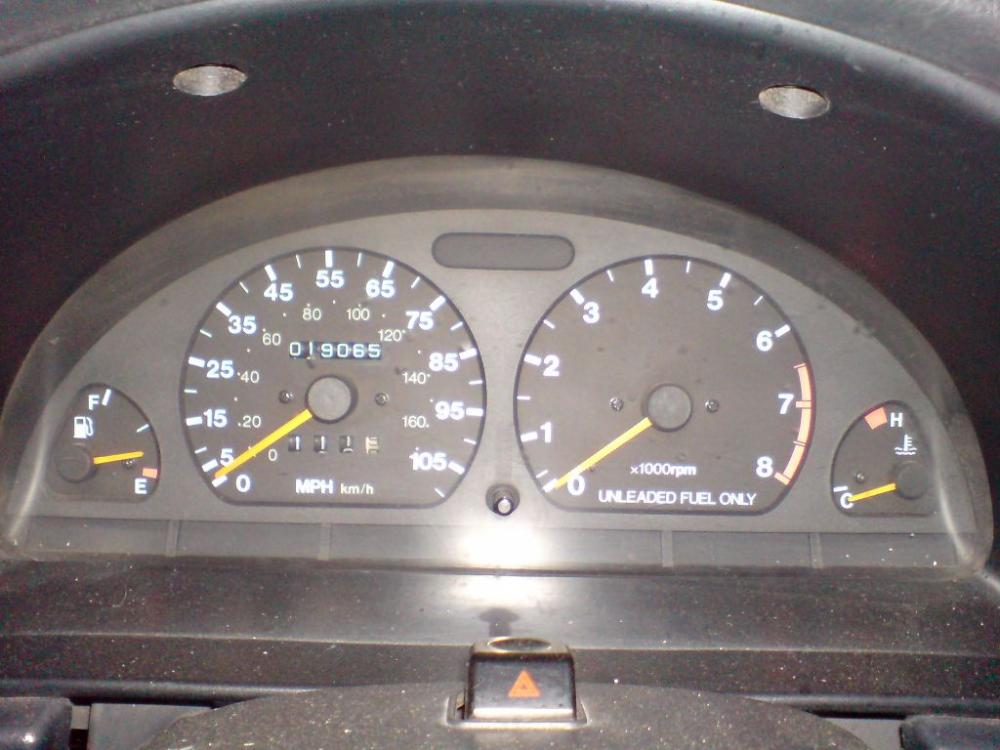

Вот! Держи фото.
+1, ни чем от кочерги не отличается
Ну подпись то я вижу! А/Т!Чего надо еще? У меня по америкосам все есть.
В принципе пока спарляюсь, но если что буду знать спс.

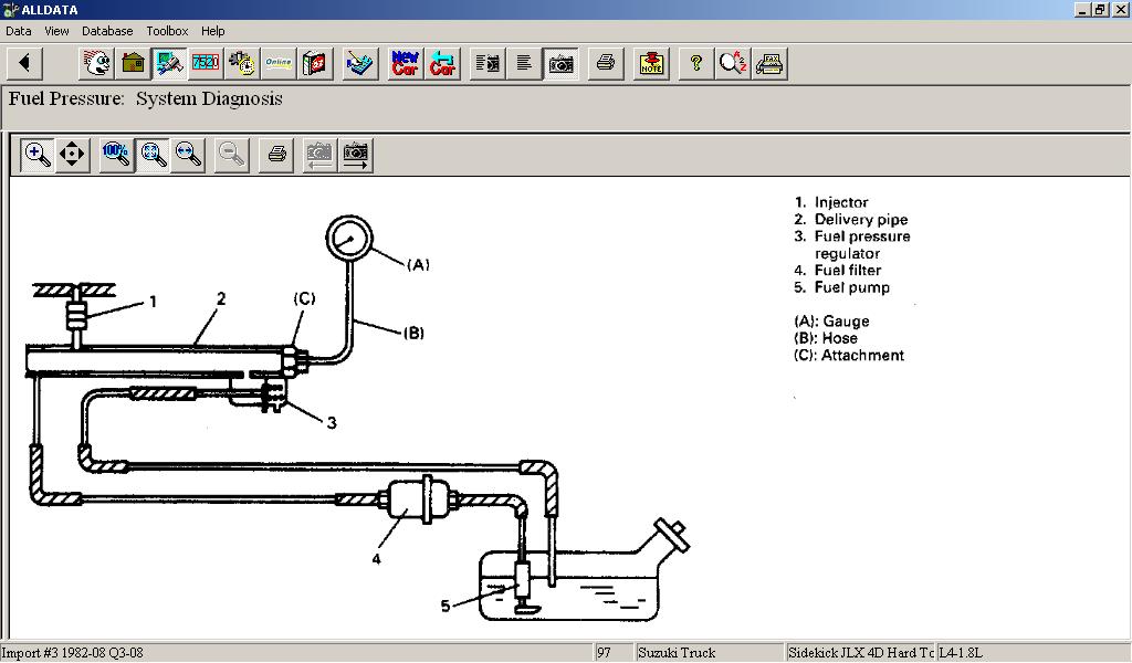

С топливоподачей немного все по другому обстоит. Ты заводишься на том топливе что осталось в шлангах и бензонасосе, потом топлива становиться мало и двиг пытается заглохнуть , но ты тапкам в пол и не даешь , в этот момент уже начали прогреваться цилиндры и масло побежало - увеличилась компрессия, прокалились свечи. Прожужжался бензонасос (2л в минуту) , т.е он прогнал всю воду и размешал ее с бензином ....... и поехали нормально .

Версия с водой в насосе, особенно в той интерпретации которую предлагает Александр Mi, достаточно интересная. Но чтобы ее принять, необходимо допустить, что топливная рампа и топливопровод на момент запуска пусты, а это не так. Пусть нет необходимого давления, но бензин то есть, а он остался после нормальной работы, то есть без воды. После пуска, насос доводит давление до нужного, но вода, которую он захватил с новой порцией топлива, останется в самом насосе. А когда она дойдет до цилиндров, "двигатель прогреется, свечи прокалятся" ну и т.д. И вот только потом, по идее, могут возникнуть перебой, но они уже не фатальны. И вот ведь, что интересно, зимой при морозе под 20, частенько пускал двигатель не дождавшись, когда отработает насос и он заводился с пол-пинка. А тут летом и такая фигня. А что в баке вода и грязь, так я и не сомневаюсь. Бак обязательно почищу и фильтр сменю, вот только найду где релюшка стоит, чтобы давление сбросить. Кстати, слышал, что через какое то время (какое только) давление само падает и можно вскрывать систему подачи. Не подскажете, так ли это?

Как стравить давление топлива так и не понял . Открутил фильтр , получил фонтан бензина , вытер тряпочкой и можно дальше работать . Главное не курить.
Проблема конечно может быть в другом. Нужно по очереди все датчики проверять . Подсосы воздуха. Особенно мерзкие ситуации бывают , когда из-за перекоса двигателя пропадает контакт на разъемах ( или провода перетертые) , или натягиваются вакуумные шланги .

Вот-вот, я хоть и не курю. но купаться в бензине как-то не хочется. Тем более фильтр у нас особенный, шланги не одеваются на штуцера, а прикручиваются, как тормозные. И в какой момент бензин брызнет не угадаешь. Вам, остальным сузуководам, проще, - у вас книжки есть. А по Сайдкикам "америкосовским" ни-че-го. Я приобрел уйму книг: по Грант Витаре, Эскудо, Балено, Джимни..., а толку. Сами книги замечательные, с картинками, все разжевано, да только у нас все или не там, или не так и понять, от какой несушки яйца, практически невозможно. Я и поднял эту тему, чтобы инструкцию найти; год прошел, а воз и ныне там. Слышал, что есть в инете на английском, месяца два искал, все бестолку. Либо ссылки не работают, либо предлагают какое-то фуфло объемом с журнальную статью. Может кто обладает информацией где можно реально скачать(предпочтительно бесплатно) мануал по Сайдкик спорт с двигателем J18A, отзовитесь!!!

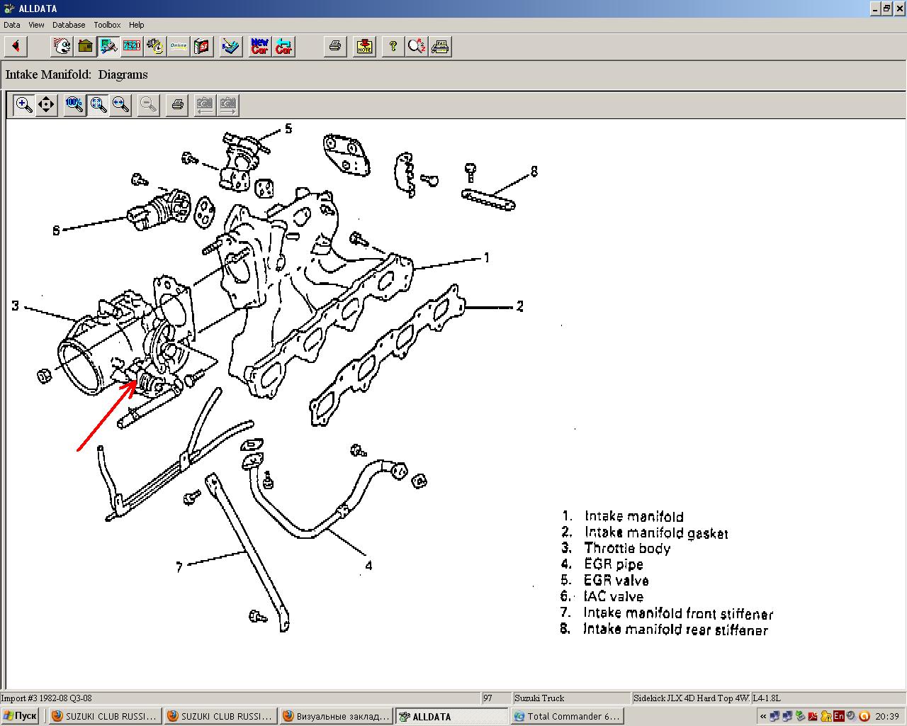

Всем привет! При резком сбросе на прогретом холостые обороты падают, а на прогреве этого не происходит потому ,что на на наших машинах на дросселе есть механическое устройство которое приоткрывает заслонку,в зависемости от температуры .У нас нет реле давления ,насос отрабатывает по времени!А у приятеля на таком авто 95г. насос работает только когда вращается коленвал!

Насчет оборотов непрогретого двигателя согласен(дроссельная заслонка принудительно открыта), а у прогретого нет свободного доступа воздуха в задроссельное пространство, кроме отверстия регулировочного винта и клапана рег. оборотов х.х. Кстати именно винтом х.х. мне удалось практически решить эту проблемку. А вот скажи мне пожалуйста Uva, каким мануалом ты пользуешься? Судя по английским надписям на картинке это может быть наш "родной" мануал. Я почему спрашиваю. Если в нем родном прописано, что у нас нет регулятора давления, а стало быть и реле давления в системе топливоподачи, то примем это за аксиому. А если это левый "талмуд", то у меня есть другие сведения. Как в руководстве Балено с двигателем J18A, так и Эскудо с J20A, я уже не говорю про СГВ есть и регулятор и реле. Сложность в том, что невозможно определить где они находятся. У Балено они вообще присутствут только в эл. схеме и в рисунке топливной системы, а в описаниях работ указывается просто, сбросте давление и все. У Эскудо реле указано стрелкой, но рисунок такой, что непонятно то ли это под торпедо, то ли под капотом. У СГВ цветное фото и указано место, но под бардачком. Вобщем сплошные ребусы.

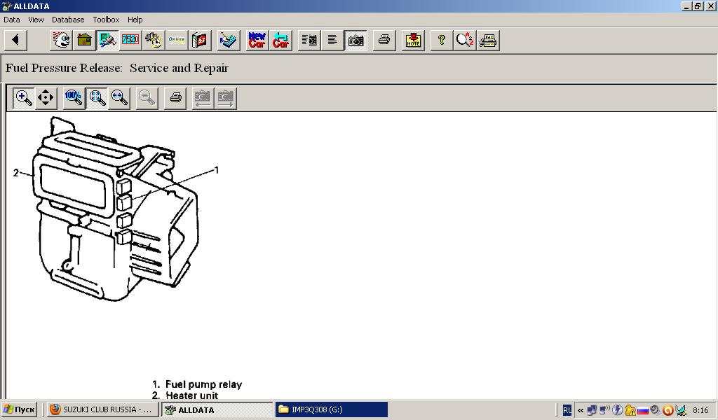

Привет! Мануал All Data! Описание и руководство на английском, там весь американский рынок.Регулятор давления у наших авто на топливной рампе.Отключить насос можно сняв разьем с2-мя толстыми проводами под задним бампером.После заводиш и двиг. доедает остатки топлива в системе! Реле топливного насоса в бардачке с левой стороны!

Вечер добрый! Посмотрел сегодня, что из себя представляет этот мануал. Сурьезная штука. Это ж надо, полная версия,-200га. Это сколько времени его качать? И даже если взять, только наш диск IMP3Q310 около 8га весит, тоже не хило. И еще совсем не просто скачать, столько заморочек. Но что удивило, на нашем форуме об этой программе только в темах всколзь, а на других выложено и в полной версии и по частям. Видно на других форумах в основном электронщики обитают. А у нас есть продвинутые? АУ...!

Вот так сразу и не выскажешь, что именно непонятно. Когда нет примера перед глазами, а сам никогда не делал, то кажется, что все непонятно. Но, как известно, глаза страшат, а руки делают. Перво-наперво ссылочку рабочую найти. Я перелопатил два десятка сайтов с конкретной ссылкой на скачивание торрент файлов и все оказались пустышками. На других форумах есть ссылки, но там надо региться и неизвестно на каком из них это реально работает. Короче, сначала нужно иметь то, что хочешь иметь, а потом уже иметь с этим проблемы. Адресочек бы с реально работающей ссылкой.

У меня сайдкик спорт 97 года, при полной остановки, допустим на светофоре,обороты падают до 100-200. Потом в норму приходят,иногда вообще глохнет! Чистили дроссельную заслонку, около 2-3 недель было все ок. Потом такая-же история...В Алматы кажется только у меня такой двигатель..))) На разборах ничего, компьютерная диагностика- никаких ошибок.. Помогите пожалуйста! Где заказать новый КХХ или как починить имеющийся (если возможно)??

Сними КХХ , промой его карбоклинером , потом WD_40! Дело похоже в этом!

уже чистил,2 раза)) не помогает..
