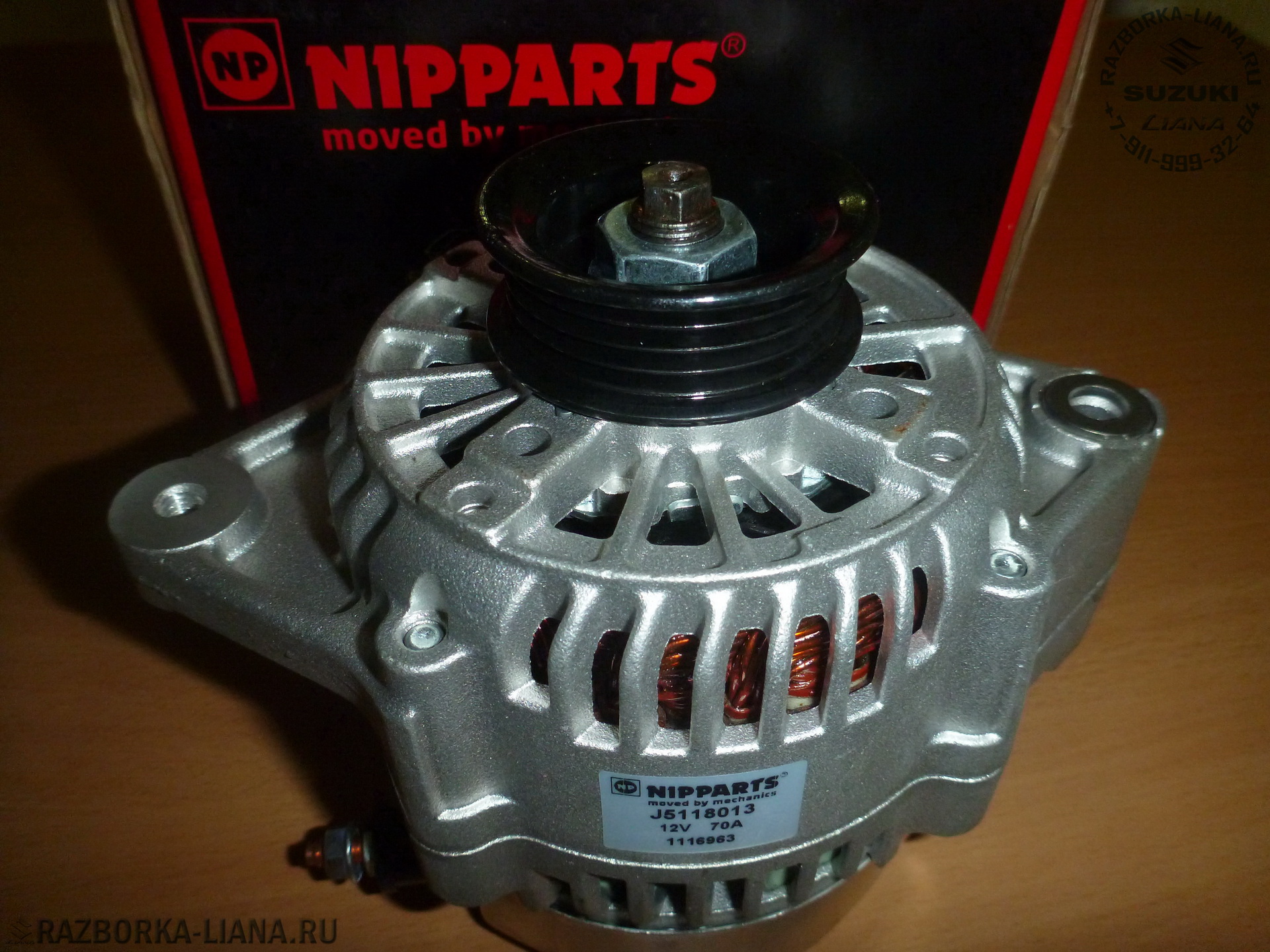

Всем привет, а кто-нибудь ставил себе такой генератор? J5118013 Nipparts. У моего, судя по всему, подшипник гудик, ремонт в сервисе стоит около 6 штук и этот генератор столько же. Думаю, если нормальный, то проще новый купить, а старый перебрать когда будет время и желание.

Продавал уже не раз такой, жалоб не было

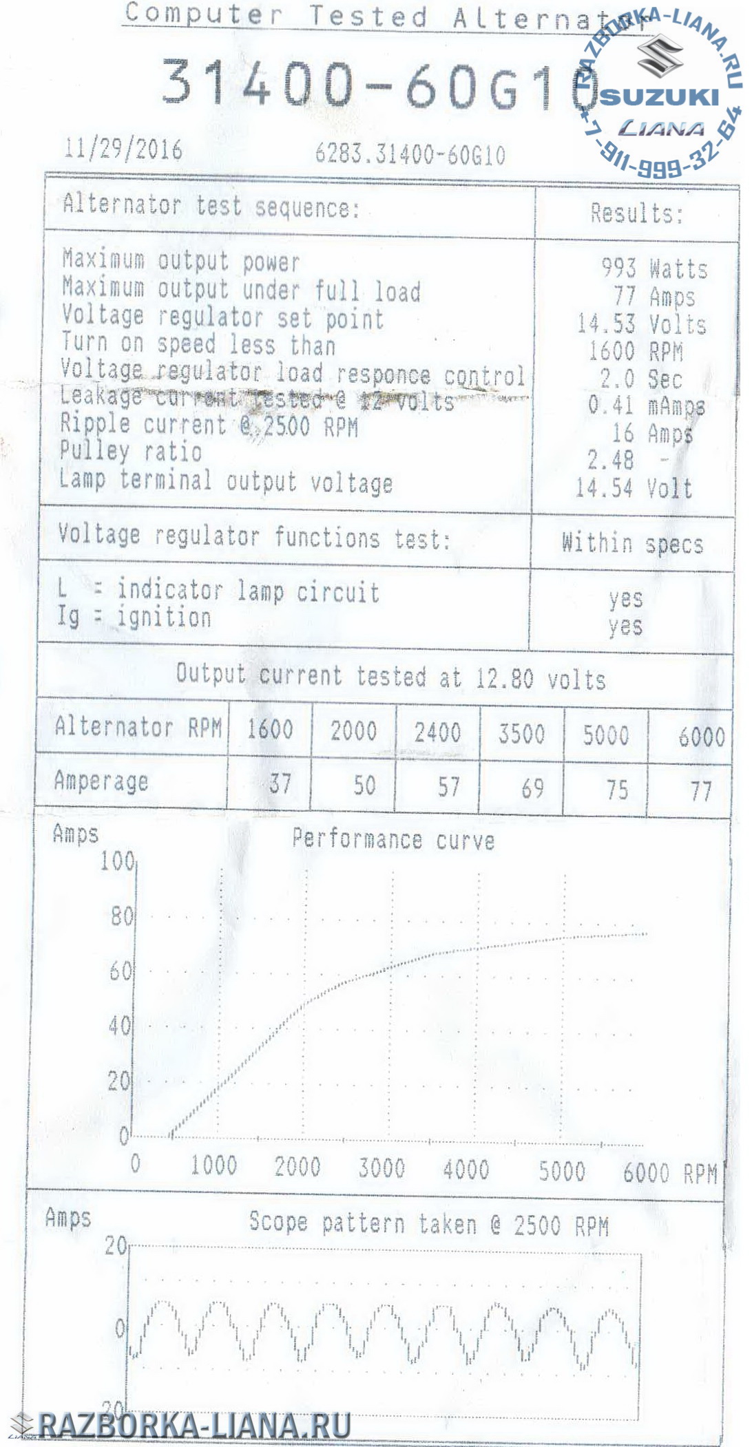

Спасибо за инфу, я не очень разбираюсь в электрике и, в принципе, единственное что меня смущает на его счёт - это 70 ампер вместо 75 в родном. Но раз проблем нет, то, видимо, это незначительная разница.
8,883
5,206
Я не знаю, на каких оборотах обычно измеряют номинальный ток генератора, видимо в районе 3500 rpm. У данного генератора есть вкладыш тестовый, в котором указаны результаты тестирования, где он выдает до 77А
