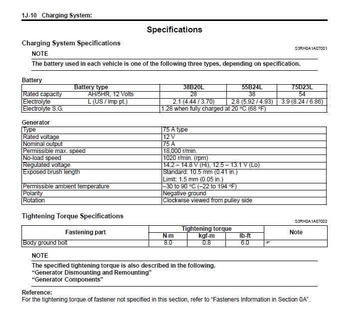

Уважаемые, может кто подскажет на сколько ампер генератор на Аэрио 2002 года???
Очень нужна информация..

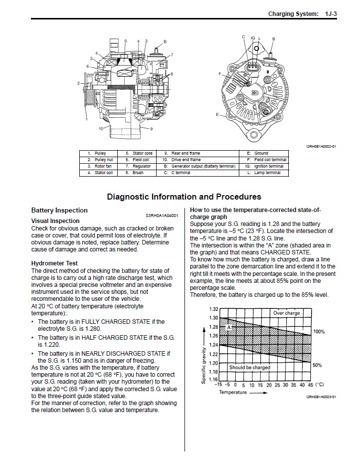

В официальном мануале написано что гена у нас на 75А (4-е вложение).
Уровень зарядки/регулировки зависит от температуры (вложение №3), только правильней мерить надо на гене, а не на АКБ.

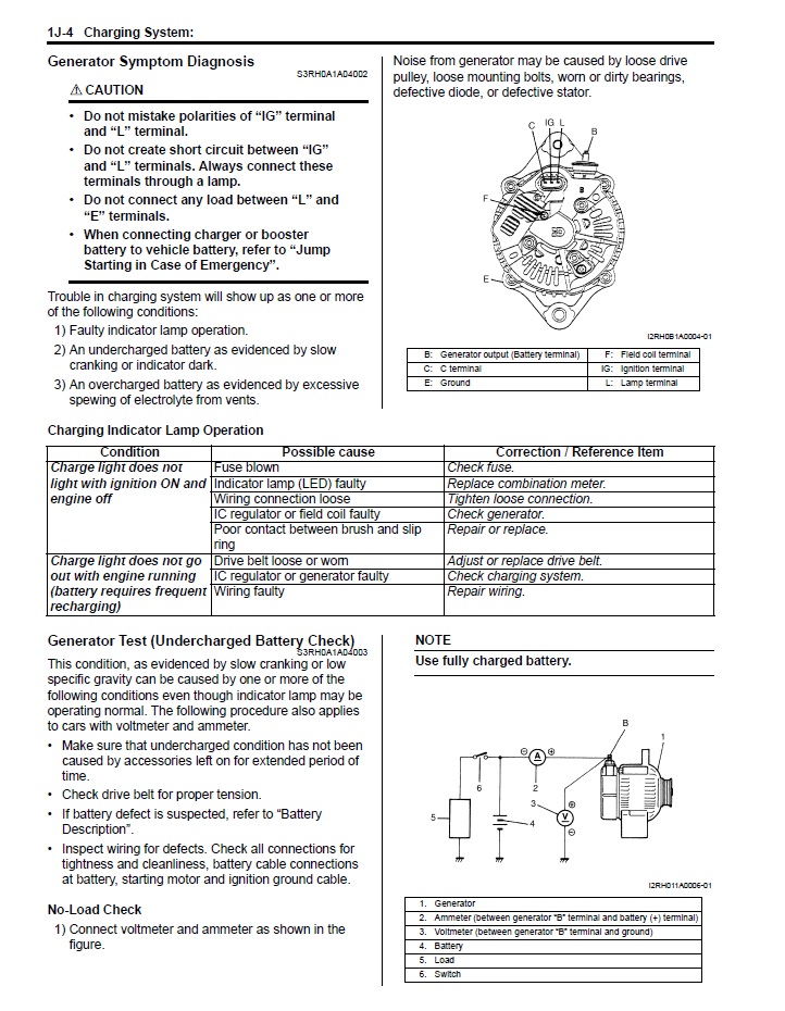

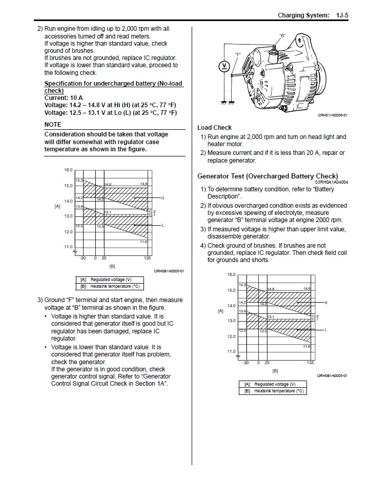

кто знает как проверить работу генератора на сузуки лиана?
как и на любой другой машине. На 2000 оборотах двигателя с включенным ближним светом (нагрузкой 10А) на выходе генератора (считай клеммах аккумулятора) должно быть от 13,1 до 14,2 вольт при 25 градусах температуры.
