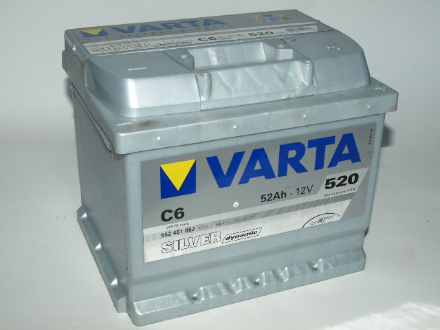

Подготовка к зиме: аккумулятор
Вопрос - насчет аккумулятора. В прошлом году заряжала пару раз, так как при -36 разряжался. Вот думаю - надо новый или нет. Емскость у нашего маловата, можно ли больше?
Если стоит аккумулятор Varta, то у него есть индикатор состояния. Если индикатор горит "зеленым цветом", то менять батарею не нужно.
Можно поставить аккумулятор большей емкости. Например, ту же Varta, но VARTA SILVER dynamic емкостью на 52 ампер/часа (вместо 44 Am/h что стоят сейчас). Короткий номер аккумулятора в каталоге Varta "C6" (Ц шесть).

Аккумулятор
