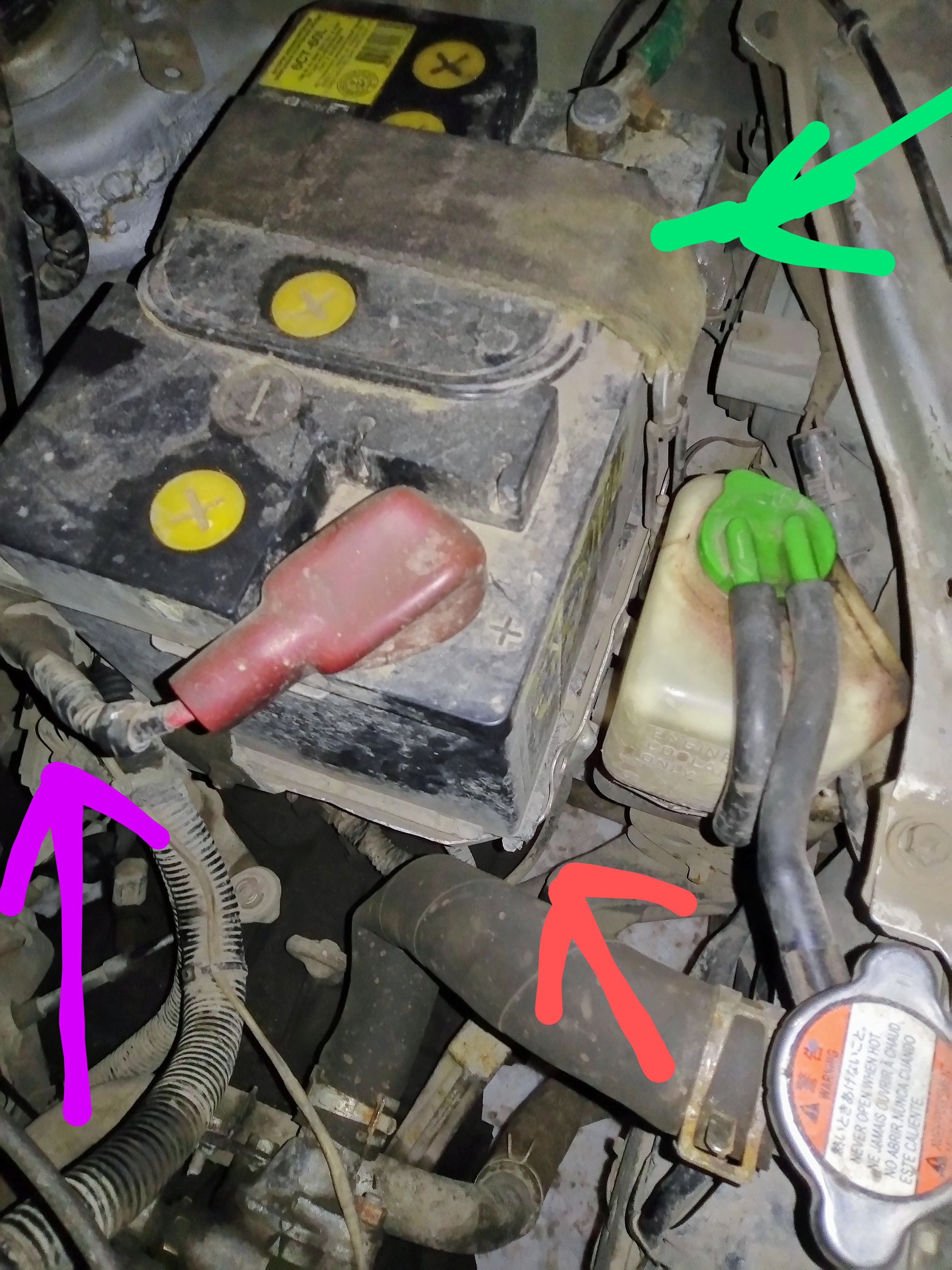

Неееееее!
красным - уголок металлической площадки, стачиваем, иначе угол аккумулятора не войдет. Штатное крепление уже не помошник - сделано то, что ао зеленой стрелке из ремня безопасности.
фиолетовая - удлинение плюсовой клеммы, обратите внимание, что стоит акб российской полярности, который дешевле азиатского варианта.
Новый стандарт ? ;) Прямая и обратная уже не катит, а продаваны то в лавках и не в курсе. :oops:
Шланг на фотке зачётный. В смысле пережат на изломе зачётно, тоже российский стандарт ?

Это он не пережат, это было облом платить несколько тысяч рэ за родной изогнутый.
Кстати это уже второй шланг за 8 лет, первый продержался 7.
И у электронов ни глаз, ни ушей нет, им вообще все пофиг.
