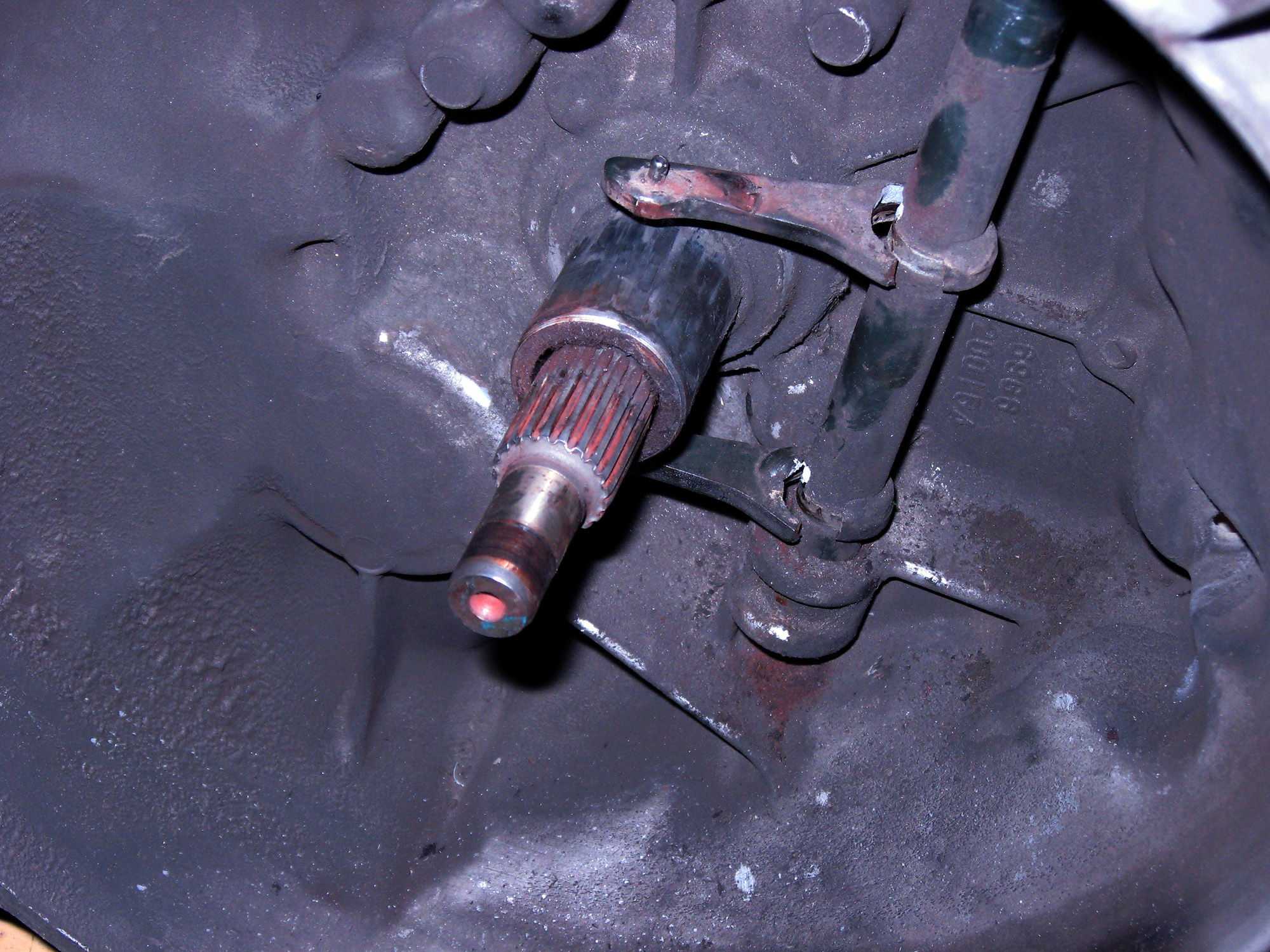

Внесу свои 5 копеек: IMG_5396-.jpg
Вот такие дела были, а я там педаль все подкручивал... и недоумевал через месяц - почему же опять ведёт (и 3я похрустывает)???
Отремонтировали не снимая с коробки, завернули вилку на место и обварили вкруговую полуавтоматом. (а то какие-то жалкие 2 прихватки не выдержали моей ноги)

Внесу свои 5 копеек: Посмотреть вложение 45491

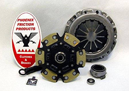

Кстати, вопрос возник. Сильно ли палится сцепление, если бросать педаль при трогании в горку, когда не хочешь допустить отката машины?
Второй вопрос: Кто-нибудь пробовал такое кевларовое сцепление и подойдет ли оно на Лиану? 301$ всего. Чуть-чуть дороже оригинала получается.
