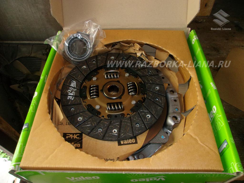

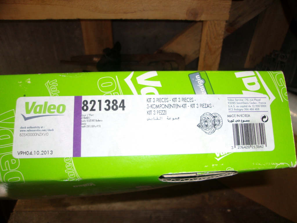

Кстати, Валео с разными номерами может быть разной комплектации. Проверенные коды для заказа (полная комплектация: диск, корзина, подшипник):
Exedy SZK 2014 - от 5500 руб.
Valeo 821384 - от 3200 руб.
Реакции: Иванов Альберт
Vold252
15 Июль 2009
77
Suzuki Liana 2007 4WD 5МКПП

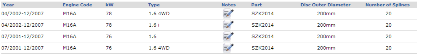

Тогда я сам полез в каталоги EXEDYи столкнулся со следущими непонятками :
http://www.exedy-aftermarket.com/english/parts/number/ В этом каталоге по номеру оригинальных запчастей он выдает :
Part Number
Exedy Part Number
22400-68J00
SZD056U
22100-70C40
SZC538
И что если сюда добавить подшипник BRG 438 , то получим комплект
Exedy SZK 2046 , который подходит
Swift III (SG) 1.6 [M16A] 125 л.с. Бензин 2006 — 2011
А вот если взять каталог EXEDY по марке автомобиля http://ww3.elcome.co.uk/Exedy/Default.asp?i=30 то получается
Но по каталогу Экзиста он на Лиану до 2005 года. Истина где-то рядом. Так что же мне надо поставить на Лиану 2007 года чтобы не ошибиться?

Валео в Экзисте информации по стране производителю нет.
Закроем этот вопрос и вопрос комплектности:
- в комплекте: диск, корзина, подшипник
- производство - Корея
