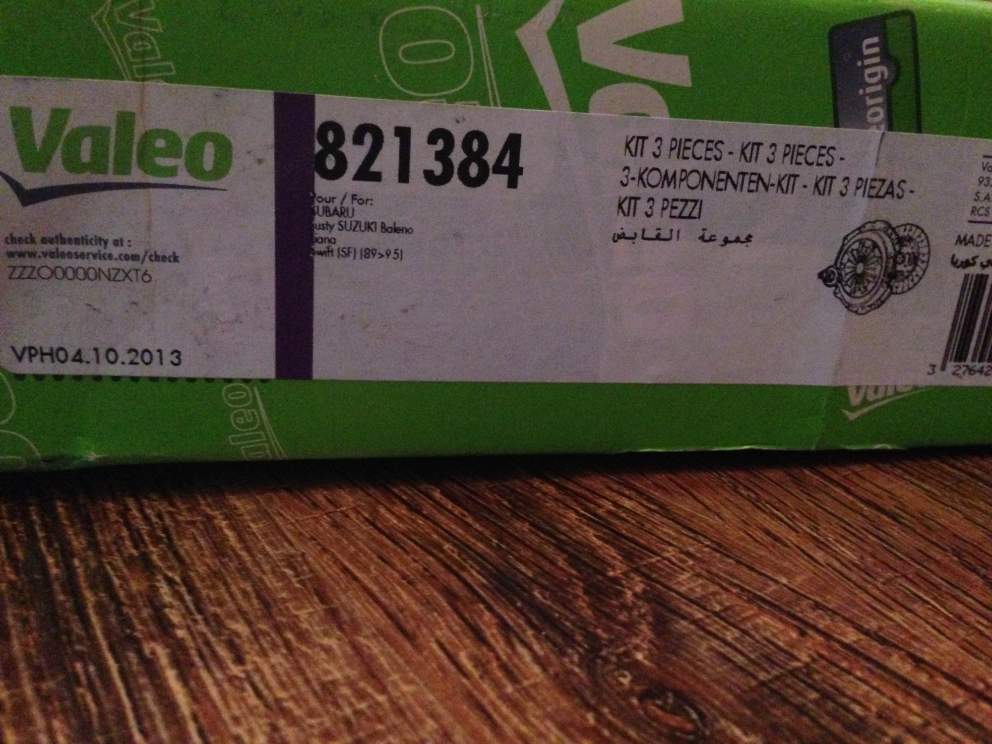

а номер комплекта остался?
8,884
5,206
821-384
[DOUBLEPOST=1407324777,1407324656][/DOUBLEPOST]
парадокс прям какой то. До этого брал точно такой же набор, но вот диск не подошел по зубцам
У меня пара клиентов брали такой набор, потом звонили, ругались, что мастера не могут установить диск, якобы что-то действительно не подходит. По моему совету ехали в другой сервис и там, о чудо, этот же комплект вдруг неожиданно встал как родной.
Вы сами пробовали ставить этот диск или тоже криворукий мастер попался?

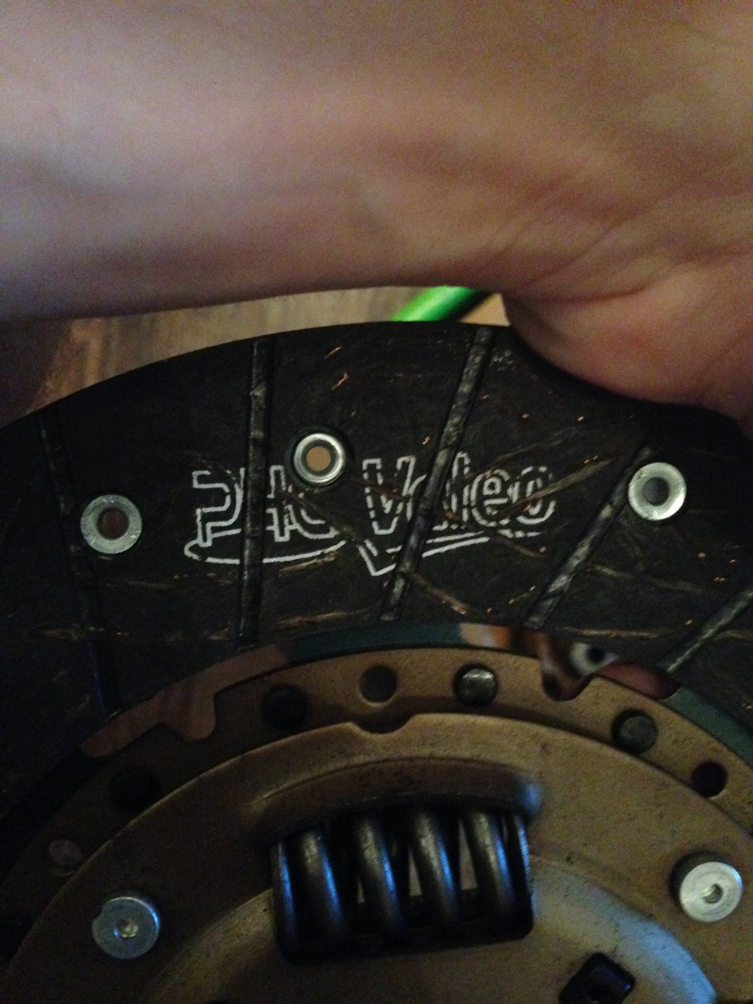

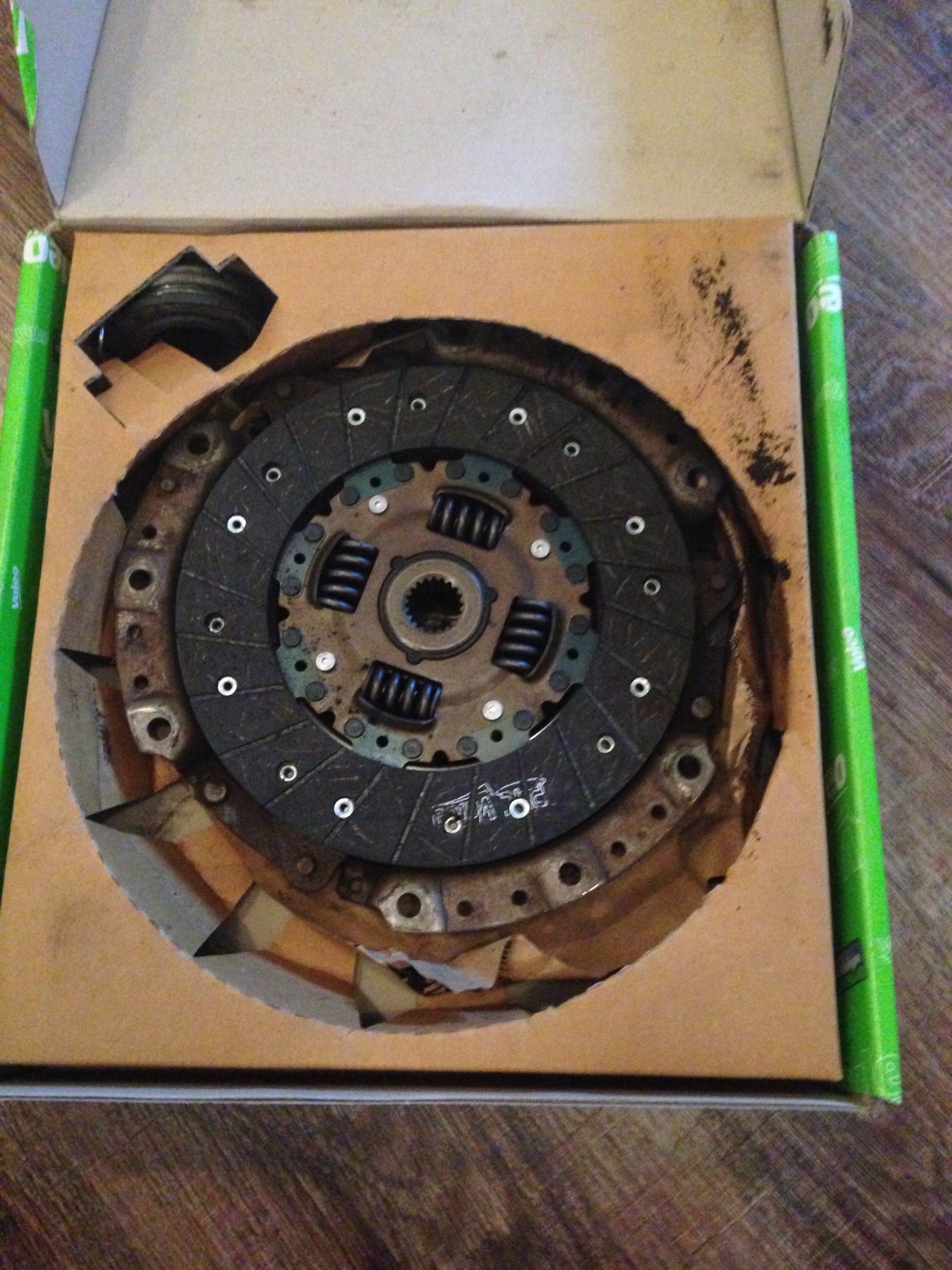

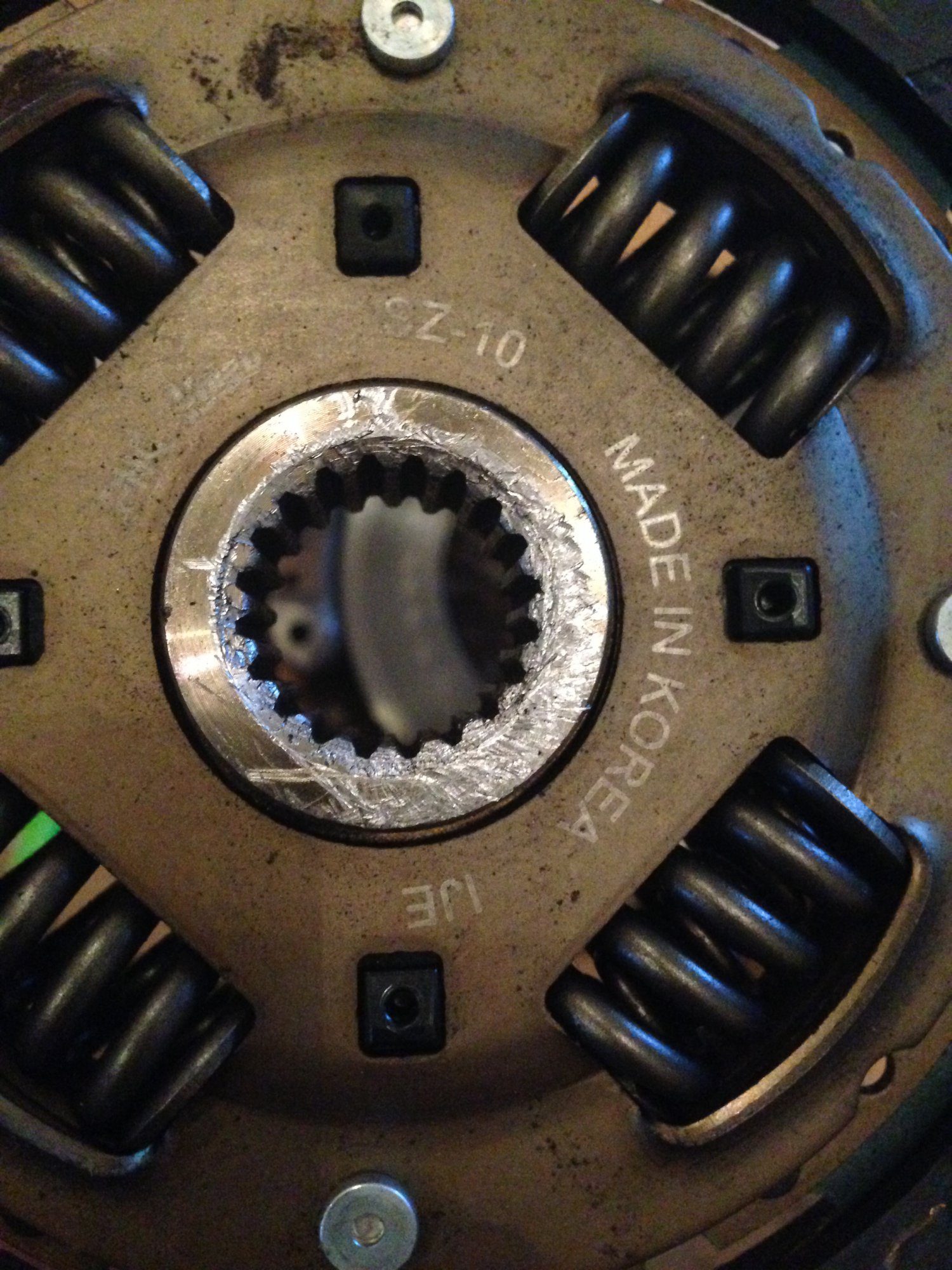

вот мой набор...судя по фотографии самого диска видно, что диск просто не входил(
8,884
5,206
ОООчень странно! Обкоцали хорошо диск, словно криво его ставили. Он по диаметру не подошел или по количеству зубьев? В чем разница со старым-то была, выяснили?
FiXhammer
неопытный водитель со стажем
8 Январь 2014
195
71
suzuki liana 4WD
не исключаю вариант кривых рук.
На самом деле там проблема именно в кол-ве зубьев..так и валяется у меня дома

Было предположение, что диск на 4wd и на 2wd разные[DOUBLEPOST=1407328687,1407328502][/DOUBLEPOST]кстати, вот фото самого диска
