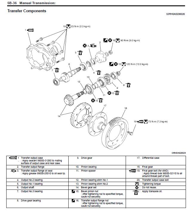

1. Подскажите, пожалуйста, номер сальника хвостовика КПП. Машина МКПП, 4WD.
Либо ткните меня в картинку каталога. Искал здесь, но не нашел.
Стал вдруг подтекать сальник.
2. Также интересует, надо ли при замене сальника менять все масло или можно просто долить, то, что вылилось?

http://www.suzuki-cat.ru/?&action=d...gr=2&page=60&pagetitle=TRANSFER+GEAR+(MT:4WD)

Спасибо, user1975, я правильно понимаю, что это №12 на картинке по вашей ссылке?
lomach
6 Декабрь 2012
пока нет
Seal - сальник. Следовательно это №12
Да я знаю, что seal это сальник. Просто не знаю, где он именно должен находится. Никогда там сам не лазил.
Масло нужно менять? Или там немного вытекает при замене?

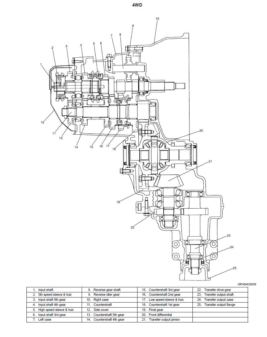

Ещё картинка
Не знаю, сколько вытекает масла. Учитывая объём 4.1 литра
Чтобы добраться до сальника, нужно отсоединить кардан от фланца раздаточной коробки, открутив болты, предварительно сделав метки совмещения на кардане и фланце разд. коробки. Затем открутить гайку фланца, выдернуть фланец и вытащить сальник. Новый сальник перед установкой нужно смазать литиевой смазкой
