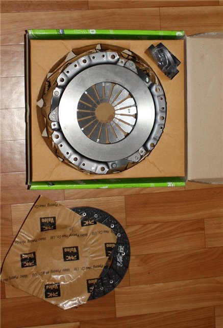

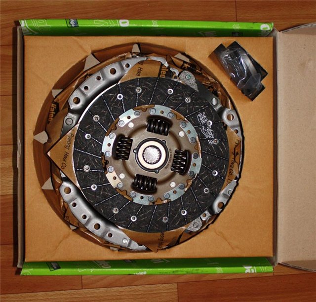

Кто сомневается, скидываю фото комплекта сцепления Валео под номером 821 384 за 2613 руб.
