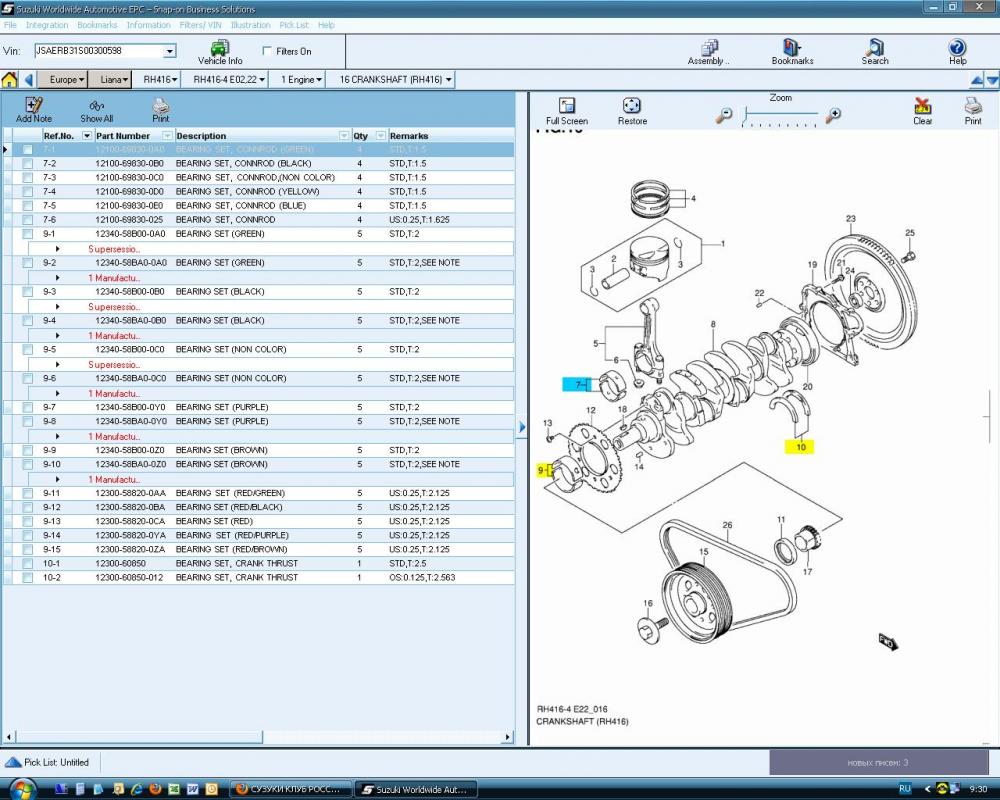

проблема найдена требует замены вкладышей
кто может помочь : стерлись вкладыши коленвала какие покупать по цветовой гамме непойму!!!!!!! как сказал продавец надо подбирать методом измерения толщены каждый цвет _свой размер!!Чешу репу.
KASiK
26 Август 2008
8,873
5,200
Санкт-Петербург, Красное Село
Ответ: стук двигателя под нагрузкой
Странно, но в Сузучьем каталоге действительно указан только цвет вкладышей, и напротив всех, кроме одного, написано - стандарт. Надо у дилеров или мотористов спрашивать.
Предварительно мотористы сказали, что завод изготовитель ставит бесцветные вкладыши. В понедельник машину на ремонт ставлю. Будут все разбирать скажут точнее.
