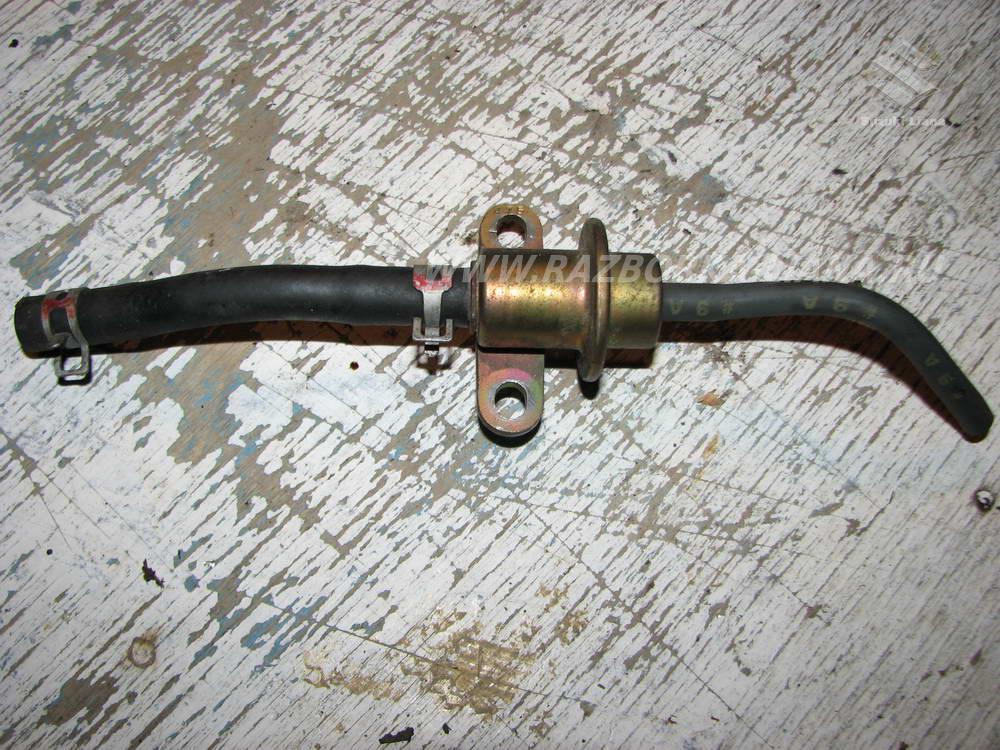

KostyanDM Местный 6 Август 2012 260 117 43 Барнаул, Алтайский край Езжу на ... Suzuki Liana HB 2005 4WD АКПП 16 Март 2017 #92 sav liana написал(а): Обратите внимание на регулятор давления. Как будто вакуумная трубка на нем не одета. Нажмите для раскрытия... Регулятор давления - имеется ввиду топлива, как он выглядит?
KASiK Мудрец 26 Август 2008 8,883 5,206 113 51 Санкт-Петербург, Красное Село Езжу на ... Suzuki Liana HB 1.6 4WD АКПП 2007 Geely Monjaro АКПП 4WD 2023 Изумруд 16 Март 2017 #93 KostyanDM написал(а): Регулятор давления - имеется ввиду топлива, как он выглядит? Нажмите для раскрытия... На двигателях до середины 2005г. регулятор топливного дваления стоит на рампе форсунок на двигателе (фото ниже), а на двигателях после середины 2005 года он стоит уже в баке на топливном фильтре. Реакции: 1 человек
