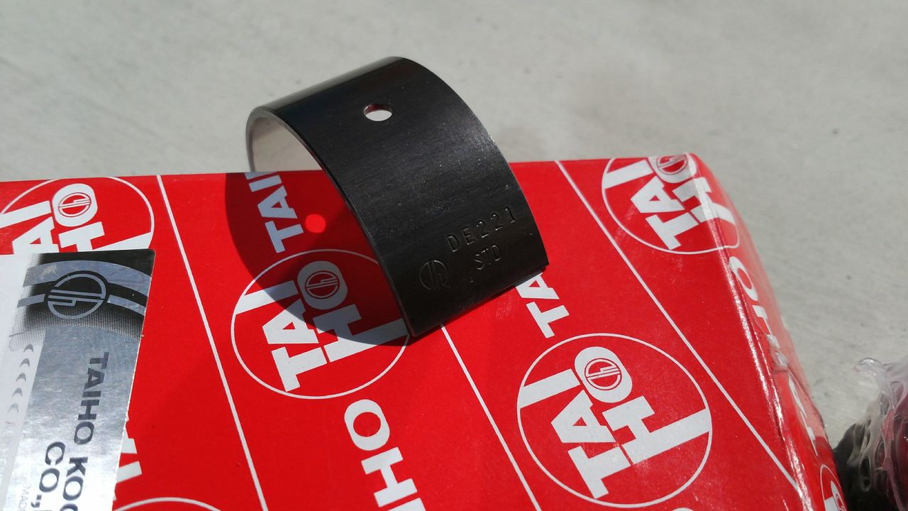

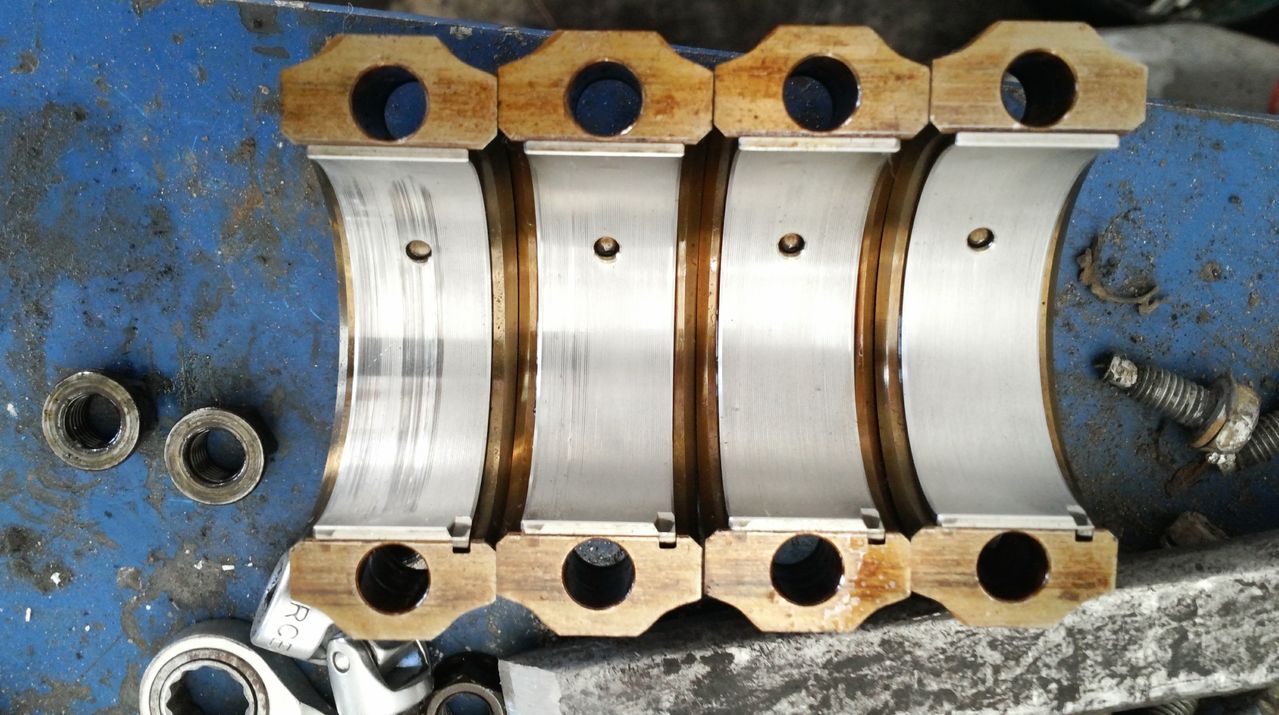

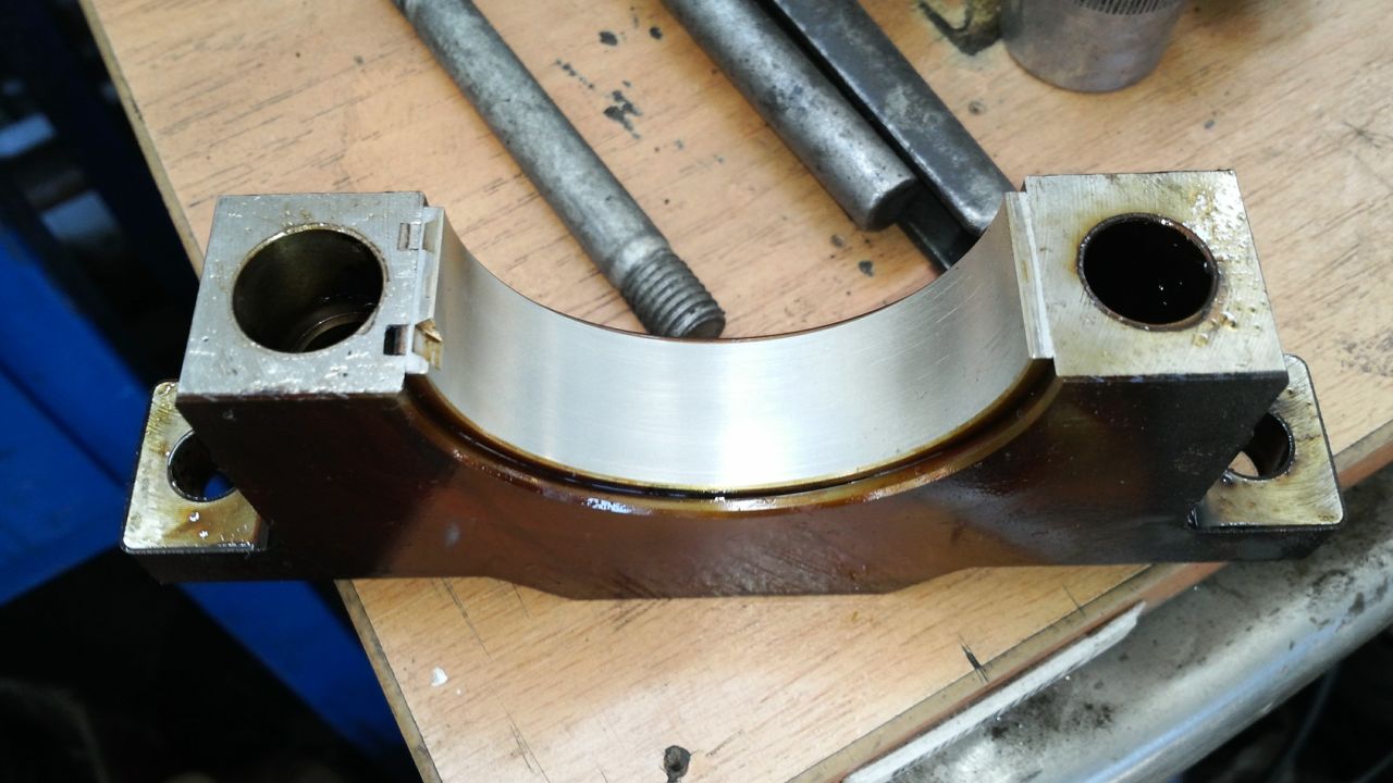

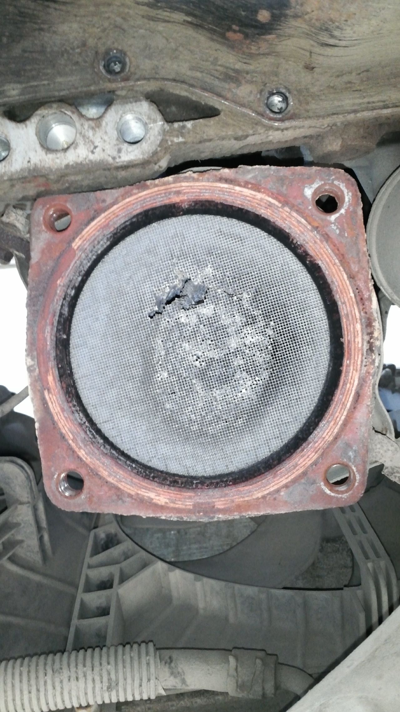

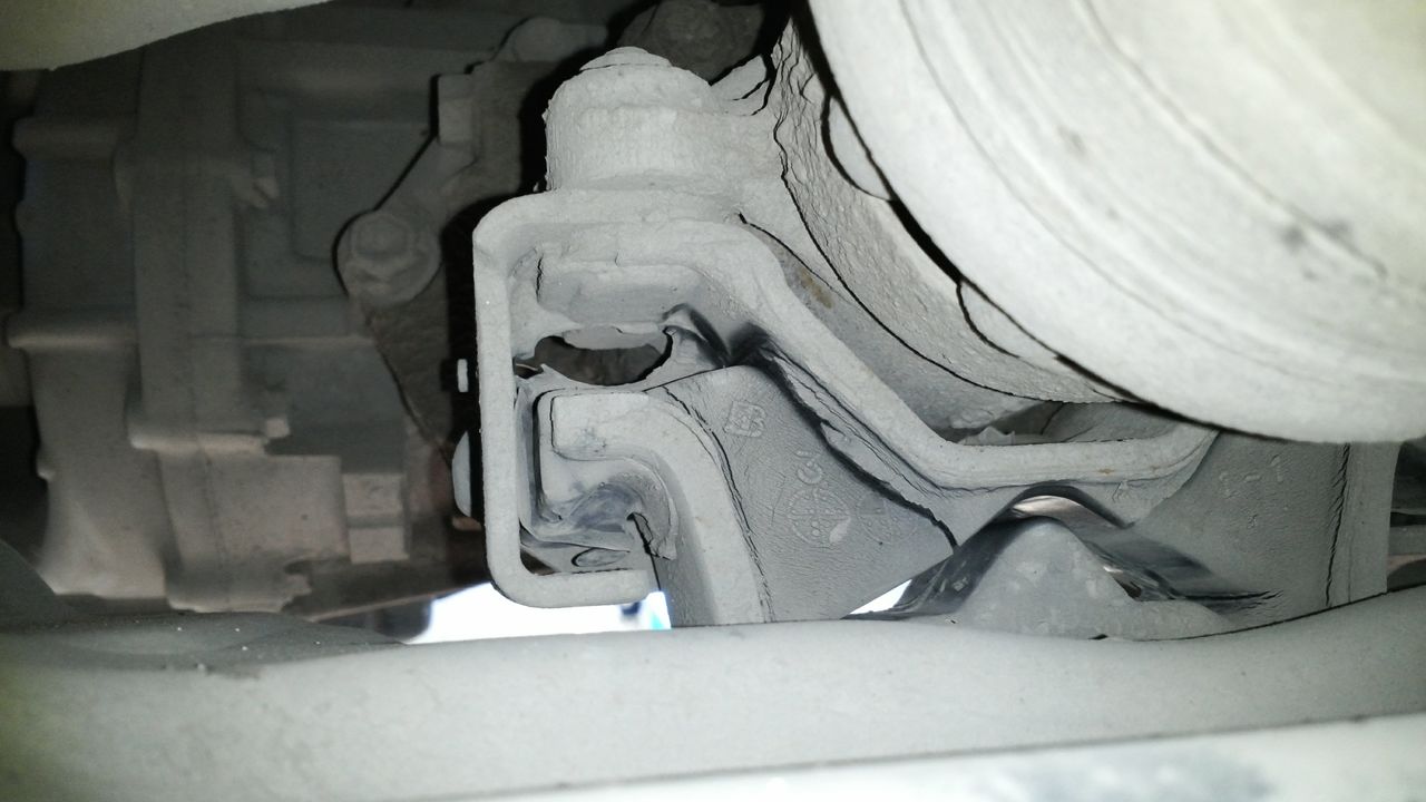

Здравствуйте! Долго ездил по диагностикам двигателя, одни говорили цепь, другие - вкладыши шатунные, третьи - бьётся поршень об гильзу в нижнем положении. Нашёл знакомого моториста, купил масло и решили разобрать двигатель, посмотреть. В процессе разборки:
катализатор первый
порванная задняя подушка
шатунные вкладыши, слева - первый (который около ремней).
купил аналоги стандартной толщины
маркировка на каждом
коренные норм.
После замены вкладышей примерно один день стуков не было, а потом застучали так же. Моторист говорит есть выработка шейки коленвала, надо точить и ставить вкладыши большей толщины. По деньгам с учётом 4WD выйдет 16-18 тысяч рублей (2 тысячи токарю, остальное разборка, сборка).
KostyanDM
6 Август 2012
260
117
Барнаул, Алтайский край
Suzuki Liana HB 2005 4WD АКПП
а при чём тут движок и 4WD ? А кату хана ИМХО.
Ну типа присутствует раздатка, и это усложняет снятие движка. Из ката вытащил крупный осколок и сделал отверстие побольше, примерно 20мм.[DOUBLEPOST=1445337313,1445337258][/DOUBLEPOST]

8,883
5,206
Почему тогда левый на фотке весь царапанный? Значит масляное голодание было и коленвал сильно изношен, надо измерять, скорее всего он уже овальный в этом месте
Царапаный внутри, а не снаружи. Их до меня уже меняли, а почему - неизвестно.
8,883
5,206
Видимо ранее уже провернуло, потому и разбило коленвал. Боюсь, без проточки тут уже не обойдется, если еще есть куда обтачивать, а то и менять вал
