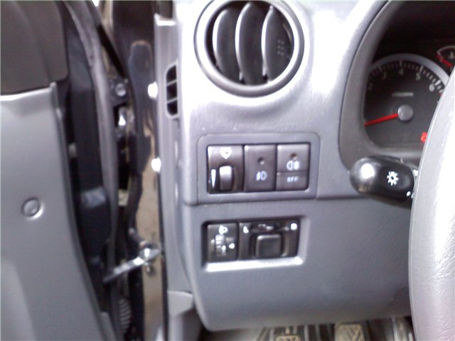

Сделал фото .
Выпаиваешь резистор,вместо него резистор от Нексии и последовательно 15 кОм.
http://radikal.ru/F/i049.radikal.ru/0908/7a/643c4fe1502d.jpg.html
И сам регулятор...
Номинал сопротивления регулятора не помню... Диапазон регулировки получился 3-30 сек.
Не забудь подключить подсветку...
