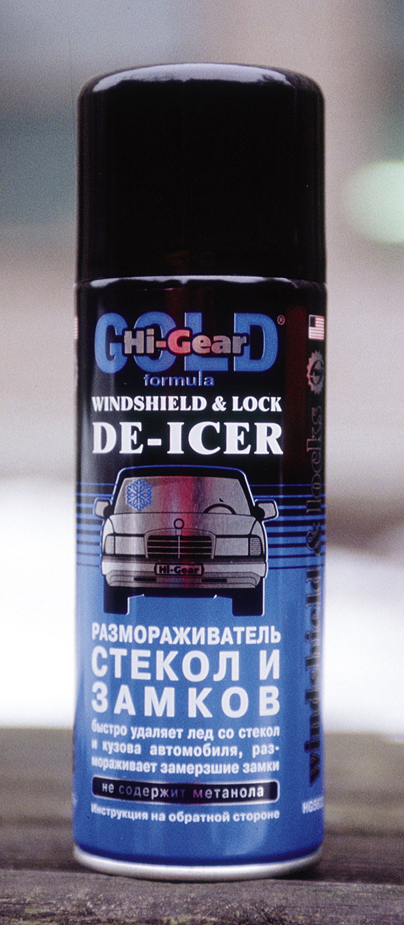

Да, по поводу невозвращающегося поводка - гавно вопрос :)
Покупаете любой "ДэАйсер" (по сути - газированый изопропил)
да хоть такой:
Брызгаете на "негнущиеся" ото льда детали и шевелите их.
Помогает мега_быстро и мега_круто! :)
А WD-40 и прочая масляная шняга не катит в этой теме. ДэАйсер не пачкает и не смазывает, а просто моментом размораживает лёд и выгоняет воду. Юзаю много лет, поэтому за базар отвечаю :))).
