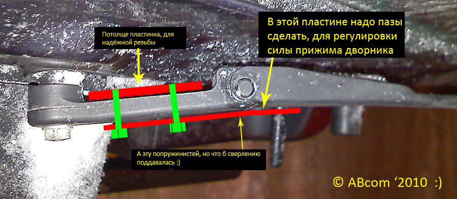

Сёдня снял запаску и попробовал посерьёзней погнуть поводок заднего дворника - фигня! Мало того, струя брызгалки стала бить в поводок и не пробилась к стеклу! :)))
НО! Придумал спасительный и классный способ усилить прижим дворника к стеклу! Когда протрезвею - расскажу с фотками. Никакие пружины не нужны, усилие прижима будет регулироваться! Круто?! :)

Протрезвел, протрезвел, просто немного закрутился, пардон! Всё будет, пока только в чертежах-фотах, но скоро и в железе!

Ну вот сваял картинку, на мой взгляд идея интересная, а как вам?
Андрей, кмк не будет такая работать конструкциия. Если обратишь внимание на то место где прикручены дворники, то выполнено оно на особом полукруглом шарнире. По видимости потому, что стекло имеет скругление, и дворник должен одинаково хорошо его проходить по всей длине рабочего пути. Боюсь пластины с таким большим запасом эластичности, чтобы она работала нормально на всех углах, не найдется.
