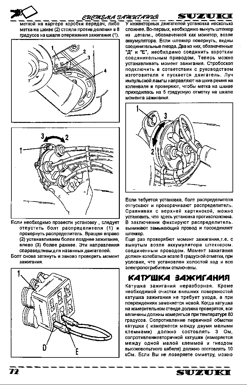

можно исче вопрос? читал что при регулировки оборотов на инжекторном движке, нужно блокировать комп. через диагностический разьем. но вот беда на моей фишки есть 4 гнезда, но только к трем из них подходят контакты. как быть? что блокировать?
v i t a r a , подскажите плиз, если не трудно
вот например тут
сказано и паказано фишка очень не такой как мой. и у меня нет букв на фишке.

Для регулировки частоты вращения на холостом ходу, контакты в диагностической фишке перемыкать не нужно, их перемыкают при установке угла опережения зажигания.
На инжекторах это необходимо для перевода в компьтере схемы автоматической коррекции УОЗ
в режим установки.А с разъемом Вашим нужно разобраться, можете ли Вы по схеме проверить соответствие цветов проводов на диагностическом разъеме? Тогда можно определенно сказать, какого провода "не хватает" и почему.
У меня как и у вас двигатель из Японии а проводка в машине "европейская" и некоторые несоответствия по электрике есть.

На Вашей машине не такой разъем как показан на том рисунке из книги.
В мануале по испанским витарообразным есть изображение диагностического разъема, который очевидно стоит у Вас, и у меня на витаре такой же ( 8-клапанный двигатель с моновпрыском) - здесь уже показано как определить где какой вывод по буквам - нужно его расположить как показано на рисунке и будет ясно расположение букв.К нему подходят три провода - одна ножка не используется.
На этом рисунке показано как перемыкаются выводы при установке угла опережения зажигания:
А на этом рисунке показано как используется другая ножка разъема ( третья "C " - это "масса").
Эти необходимо перемыкать при проведении общей диагностики ECU.
Вот,собственно для этих двух целей и служит 4-х пиновый диагностический разъем.
Надеюсь ответил на Ваш вопросУуууф блин
