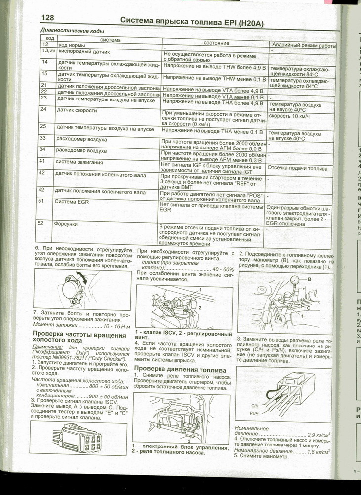

Коды самодиагностики для H20 на скане.
Был у меня на G16 чек 24, когда при установке приборной панели не воткнул разъём от датчика скорости в спидометр. Но при этом только спидометр показывал ноль, а машинка не дурила.
Видимо у Вас этот сигнал влияет на работу движка, да ещё у Вас АКПП. А что на спидометре?
Есть кстати ещё секретки и сигналки, использующие датчик скорости, при этом движок глушится только при трогании, имитируется неисправность. Может с этим проблема?
