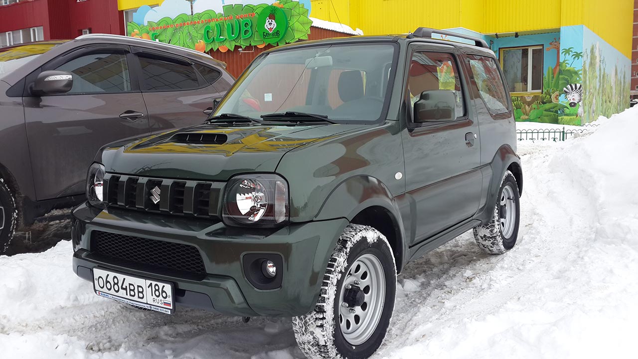

Это потому, что у этого контика, как и у атэшного гужрича, ширина рисунка соответствует заявленной ширине шины 215 мм.
У большинства шин эти же 215 замеряться могут по выпуклостям боковин! Бред, но правда. Попробуйте измерить шири ну рисунка у гудрича км2! ))) Будет сильно меньше (((

в стоке стоят отлично 215/70/15. Больше уже никак.
У меня зимняя размером 215/70/15 с вытянутым до предела вперед бампером(Нового образца) задевала, Пришлось на 1 см бампер резать.

У меня машина осень 2013 года (это уже тоже новый бампер?), тоже зимняя 215/70 первую зиму на стоке ничего не задевала, тогда ничего не подрезали :)
14,095
новый это который у фэйслифта. С фальш ноздрёй, отдельным, от морды лица, капотом, новым бампером отличным от того, что у меня на фото в самом верху страницы.
Может у всех по разному кривизна бампера проявляется? Точнее кривизна их крепления.
А ещё резина одинакового размера (на бумажке) у разных фирм и у разных моделей одной фирмы, в реальности очень прилично может отличаться!
14,095
Ну либо разница в реальном диаметре шин, либо кривизна сборки Джимника. Японцы могут, не себе же делают.
А потом ни кто не а=встречал автовозов перевёрнутых с помятыми новыми машинами? Думаете они их выбрасывают? ))) Неа, тяп-ляп и в продажу как новый! Так что причин для несовпадения куча разных.

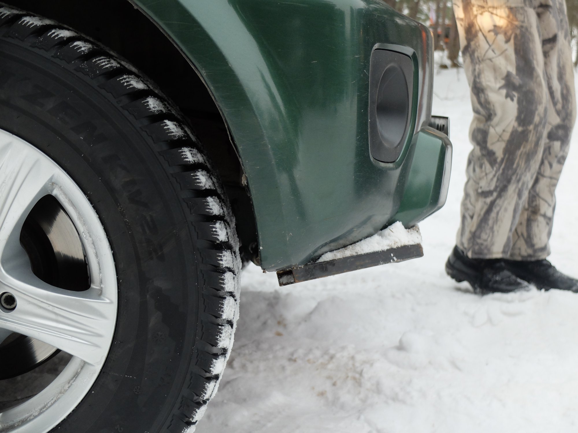

Фото00001.jpg Ну вот тоже с новым бампером и с колесами 215/70

Подрезал бампер с внутренней стороны, чиркал при повороте. Согласен все машины разные, но вдруг кто хочет - купил поставил и никаких подрезок и доделок.. Крепления бампера(нижние) выгнуты вперед где-то на 1 см.
