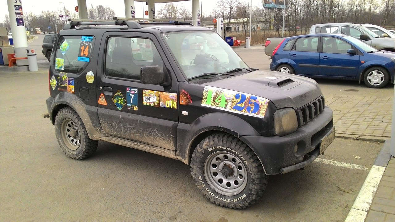

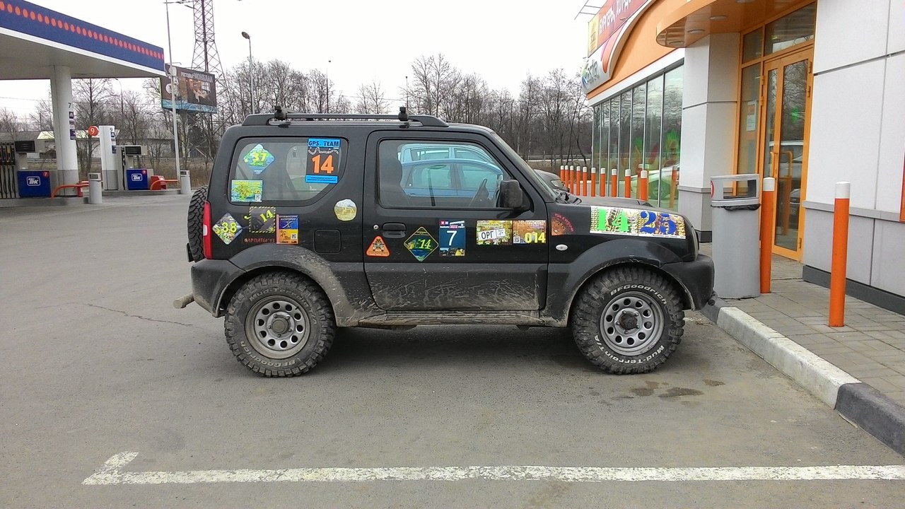

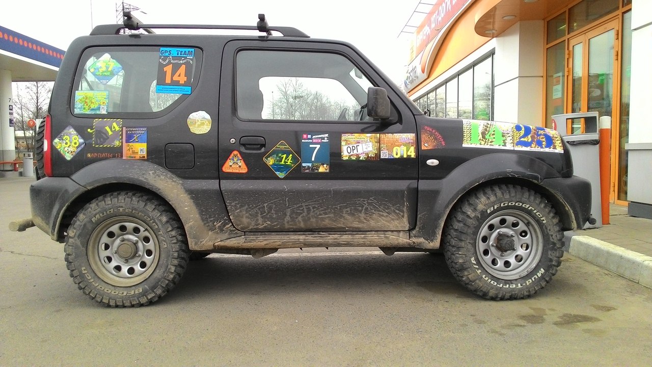

Вот так по асфальту вообще ничего не цепляет. На рельефе - иногда , при сильной артикуляции переднее правое о заднюю часть арки
Но растить Джима вверх все рано буду.

Вот блин. И это МТшная резина. Если АТ меньше чем МТ, то может влезет и у меня 215-ая без лифта ? ;)
Уж сильно хочется 215-ую поставить.

Bombat, У меня передний бампер не сток а от дорестайла . И чтобы не провисал, бампер опирается на трубу.
Винты ( по одному на сторону) на которых крепиться сзади подкрылок в передних арках, демонтированы. Собственно за них то и цепляло. Брызговиков нет, при наличии будет тереть об их крепление.
