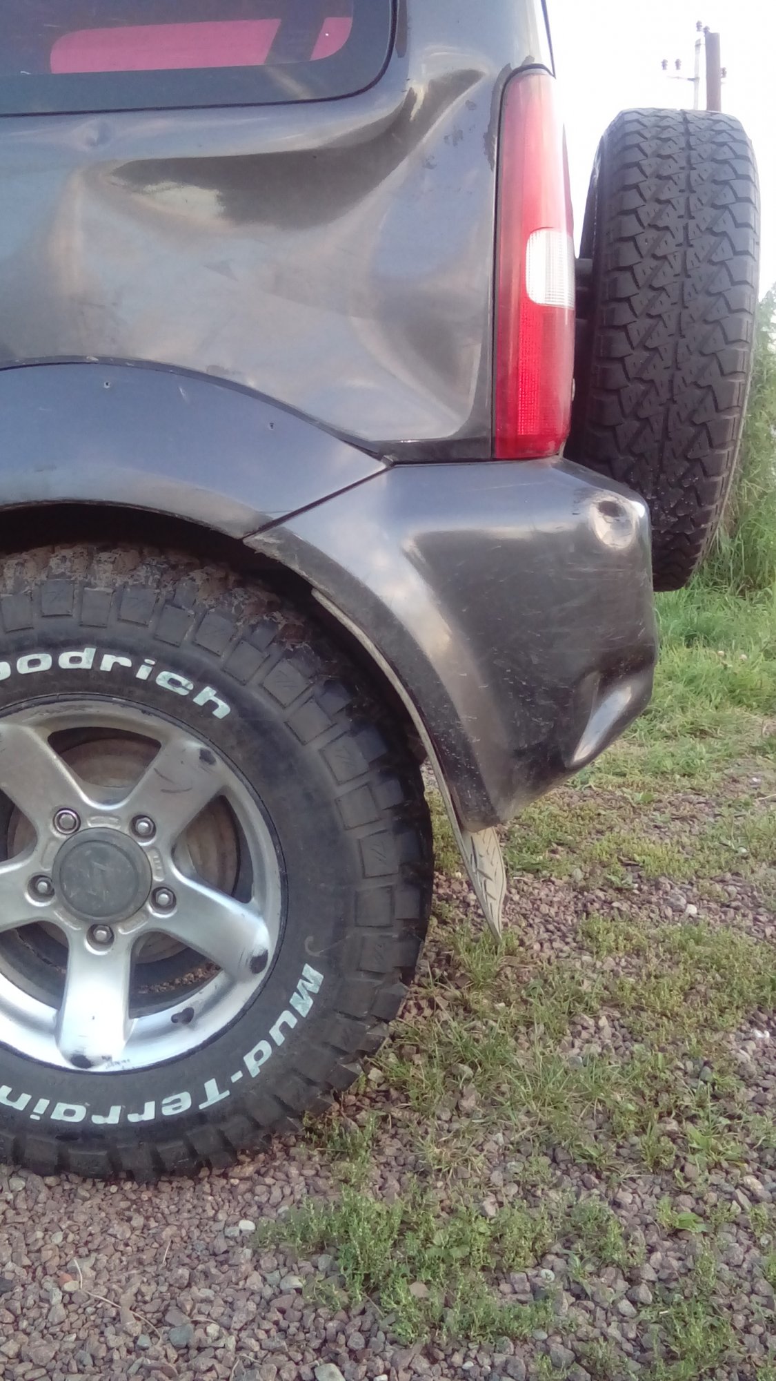

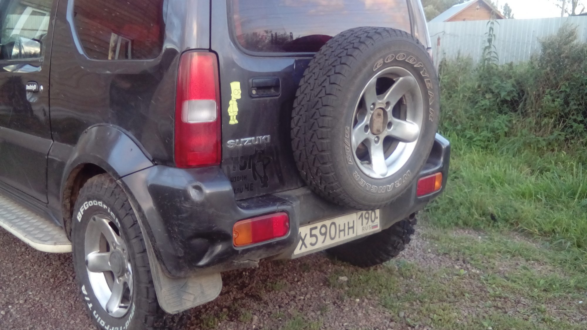

Один говорит -"жёсткая! " второй говорит -"мягкая! "а третий говорит -вы оба не правы!
Слева мт 215, справа А/Т 205[DOUBLEPOST=1472141139,1472141002][/DOUBLEPOST] 1472141084232663019850.jpg [DOUBLEPOST=1472141262][/DOUBLEPOST]Производители действительно разные гудиер и гудрич

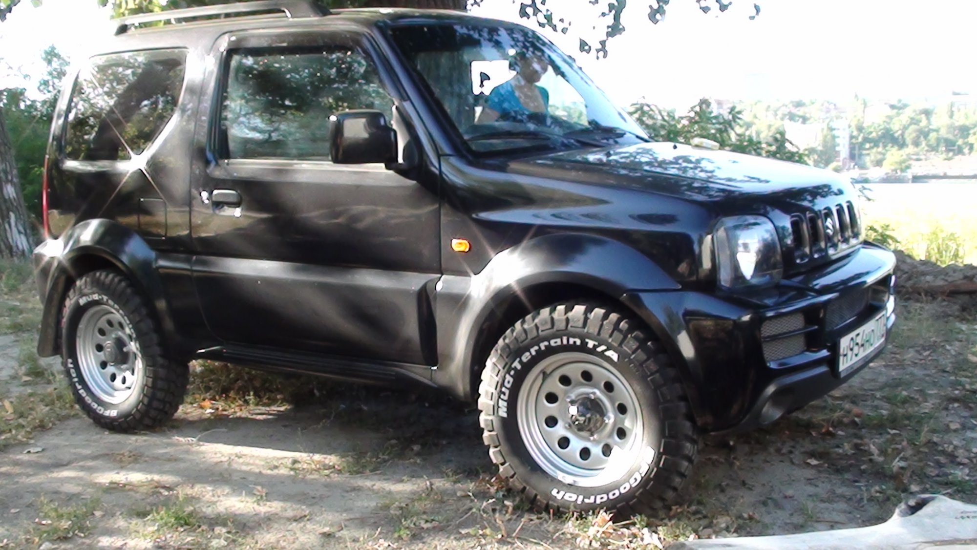

Вот может такая тем и была, но хочется все мнения объеденить кратко и весь опыт.
2 очевидных размера колес:
215/75/75 - встает без переделок, но некритично цепляет за новый бампер (2006).
Изменение клиренса (мм) - 18 (от стандарта)
235/75/15 (или 29") встает при бодилифте 6 см и подрезки арок.
Изменение клиренса (мм) -33 (от стандарта)
AT резина более подходит для повседневной езды, как по асфальту так и по проселкам.
MT резина больше шумит чем AT, хуже рулится по асфальту, более высокий расход бензина, но серьезно увеличивает проходимость на грунте, имеет свойство закапывать машину)).
Варианты которые на виду:
BFGoodrich AT и MT - самая популярная резина и дешевая.
У кого какие мнения по поводу марки, размера и типа резины? что стоит уже, что планируется в дальнейшем?
[DOUBLEPOST=1475944717,1475943813][/DOUBLEPOST]Всем привет! Купил тапочки для Джима Гудрич МТ и в первую поездку закопался по самое нехочу два часа лопатой откапывал адриналин зашкаливал. Следущая поезка уже без фанатизма но всеравно заехал туда где волки бояться гадить.Резина на 5 поасфальту чуть слышен гул упровляемость на 5 .Пробовал на скорости одной стороной по воде заноса нет.Теперь думаю купить лебёдку.
