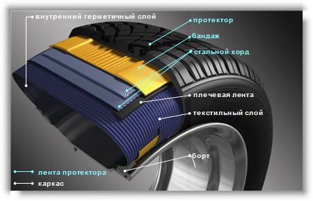

Все бы хорошо бы в сдутой в ноль резине, да вот только корд нынче практически во всех радиальных бескамерных колесьях - металлический. Каковой, в отличие от найлона/капрона/дакрона (в общем, полиамидов), каковые на заре стимпанка (т.е до Наполеоновского поражения под Бородиным) применялись в диагональных камерных конструкциях, весьма нестоек к усталостному разрушению, раз, и к заломам (потере формы) - два. Чем чревато? Обрывами, и, как следствие, грыжами. Оно надь? Не-а, но это лишь Мое Скромное Мнение - не более того.
"Призвав решительность и строгость, язык бахвальству отрубив, я признаю свою убогость перед величием других..." (С) Михаил Щербаков, гы.
P.S. И что это я все от себя да из башки в одну харю? Пора и скопипастить чего-нибудь, ну или хотя бы дать целеуказание (сЦылку): http://www.topof.ru/help/основные-причины-преждевременного-разрушения-пневматических-шин
Металлический корд обычно только под протектором
A в боковинах именно нейлон, полиестер или кевлар
Иначе от просто однажды спущенного колеса возникали бы грыжи
