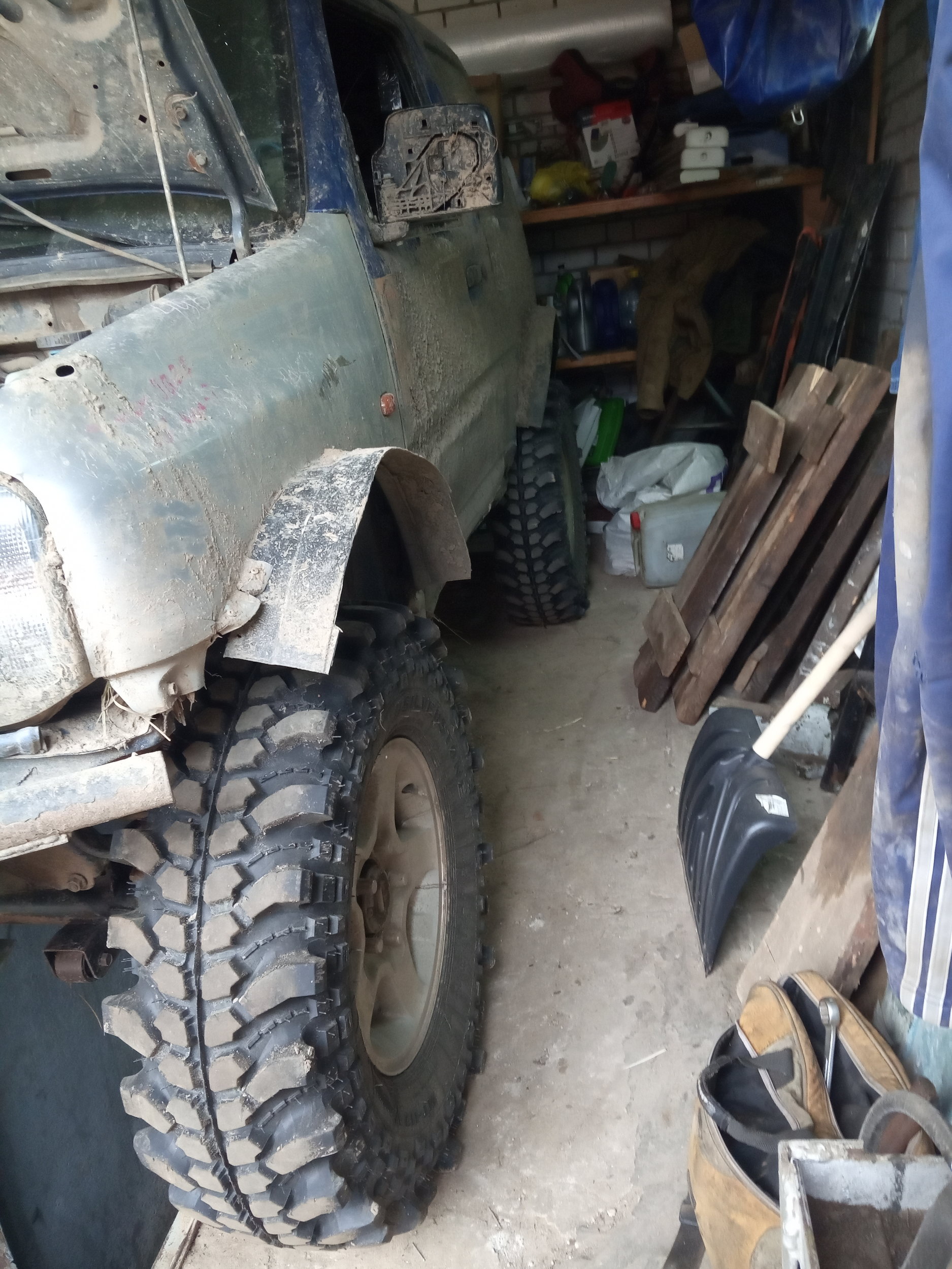

235/70 15 при 50мм лифта нормально встают на родных дисках, на викомах 6" ет 0 задевали край арки, внутрь пройти не могли при одновременном сжатии слева и справа.
Schir
27 Июнь 2011
3,093
1,542
abcom, в раскорячку проблем и на широких дисках не было, колесо при раскорячке наклонялось и уходило в арку, а вот на волнах или при соскоке 2мя колесами сразу - правые шеркали об арку.

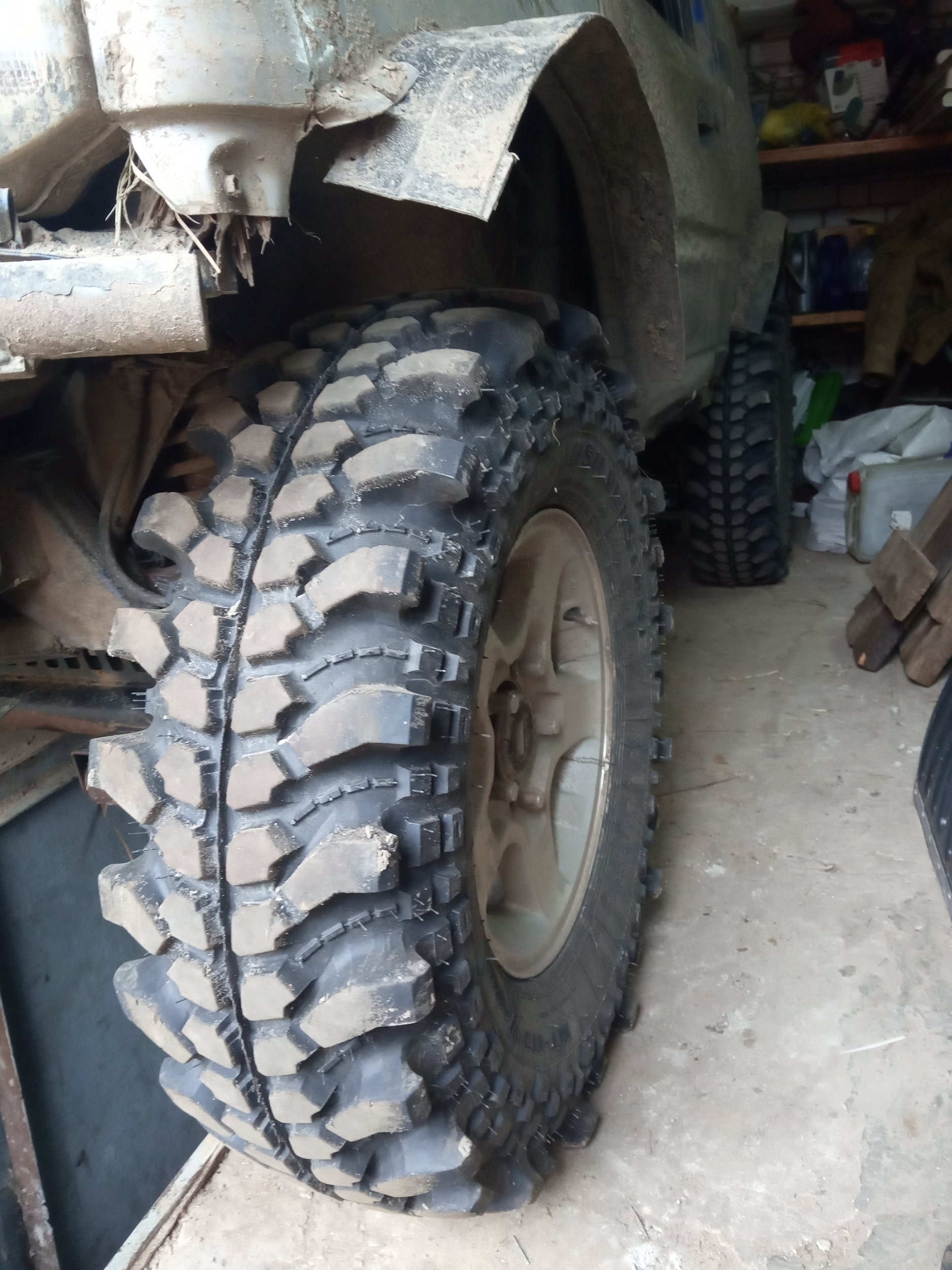

Кордиант ОффРоуд
они дороже комфорсера))) и в штатном размере оставили у меня очень неприятные впечатления, хотя знакомый катал их в 29ом размере и нахваливает.

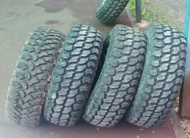

Посмотри Ахилесы, я 32" брал за недорого, мне на повседнев нравятся, гудят только на старте, как изнашиваются не знаю, пробеги у меня минимальные https://mosautoshina.ru/catalog/tyre/achilles/desert-hawk-xmt/ плюс они Индонезия))
