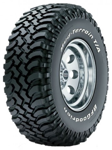

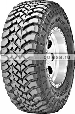

На Ханкуке - "рисуночек", а на Гудриче - реальные боковые грунтозацепы.
Кто из них едет по грязи, а кто только пытается - понятно.
См. фото.

конечно, понятно ). Кто бы пытался спорить ). Ни в коем случае, с Вами, тем более.
Рисунок в приложении хороший. Наглядный. а Вы пробовали спускать до 0.5 и ту, и другую резину на стоковом Джимнике?
Вот, лично для меня, есть "совокупность факторов". И именно по ней (совокупности) принимается решение.

На стоковом Джимнике стоит далеко не MT-шка.
Пробовал.
Гудрич спускал и до 0.3. Не разбортовался ни разу.
У большинства MT две проблемы:
1. выскочить вбок из глубокой колеи.
2. не свалиться в колею - т.н. диагональная устойчивость.
Гудрич с обоими задачами справляется.
У Ханкука видна явная проблема с диагоналкой - поползет, из-за сплошных диагональных канавок. То есть - в колею свалится, а выбраться - "рисуночек" слабоват.
Ради интереса понаблюдай на чем ездят профи, не придется спорить с очевидным.

У гудричаглавный плюс это компаунд которые выдерживает длительную эскплуатацию, других огромных плюсов нет - есть гораздо более злые MT даже неэкстримальных серий. Ханкук кстати еще более гражданский, но у него два серьезных недостатка - он ближе к AT и ВЕС - весит киллограма на два-три больше гудрича, а это для нас серьезно.

Вот это уже интересно! Кто злее, и при этом нормально ведет себя на шоссе. Про Симексы знаю, по шоссе не едет.
Согласен, Ханкук МТ ближе к Гудричу АТ - потому и не стоит особого внимания.
Про компаунд Гудрича не знал. Порадовало. Действительно, он у меня долго, выдерживает всё, включая езду на спущенных. Другие выкидывал чаще. Списывал на слабость боковины.
А вес... сколько езжу, разницы не замечал. Теорию знаю, на практике пофиг. Поясни, на что обратить внимание и на что влияет.
