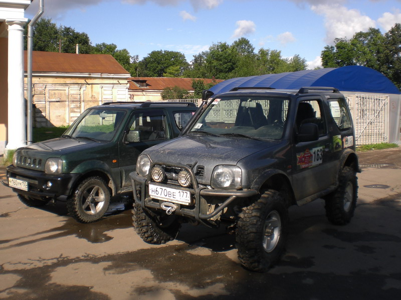

у меня кредитная и КАСКО - машина далеко не стандарт.
толкьо тсссс.

А как выкручиваешься?!
и кстати фотки есть, того что удалось апргейдить
Даже тема есть в форуме. только о фотках моей машины, специально сделал, искать лень правда.
Когда КАСКО продлевал - фоткали машину, записывали в базу изменения.
Банку фиолетово - я плачу вовремя. но...
если вовремя не заплатить и вообще уйти бухать, банк проснется от спячки, отберет машину и захочет ее продать, но машина ясное дело уже не на гарантии и обслуживалась не только у официалов, и вид не совсем товарный, вот тогда у банка возникнут вопросы.
Именно для этого они в договоре и пишут - обслуживался у официалов, был пай мальчиком/девочкой, не нарушал, не привлекался, не врезался (а елси врезался, чинился бы по КАСКЕ). чинил все вовремя и блеск наводил.
