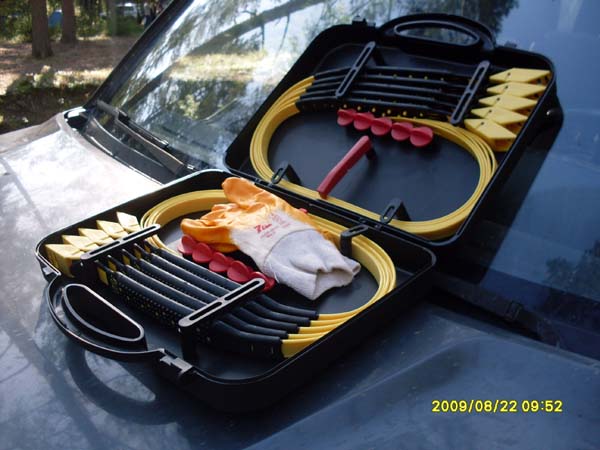

Когда в основном трасса, для короткого бездора есть такая штука, ставится-снимается за 1 минуту, в отличии от цепей. См фото. Пользуюсь. Прет зверски.
Чё за зверь? Рассказывай, как называется, скока стоит, где описание и место продажи?!

Отчет о них есть на опентерре, сюда перебивать лень.
http://forum.open-terra.ru/viewtopic.php?f=31&t=2050
Если тут ссылки "бъет" автомат, заходим на опен-терра ру, форум, раздел полезное и интересное.
14,094
502
10 Октябрь 2009
226
96
SPb
Suzuki Vitara
Ответ: Выбор MT и AT резины - мнения и опыт
Ну вроде вещь! Так как купить? Мене надо!
В РФ рознице пока нет. Обдумываю. По одной штуке возить не интересно, пиши в личку, накопится партия привезу всем желающим.

Знаешь, на мой взгляд:
1 - дешевле
2 - легче
3 - относительно просто ставить (непонятно насколько удобно заправлять ремень вокруг колеса?)
4 - меньше привязка к размеру колеса ( а то как раз для 205/70/15 одна цепь, а для 215/75/15 - другая! Невыгодно! )
А далее посмотрим :)

угу...
В принципе, все поняно, кроме третьего пункта. Ставить быстрее цепь, по моему... в всяком случае, больше минуты на колесо никогда не было.
А с точки зрения морозостойкости как?
Кстати, в комплекте пять "хомутов". Это в лучшем случае на 2 колеса получается. Точно по цене лучше?
14,094
Ставить да, чёт не понятно, в киношках явно скрывают этот момент, но ничего, с перчаткой и длинным рукавом можно запихать. Если куплю - расскажу.
судя по картинки 10 штук. по морозу показывают что ездят. а там фиг знает.
мне в основном надо что б по глине гладкой на АТ-шке или шоссейке проползти и достаточно, зимние свойства не особо интересуют :)
сказали 3,5

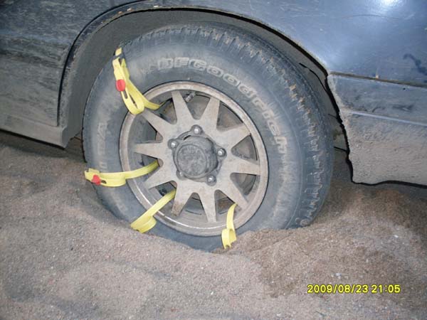

Да, есть такой "Штурман". Мне не понравился. Бьет по локерам, царапает, может сорвать тормозную трубку, соскакивает с колес, царапает диски.
Ремешки можно сделать и самому, но есть проблема с замками - надежные и быстросъемные сделать затруднительно. Быстросъемность очень важна, т.к. одевать-снимать 10 штук.
Для серьезного бездорожья нужно одевать весь комплект, а лучше два, и на передок, и сзади - тогда это действительно танк.
По одному ремешку на колесо можно, выйти из локальной грязи помогает, но при каждом обороте - получается холостой прокрут.
В комплекте 10 штук. По пять на каждой стороне кейса.
Если в автоподарке еще есть - берите. Но там было только два комплекта, и то давно. Ситуацию с импортом решаю, не всё просто.
Главное преимущество перед цепями: можно одеть уже тогда, когда "сели". Цепи в грязи одеть малореально. Видимо можно, но долго и грязно, и мне всегда было проще размотать лебедку, чем нырять ставить цепи.

Я бы сказал - по проходимости на равных с цепями. У цепей преимущество по гололеду.
Рассмотренные в тесте цепи - прошлый век. Именно в виду неудобства. Более-менее нормальные быстросъемные цепи есть у Thule.
Сейчас разрабатывается следующая модель ремешков, со стальными зацепами.

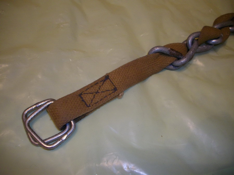

Вот, нашёл:
http://www.suzuki-club.ru/forum/attachment.php?attachmentid=12643&stc=1&d=1255601134
Это в качестве примера, кольца могут быть из толстых шайб подх. диаметра, отдельных звеньев цепи и пр., если лень варить из прутка. В дороге не обязательно шить, можно привязать простейшим узлом, каким привязывают рыболовные крючки и блёсны - стропа, нож и зажигалка обязаны быть в любой машине. На фото слабенький вариант, стропа не синт., а тряпочная, да и кольца слабоваты, но именно такая выручила меня, когда поймал диагональ в солончаке, другой под рукой не было, пряжка при этом не расстегнулась и не ослабла. Я тоже не призываю покупать или колхозить, этот выбор каждый делает сам. Главное, чтобы выбор был;).
502
10 Октябрь 2009
226
96
SPb
Suzuki Vitara
Вот, нашёл:
Поясни - как оно соединяется и держит?
Grigor
14 Сентябрь 2009
599
124
Байконур
Как брючной ремень, как лямка на клапане рюкзака или сумки. Второй конец продевается в оба кольца, затем в одно и затягивается насколько надо, а назад - фигушки, надо ослаблять кольца. Вобщем, ничего сложного.
