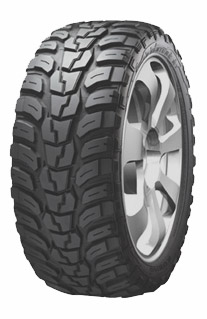

Кто нибудь может сказать чего за МТшную Кумхо?
Сегодня с удивлением обнаружил такую в продаже в размере 215/75/15 по 4570р, в "резиновой подкове" под окнами, где отродясь "правильной" резины не водилось
её взять или таки гудри заказывать?

На НИВЕ стоит такая 31 размера, на мой взгляд она чуть ближе к АТ, хороша по дороге, не шумит, меньше чувствуется колейность. Протектор на мой взгляд не очень глубоковат. Ну и плюс она направленная. Все это по сравнению с 29 медведями которые раньше стояни на НИВЕ а теперь у меня стоят.

по отзывам - скорее АТ. так что в топку. не наш случай.

вот атешкой я бы её точно не назвал, протектор весьма разрежен
производитель вообще позиционирует её как экстремальную
там на его сайте ещё клон первых гудрей есть, так эта типа круче :)

Ну вот тот что старый МТ у них как раз по злее, по крайней мере кордиант с более разреженными шашками чем этот кумхо. В принципе как универсальный вариант вполне прокатит. Типичный дорожный МТ. Я не иронизирую, была бы цена на него ниже 4 тысяч, взял бы наверняка себе в 29 размере.
тож понравилась для повседневного пользовая вполне подойет если в спорт не лезть кто вес знает????должна быть легкой;по отзывам мягкаяб, не шумная ,понтовая)))гребет не плохо,корд жидкий протыкается
