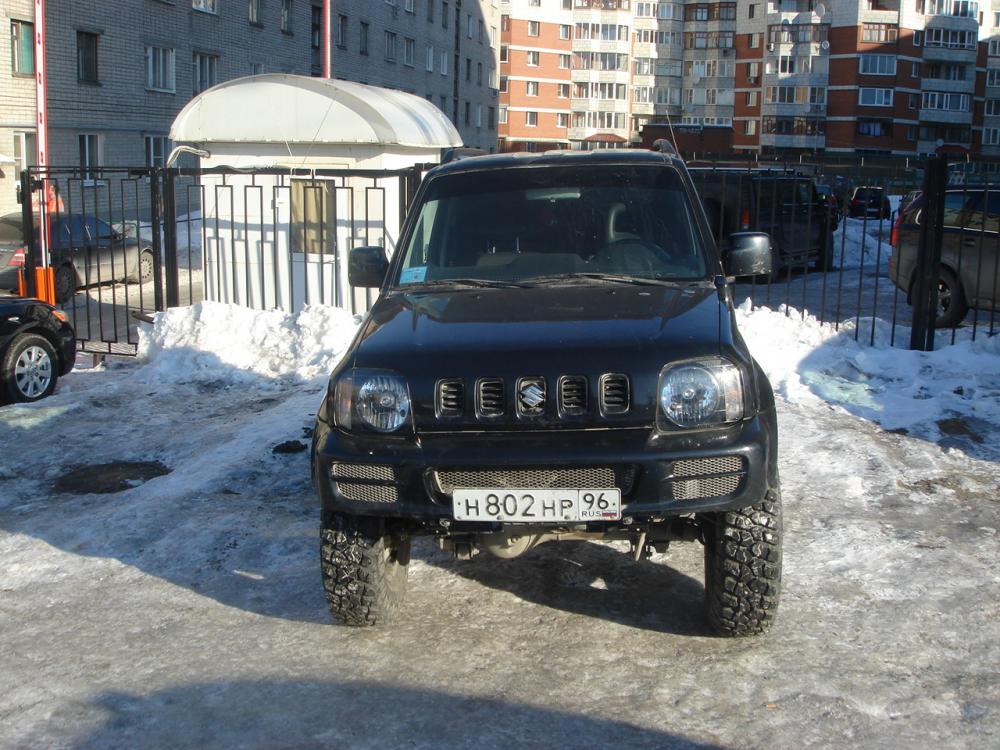

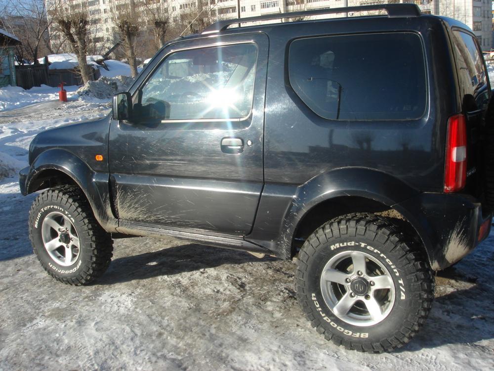

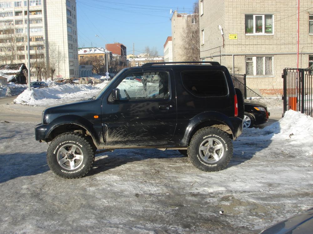

Ответ: Выбор MT и AT резины - мнения и опыт
поставил 30\9,5\15 гудрич м\т км-2 при лифте 7-8см,подрезал послересталинговый пер. бампер и только пластик сзади снизу на передних арках,на бездоре был -ни где не шоркает
А покажи фотку? Красиво долно быть )
игорь джимни
20 Февраль 2010
141
екатеринбург
джимни GLX на автомате. лифт +3 см. лето- 215\75\15 гутрич ат, зима 215\75\15-ханкук 419
так вроде нестрашно:D
